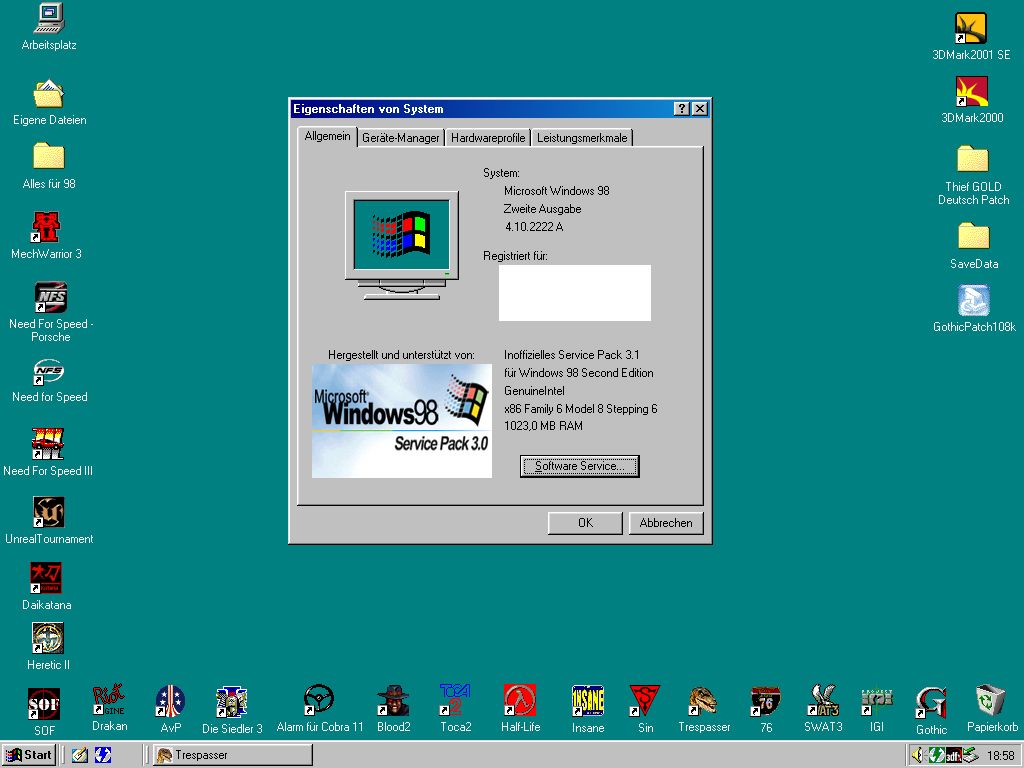

Also ich kann dir schon mal sagen, dass die Kiste stabil läuft.
Als bsp. FIFA98 und NFS 2SE laufen im 3Dfx!
DirectX 9.0c ist installiert.
Reaktionen: Hexxxer76

Arme V5..
Und nein, das System läuft nicht per se stabil, nur weil Spiele laufen, die den vielen RAM nichtmal adressieren.
Wieviele Riegel sind verbaut?

Nochmal der gut gemeinte Hinweis:
Voodoo 5 und 133MHz FSB auf einem Intel 440BX Board ist nicht gesund. (89MHz am AGP anstatt 66)
Und vier RAM Sticks sind oft instabil, was aber stark abhängig vom RAM ist. Übrigens erst recht, wenn dann noch mehr als 100MHz FSB Anliegen (und dann die Timings noch scharf sind).
Der PC mag stabil laufen, bis der RAM mal wirklich gebraucht wird..
Ein Beispiel?
1024MB (4x256) im P3B-F laufen tadellos in einigen von mir getesteten Win98SE spielen und durch diverse unterschiedliche 3D Mark. Aber ein H264 Video decodieren (frag nicht warum man sowas auf der Kiste machen will) stürzt sofort ab (bei schlechten RAM, 133+ FSB und CL2) einfach weil der RAM zu 100% gefordert wird.
Übrigens, mit etwas Tuning am Board laufen 150Mhz und CL3 mit 4x256MB. Ich weiß also durchaus ein wenig Bescheid.
Wenn nun also dein RAM an irgend einer Adresse adressiert wird, die im instabilen Bereich liegt, hast du deinen Fehler von oben.
