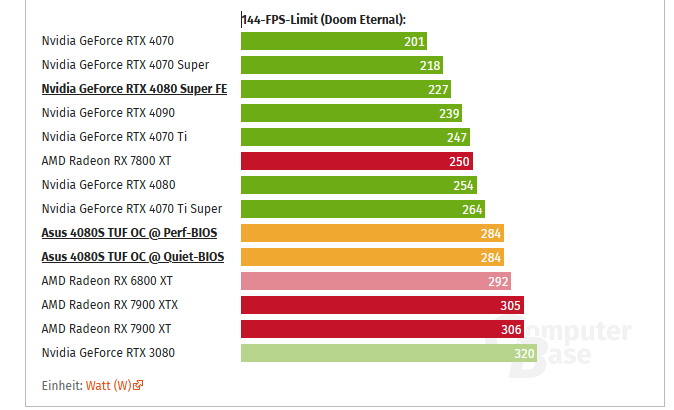

Im CB Test mit Doom bei 144 fps verbrauchte die 7900 XT 306 Watt und die 7700XT + 7800 XT 250 Watt. Schon rein rechnerisch kann die 7900 XT damit nicht effizienter sein.
dein Denkfehler ist das 144fps limit. Die 7800xt schafft die 144fps im UHD garnicht, so muss sie die volle Leistung abrufen. Die 7900xt kommt aber an das Limit und somit ist die karte im Fps/watt effizienter da sie pro watt mehr fps macht.
du kannst das verhalten auch bei den Stromkosten sehen. Obwohl die 7900xt in UHD 144fps limit effizienter ist(fps/watt) als 7800xt verbraucht die 7900xt mehr strom bei 1 stunde zocken.

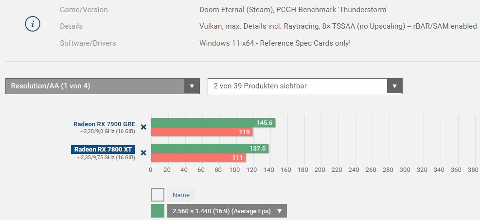

Es geht ja um 1440p@144fps und das könnte die 7800xt sogar mit RT schaffen, wenn die Szene passt.
8x TSSAA kostet natürlich auch ein paar Watt.

er schrieb „ Im CB Test mit Doom bei 144 fps verbrauchte die 7900 XT 306 Watt„ Das macht sie dort nur bei UHD. mit Wqhd ist der verbrauch bei 226watt und das ist weniger als 7800xt in volllast verbraucht.
Ich schaue noch mal nach und editiere dann.
Beziaht sich auf 4k. Ab WQHD wird dann die 7900 XT auf einmal effizienter als die 7800 XT. Aber eben auf sonderbare Weise auch die 7700 XT gegenüber der 7800 XT, was nicht sein kann, denn sie ist ja noch mal abgespeckter.

Techpowerup oder hwbusters. Außerdem hat GerryB sogar einen Schreenshot mit Raytracing gepostet, wo man bei AMD traditionell 40% der fps abrechnen kann.
Wenn die 7800 XT die 144 fps in Auflösung X nicht packt, kann sie nicht in der Grafik auftauchen. Das sagt doch schon der gesunde Menschenverstand.

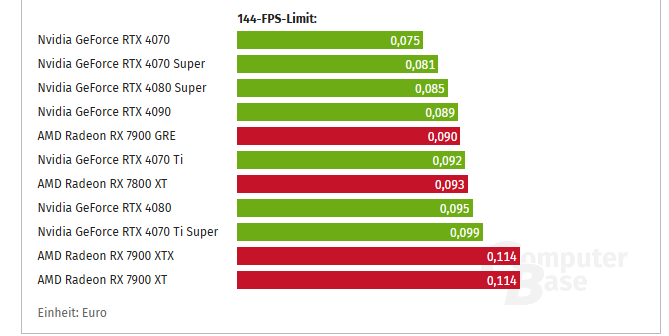

EDIT: Hier die Verbrauchsdaten aus Wolfgangs Test der 4080 Super in 4K mit 144-FPS-Limit:
Die 7800 XT verbraucht 250 Watt, die 7900 XT 306.
Damit ergeben sich folgende Stromkosten pro Stunde:
Die 7800 XT verbraucht weniger Strom, also ist sie im Betrieb günstiger. 0,093 €/h vs. 0,114 €/h.
Mir ist gerade nicht ganz klar, wo das unstimmig sein sollte?

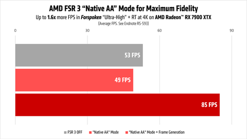

Zum zusätzlichen Rechenaufwand mit FG gibts von AMD ein Bsp. für Forspoken.
