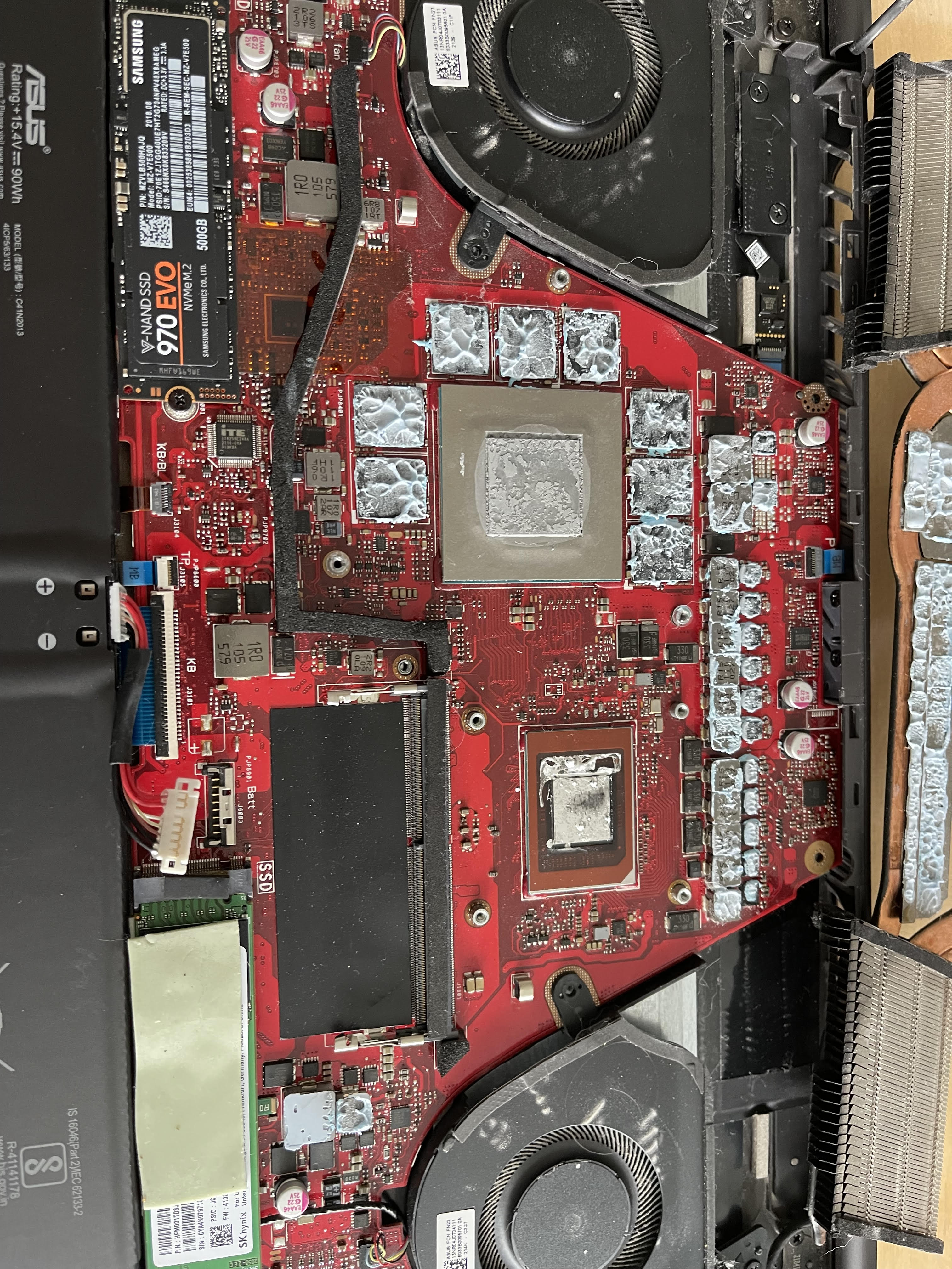

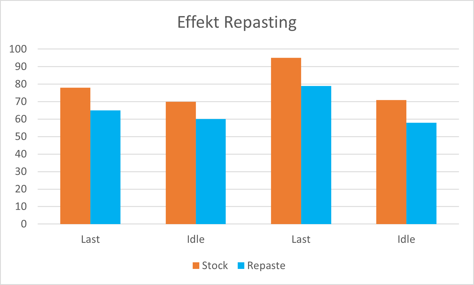

Die Temperatur der GPU war mit etwa 78°C unter Last unkritisch. Anders jedoch die der CPU. Hier wurde konstant >90°C erreicht. Selbst im Leerlauf waren es selten unter 70°C.​
Hier schien etwas nicht zu stimmen, weshalb ich mich entschloss den Laptop zu öffnen und den Kontakt zum Kühlkörper zu prüfen.​
Es zeigte sich, dass zwar eine großzügige Menge an Flüssigmetall verwendet wurde, jedoch nicht in der Mitte des DIEs. Diese schien trocken zu sein und somit ohne Kontakt zum Kühler.​
Ebenso schien Asus es sehr gut mit der verwendeten Menge an Wärmeleitpaste im GPU Bereich zu meinen, weshalb ich mich entschied, alles zu erneuern.​
Die Ergebnisse sprachen für sich:​
Erfreut über die positiven Veränderung, war die Ernüchterung später umso größer.​
Der Laptop war nun zwar eine Ecke leiser geworden, doch gefühlt kein Prozent schneller.​
