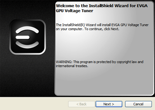

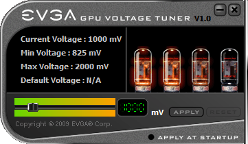

Das Tool nur probeweise (Vorsicht! bei Ausführung):
evga-gpu-voltage-tuner01-png.128435
evga-gpu-voltage-tuner02-png.128436
evga-gpu-voltage-tuner03-png.128437
evga-gpu-voltage-tuner04-png.128438

Das Tool funktioniert richtig gut. Allerdings bringt eine Spannungserhöhung bei meiner EVGA GTX260 überhaupt nichts, die Taktraten lassen sich trotzdem nicht weiter anheben :(
War aber auch nur ein Schnelltest.
Spannungsbereich von VoltageFactory: 0,80 V ~ 1,99 V

Hmm bei meiner Zotac GTX260² funktionierts trotz Patch nicht korrekt. Zeigt Current 2000 mV an ^^ ...damit würde das Teil wohl explodieren.
Dann würde ich die Finger davon lassen. Wer weiß, ob die nicht nachher wirklich anliegen.
