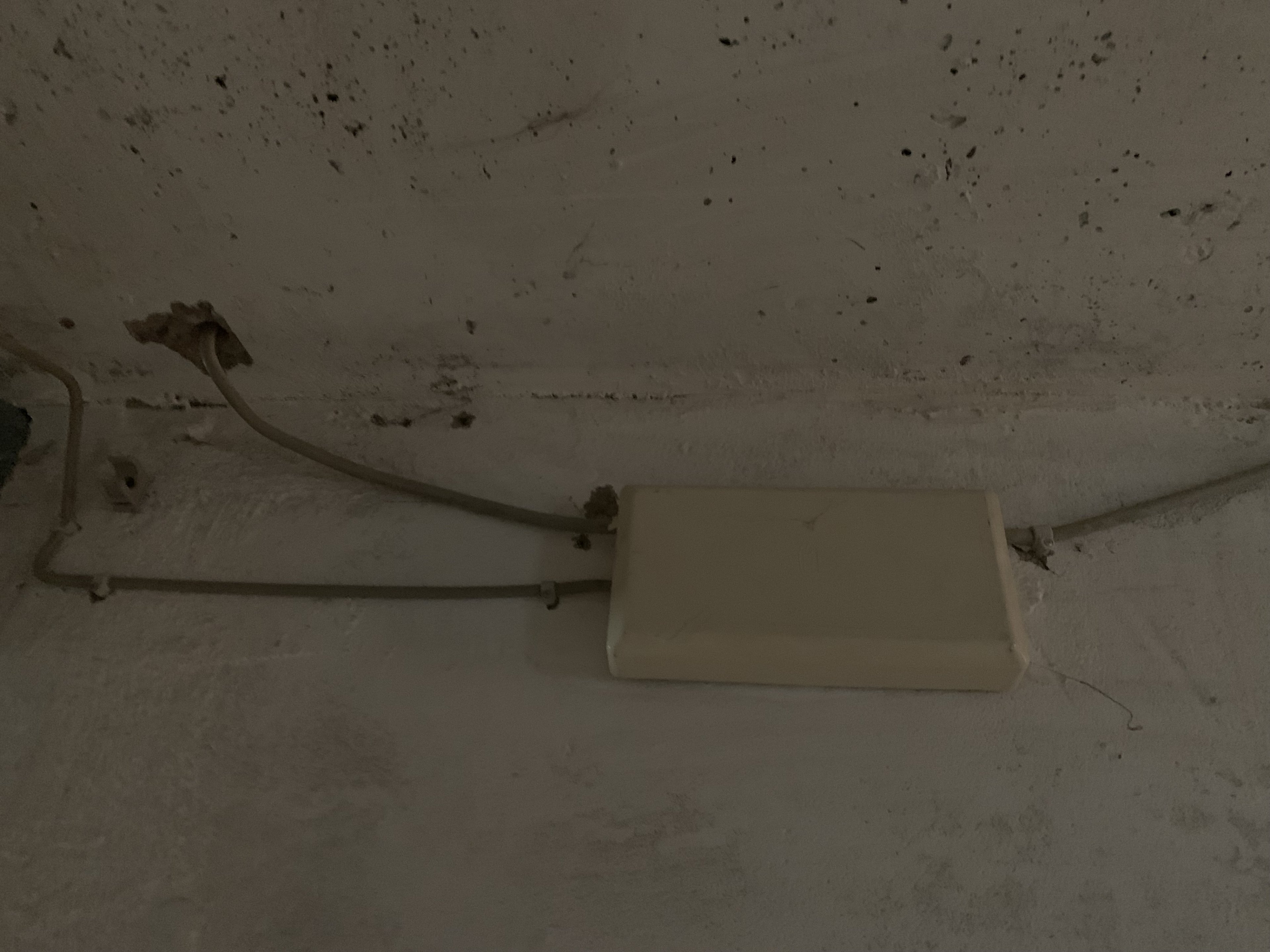

ich habe hier ein Haus (60er Jahre). Nun folgendes: Da sollen mal (mindestens) 2 Parteien drinnen wohnen. Eine dritte evtl. Jede Partei braucht seperates Internet.
Nun zu meiner Frage:
Ist das mit der vorhandenen Periperhie möglich? Bilder habe ich angehängt. In den jeweiligen Stockwerken gibts auch Dosen. Nur in dem einen noch nicht, müsste man dann eben nachrüsten.
Deswegen frag ich erstmal für zwei Dosen mit 2 verschiedenen Anschlüssen. Bei uns gibts 250 Mbit der Telekom (falls relevant).
Kurz noch zu den Bildern: Das erste zeigt (wie unschwer zu erkennen) den Anschluss von draußen, danach geht das Kabel von dem Telekom Kasten in die Mitte vom Haus, wo dann dieser "Abzeiger" steckt. Danach führen dann die jeweiligen Kabel nach oben.

Wie soll irgend jemand anhand der Fotos der Kabel sehen wieviele Anschlüsse möglich sind. Die Anzahl der Kabelpaare die von aussen kommen wären ein Anhaltspunkt, aber auch noch keine Garantie.

Schraub den HÜP mal auf und sieh nach wiviele Adernpaare vom Netz ankommen. Sollten eigentlich vier oder mehr Paare sein. Also schonmal vier potentielle Anschlüsse, hier aber abschließende Klärung durch T-Offline. Vom HÜP weiter regelt ein Elektriker deines Vertrauens. Vorsicht Spoiler: Ohne neue Kabel im Haus ziehen wird es nicht gehen.
Wie wird denn der aufgeschraubt? So richtige Schrauben habe ich dort noch nicht gesehen.
Um den APL zu öffnen, benötigst Du einen Spezialschlüssel. Den bekommen eigentlich nur Leute, die wissen was sie tun.
Der APL und die Zuleitung von außen, sind Eigentum der Telekom. Machst Du dich daran zu schaffen, kannst Du dafür haftbar gemacht werden.
Du Zuleitung (schwarz mit Telefonsymbol drauf) sieht mir danach aus, wie wenn mindestens 2 Sternvierer und somit 4 Doppeladern also 4 unabhängige TALs möglich sind.
Gewissheit bringt ein Anruf bei der Telekom.

Hab jetzt mal die vorherige Eigentümerin angerufen. Die meinte, es wären vorher sogar 3 Dosen gewesen (im EG hat die Mutter gewohnt, im 1. OG der Vater, und im 2. OG sie). Hatten wohl alle 3 eine Telefondose, auch mit unterschiedlichen Verträgen. Dann müsste die Telekom das ja eigentlich locker schalten können.
In dem ankommenden Erdkabel werden 3 vierer sein. Heist also das darüber vermutlich 6 Amtsleitungen geschaltet werden können. Das dürfte also für nur 3 Mieter kein Problem sein. Da werden dann ja maximal 3 Amtsleitungen benötigt, damit jeder seinen eigenen Anschluss hat und auch bezahlt.
Abgehend sind 2 Kabel. Ein dünnes (2 Amtsleiutngen möglich) und ein dickes wo mehr als 2 Amtsleitungen abgehen können. Wichtig wäre, wo die beiden abgehenden Kabel ankommen. Das dünnere vermutlich auf das weisse Ding innen, wo es abzweigt vermutlich für 2 Wohnungen. Wo das dicke hin führt ist unbekannt.

Hier noch ein Bild vom offenem Kasten.
Schön. Sogar 3 Sternvierer. Damit sind 6 TAL also 6 unabhängige DSL Anschlüsse möglich.
Hausverkabelung obliegt dir oder jemandem den Du beauftragst.
Wie viele von den Adern brauch ich für einen DSL Anschluss? Aktuell sinds ja, wenn ich richtig sehe 6 Adern angeschlossen(also Hausintern), nur weiß ich eben nicht, ob die auch alle getrennt sind, oder ob da vielleicht auch 4 auf eine Dose laufen (was ich für unwahrscheinlich halte, da ja wie gesagt 3 Dosen vorhanden sind), auch weiß ich nicht ob das mit den 4 Adernpaaren überhaupt Sinn macht in irgendeiner weise.
