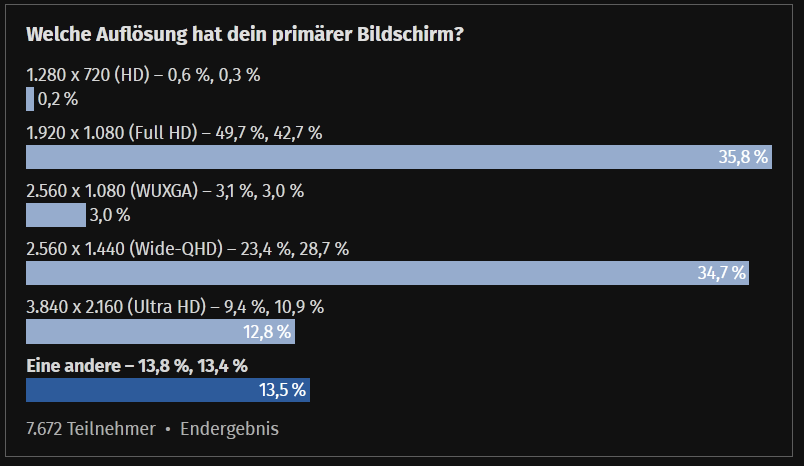

Colindo schrieb:An alle 3440x1440-Kritiker, hier die offizielle CB-Umfrage von Dezember: Immerhin 13,5% "andere Auflösungen", von denen die meisten UWQHD haben werden. Nix mit unter 1%, Steam ist keine vernünftige Basis für Spiele-Desktops.
Schon traurig, dass die Auflösung von 3.440 x 1.440 nicht einmal zur Auswahl stand, stattdessen diese komische Auflösung 2.560 x 1.080, die kaum mehr jemand hat.
Würde man diese Umfrage erweitern und heute nochmals starten, würden mit Sicherheit mehr als 15 % angeben, dass sie 3.440 x 1.440 nutzen.
