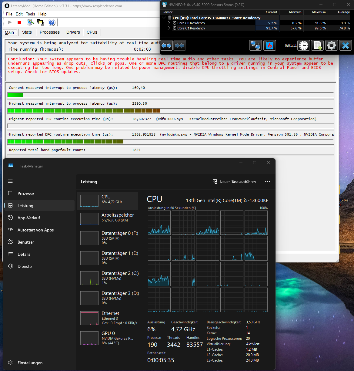

Habe eigentlich nie Probleme bemerkt. Auch, wenn es diese Ausschläge gab. Habe dennoch die C-States + Core Parking deaktiviert gelassen. C-States off alleine hat nicht gereicht (s. Bilder). So ist der Idle-Verbrauch ein paar Watt höher. Denke, wenn du keine Probleme wie Sound Knacken oder seltsames Sys-Verhalten hast, kannst du das komplett ignorieren.^^

Das scheint bei dir ja auch hauptsächlich im Idle aufzutauchen oder? Unter Last hab ich eig nie Probleme, auch wenn die Latenzen dort auch nicht super gering sind. Core Unparking dürfte ja massiv den Stromverbrauch erhöhen.
Hab tatsächlich wenn ich alles default lasse mal spikes auf 10.000 u/s
Habe Win11 mal schnell neuinstalliert dann einfach lantencymon ohne treiber gestartet, die selben Spikes. Also denke mal es ist normal. Kann mir nicht vorstellen, dass irgendwas mit meiner HW nicht stimmt, da ich kein stocken oder sonstiges habe.
