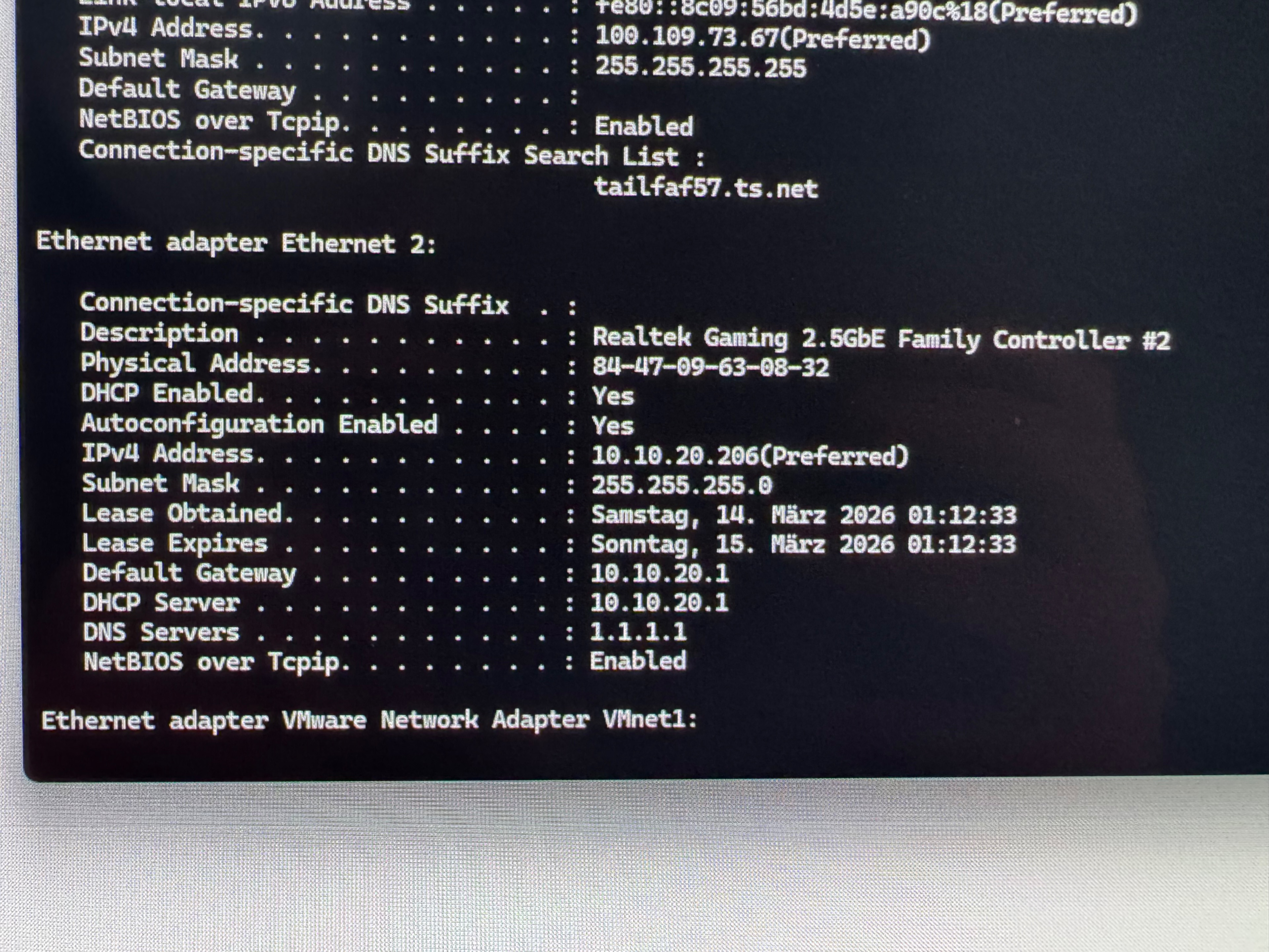

Kannst ja mal in einer "CMD" testen, ob die Namensauflösung funktioniert,
wenn du per nslookup-Befehl direkt einen öffentlichen DNS-Server ansprichst.
nslookup www.google.de 1.1.1.1
Und auch mal prüfen, ob dein Server Internetzugang hat.
ping 1.1.1.1
Sicher, dass dein Docker-Zeug nicht mehr auf dem Server installiert ist?

Welcher DNS Server ist denn unter Windows in den Adapteroptionen der Netwerkkarte eingetragen?
ipconfig /all zeigt auch den DNS Server.
Hier müsste soweit ich es verstehe, die IP deines Routers konfiguriert sein, damit die Namensauflösung funktioniert.
ipconfig /all ...
Nslookup geht. Ping 1.1.1.1 geht, ping google.com geht nicht. Bittorrent läuft problemlos im Hintergrund...
Das Docker Zeug sollte weg sein mit dem Reset. Ist ja alles in nem grossen Container.
Docker ps - zeigt nichts mehr an.
DNS Server ist aktuell 1.1.1.1....
Werd mal noch Tailscale und Vmware deinstallieren rein zum probieren.
FYI habe nun ein 2 Tage älteres Backup eingespielt, nun geht alles wieder.
