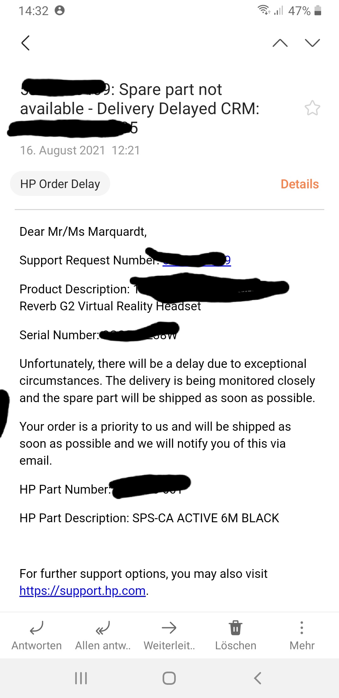

Mal zur Info falls ihr einen unfähigen Agenten an der HP Leitung habt (Warscheinlichkeit sehr hoch)
In meiner Bestätigungsmail stand nämlich drin das mir das alte Kabel geliefert wird (M 18 238-001)
Benötigt wird aber das neue Kabel ( M52 188-001)
Das solltet ihr eventuell direkt erwähnen. Ich musste heute nochmal anrufen und eine kompetentere Mitarbeiterin hat mir mitgeteilt das sich so viele Leute gemeldet haben das das Kabel momentan nicht verfügbar ist. Teilweise aber von unwissenden Mitarbeitern das alte Kabel verschickt wird.
Also die Bestätigungsmail checken.
hab auch gerade nochmal angerufen. der hatte mein email falsch eingetippt.
total super solche medienbrüche!
ist alles nicht auf lager... na wer weiß wie lange das dauert, bis die liefern können.
auf die preorder von der g2 haben wir ja 6 monate gewartet
