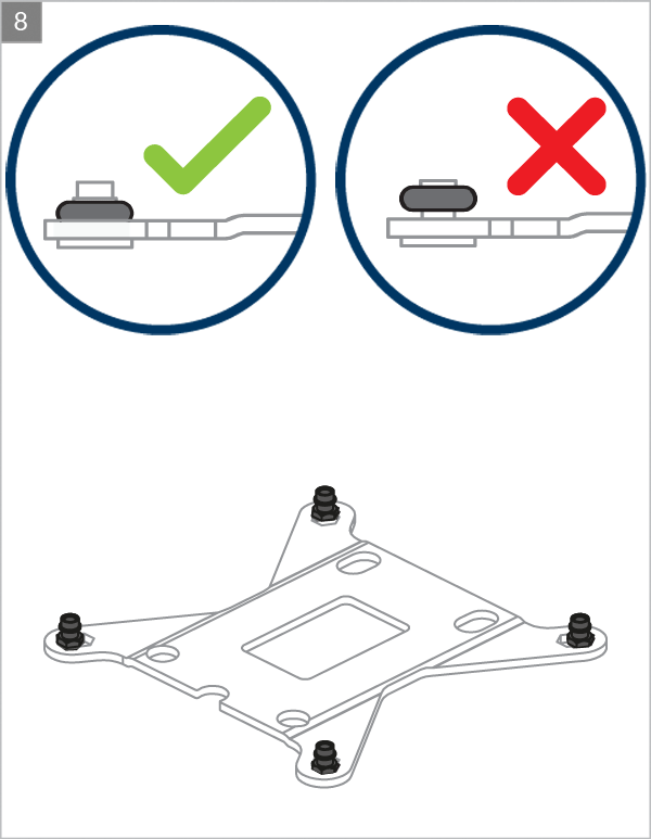

Hast du zufällig diese kleinen Gummiringe auf der Vorderseite des Mainboards angebracht und nicht auf der Rückseite? Daran lag es bei mir.
Ich werde die AIO nochmal ausbauen und genauestens alles überprüfen.

Auf der Mainboard-Oberseite müssen diese kleinen Kleberinge angebracht werden und die Gummiringe müssen auf die Rückseite des Mainboards. Ich hatte das erst falsch gemacht und dann auch 100 Grad beim Spielen und ähnlich hohe Idle-Temperaturen.
Ja ich werde mal darauf achten, aber hast du denn jetzt dieselbe AIO und oder Mainboard?

Er meint Nicht diese U-Scheibenaufkleber, sondern die O-Ringe die die Gewindeeinsätze bei der Arctic Backplate fixieren sollen. Bild bei #31 sieht es nach nicht genug und unzureichend verteilte Paste aus. Ich schätze wir haben einen Gewinner:daumen:

Ja, ich würde sie lieber liegend montieren. Und das sieht nach den falschen Ringen aus, die sind zu dick.
So was genau meinst du mit U Scheibenaufkleber?
Ich habe hier mal die Offizielle Anleitung, dort sind die genauen Bauteil Bezeichnungen beschrieben.
https://support.arctic.de/en/lf2-360r7
Marcus Hax0rway schrieb:
Habe meine AiO mehrmals aus- und wieder eingebaut, ohne die Paste zu wechseln. Hat sich bei mir jedenfalls nicht nennenswert auf die Temperaturen ausgewirkt. Sollte auch grundsätzlich kein Problem sein, solange die Paste einigermaßen gut verteilt ist.
Wie oben beschrieben ist die Anleitung, bei mir müssen die Aufkleber hinten ans Mainboard.

@ShadowGamer97 Die Aufkleber (die wie U-Scheiben aussehen) die auf das MB geklebt werden.
Falls du die Gummiringe nicht auf der Rückseite des Mainboards hast, ist es definitiv falsch.
Unter Preparation ist es beschrieben: Die Gummiringe werden vor der eigentlichen Installation an der Backplate angebracht.
So habe ich es gemacht plus die Ringe ausgetauscht, die waren nämlich falsch wie du gesagt hattest
