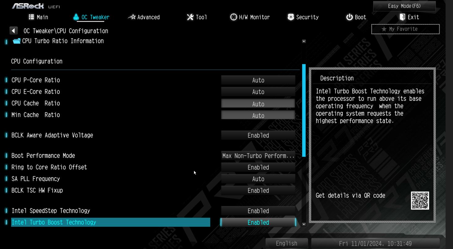

Screen Shot gefunden - ist F12
vielleicht sieht man was

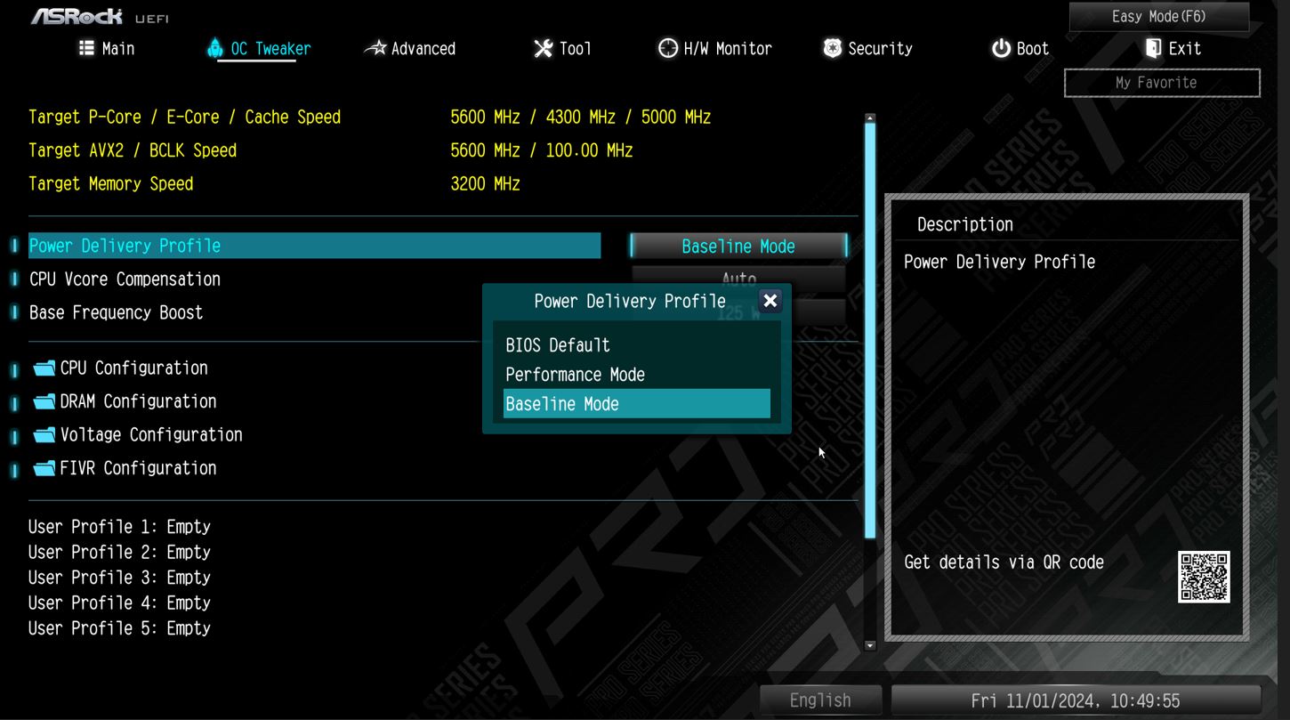

Hast Du da das "Baseline-Profil" aktiv (siehe PowerDeliveryProfil im letzten Bild)?
das empfiehlt Intel nicht mehr, wenn die CPU bsiher keine Probleme macht, wie in derversen Berichten zuletzt zu lesen war.
Möglichertweise behindert aber das "Baseline Profil" auch das Deine Einstellungsversuche. Daher wähle lieber "Perfomance Mode", den Intel sogar selbst als "Standard sieht aktuell.
das kann ich umstellen, aber bei keiner Auswahl - wird PL1 größer als 125W zugelassen.

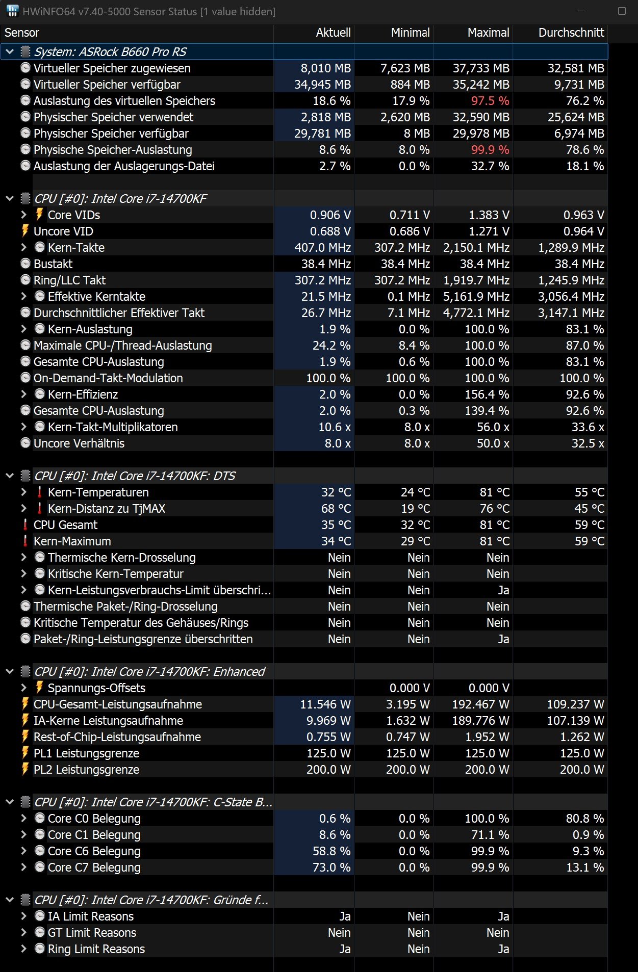

so, Prime95 15 Minuten im "Perfomance Mode" bei 125W/200W
finde keine VRM-Temps
Bei Asrock ist das leider nicht dasselbe. Zumindest bei meinem Z-Board ist das Performance Profil ein von Asrock bearbeitetes damit die CPU mehr Leistung bringt und dort ist ein starkes Undervolting der CPU. Mein 13900k läuft bei dem bspw. nicht stabil und ich muss die Spannung erhöhen, damit die CPU stabil ist.
Das was Asrock dort Baseline nennt, ist das von Intel empfohlene Performance Profil.
Das Bios Default wäre wohl das Intel Baseline Profil oder noch weiter begrenzt, dort ist die CPU schon deutlich beschränkt.

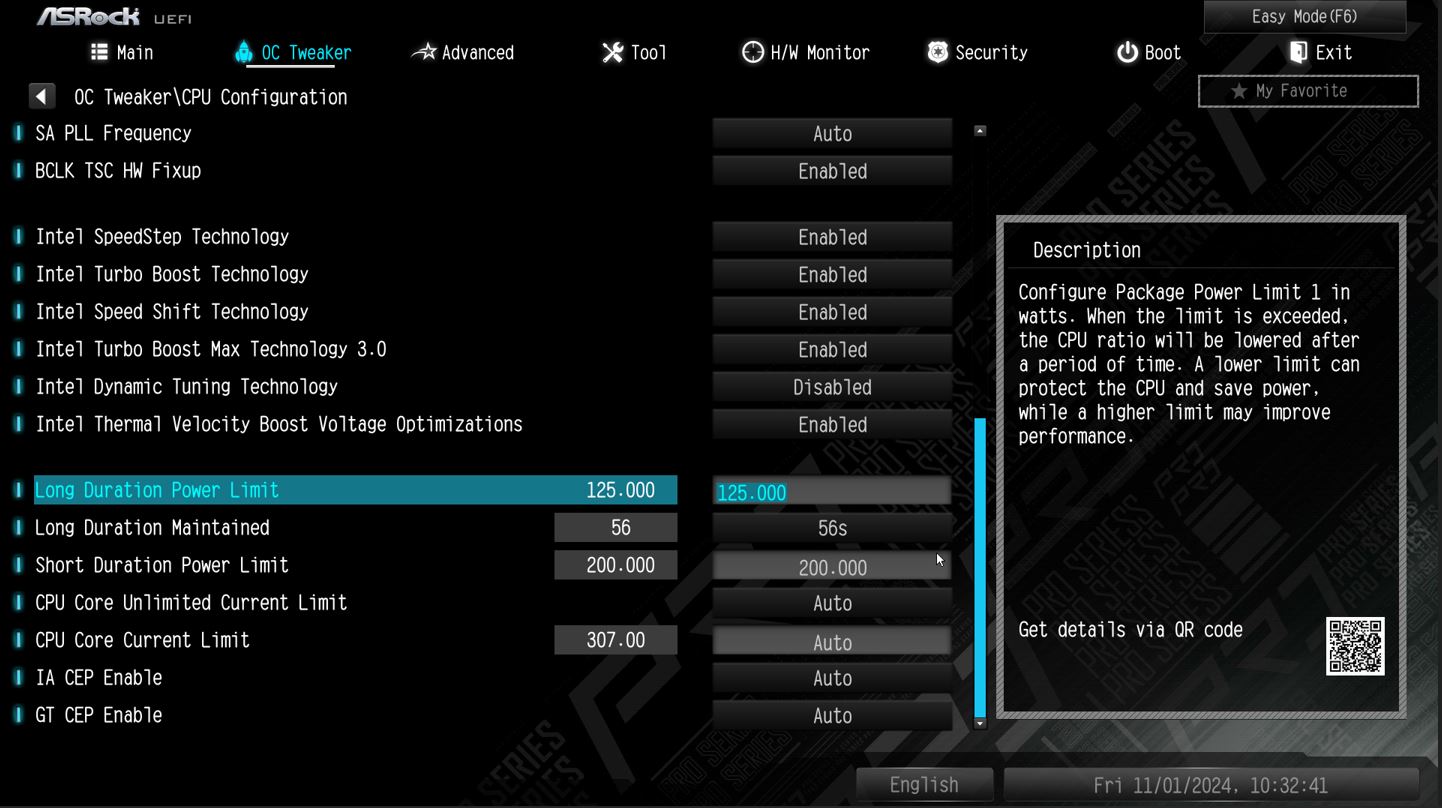

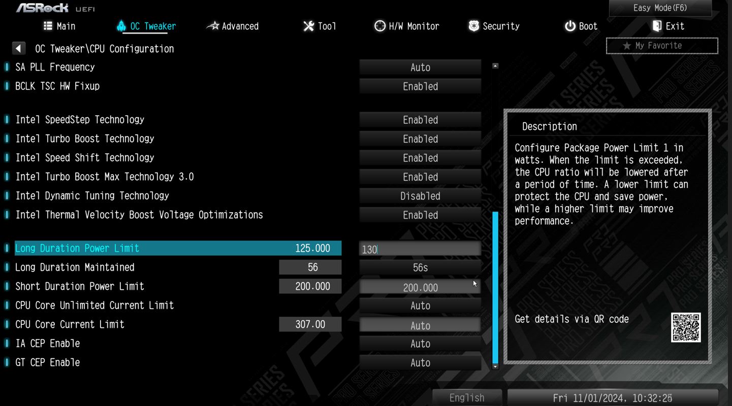

Nur zum Verständnis, auf Bild 3 zeigst du 130 Watt, was du eingetippt hast. Wird es nach dem Abspeichern und Beenden des Uefi nicht übernommen? Denn links steht immer die aktuelle Einstellung und was eingegeben wird, muss durch Abspeichern und Beenden des Bios erst übernommen werden.
ja richtig - hab 130W eingetragen und Enter gedrückt, dieser Wert wird gleich wieder auf 125W geändert,
zum abspeichern komme ich gar nicht.

und sieht HWinfo sonst gut aus.

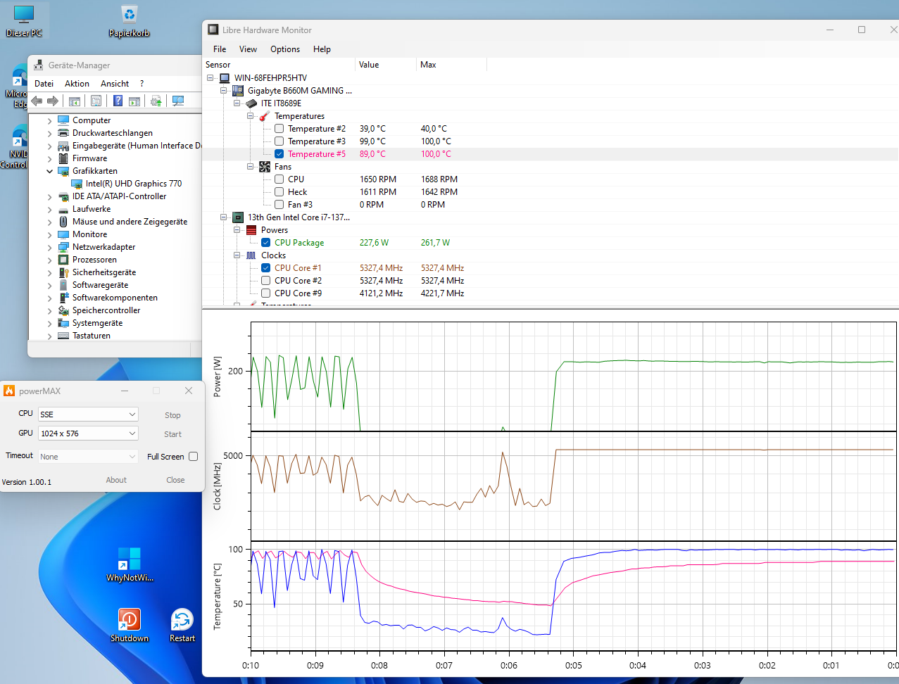

Erstens ... es ist nur interessant was im Lastbetrieb passiert ...Momentaufnahmen sind an der Stelle nicht aussagekräftig.
PlanB: Libreoffice ( arbeite ich viel häufiger mit .. HWinfo setze ich nur dann ein wenn ich mit Libre nicht das sehe was ich sehen will )
https://github.com/LibreHardwareMonitor/LibreHardwareMonitor
Wenn du einen Github account hast ( oder dir erstellt ) .... nimm die Nightly Builds
If you have a GitHub account, you can download nightly builds here. Otherwise, you can download the latest nightly build here.
Dann die Plot-Funktion unter View einschalten ....
und relativ weit oben die hohen Chipsatz-Temp-Werte anklicken ( Welcher für VRM steht zeigt dann die Praxis ..
da sind meist hohe Werte die sich nicht imt der CPU Temp decken )
Zusätzlich "plotest" du noch die Watt Zahl der CPU bzw die Frequenzen.
Und dann nochmal Prim95 ..torture ---Small-FFT
Und dann beobachten was die Temperaturen/Frequenzen/Watt Zahlen nach längerem, Betreb sagen ....
ggls
Ich hab mal 2 Bilder angehängt ....
Wenn es gut ist hat du unter Prime eher konstante Kurven.
Wenn es schlecht läuft zieht zu irgendwann ein Zick-Zack-Muster ... braune Kurve
In dem Fall fällt der Verbrauch alle paar Sekungen auf 65 Watt runter.
( analog fällt die Frequenz ... obgleich permanent die gleiche "Belastung" anliegt ( Prime95 oder auch powerMAX_x64.exe )
