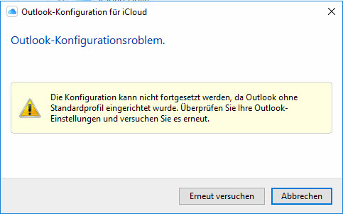

Hallo zusammen,
ich versuche seit Wochen meinen Outlook Kalender mit iCloud zu synchronisieren. Anfangs kam immer gleich die Meldung bei iCloud, dass ein Standardprofil in Outlook gewählt werden muss. Alle Versuche waren gescheitert, sodass ich den kompletten PC neu installiert habe. Nach der Neuinstallation ging es irgendwie, aber auch nicht richtig. In meinem iCloud war meine E-Mail Adresse mit ...@gmx.net verknüpft, was wohl der Fehler war. Nach der Umstellung und vielem Hin und Her kam wieder die Meldung, dass ein Standardprofil bei Outlook gewählt werden muss.
Ich habe mal für einigen Jahren CodeTwo Sync gehabt und extra dafür gezahlt, aber das Programm geht auch nicht.
Hat jemand einen Tipp für mich, am besten ein komplett anderes Programm, welches Outlook mit iCloud synchronisiert? Gerne auch kostenpflichtig. Das Problem ist noch, ich habe einen privaten Terminkalender (...@gmx.net), dann einen beruflichen Kalender, wo die E-Mail Adresse von Strato kommt (kein Exchange). MS Office 2010 verwende ich.
Vielleicht kennt sich jemand perfekt aus und könnte es ganz sicher über Teamviewer hinbekommen? Wir würden dafür auch genügend bezahlen über PayPal, Überweisung oder wie auch immer!
Vielen Dank im Voraus.
LG Jura

Ohje, das sieht leider doch etwas zu kompliziert für mich aus. Hättest du vielleicht Lust gegen ein nicht geringes Entgelt über Teamviewer das einzurichten? Fast jederzeit: Jetzt, nachts, tags, egal wann. Es macht mich echt schon kaputt.
Ich probiere es später noch mit dem iCloud Konto, aber das Konto von Strato hat erstmal nicht funktioniert.
Ok, mit iCloud kommen keine Fehlermeldungen, aber irgendwas geht da auch nicht :'(

Bzgl. Strato:
Die CalDAV URL bekommst du darüber. Anscheinend besitzt Strato wohl kein Auto Discovery, weswegen du die URL hier selbst rausfinden und eintragen musst. Eine Anleitung für CardDAV bei Strato gibts hier (für die CardDAV URL).
Was iCloud betrifft, musst du zwangsweise 2FA aktivieren und ein App Passwort verwenden. Wird auch in der Doku beschrieben. Auto Discovery ist dort aber vorhanden, weswegen die voreingetragenen URLs passen sollten und du nur noch Username, (App) Passwort und Verzeichnis eintragen musst.

Das mit Strato habe ich ganz gut und schnell laut deiner Anleitung hinbekommen, vielen Dank! Anscheinend synchronisiert nun Outlook mit dem Server von Strato, was natürlich keinen Sinn ergibt, da er die Termine auf dem iPhone benötigt und nicht auf dem Server von Strato.
Anscheinend muss man nun das iPhone irgendwie mit dem Server von Strato verbinden?
iCloud Profil hat auch funktioniert! Genau mit dem App Passwort. Hab ich alles hinbekommen. Aber wenn ich im Outlook den Kalender iCloud öffnen/aktivieren will, kommt eine Fehlermeldung: Diese Ordnergruppe kann nicht geöffnet werden. Der Informationsspeicher steht zurzeit nicht zur Verfügung.
