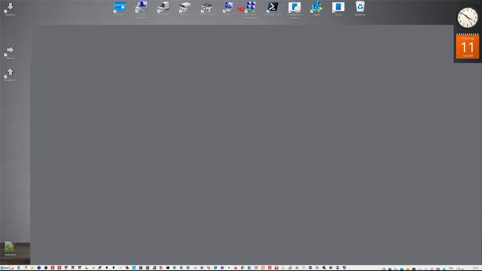

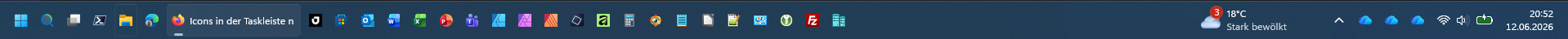

Ich verwende zwar OpenShell (wegen des alten Aussehens), bin mir aber ganz sicher, dass dies mit dem letzten Windows-Update zu tun hat. Denn ich hab vor 3 Tagen eine Systemsicherung gemacht und, nachdem die Icons rechts unten in der Taskleiste zur Hälfte verschwunden sind, die Sicherung zurück gespielt. Dann war alles in Ordnung. Soeben nach einem Neustart wieder Update von Windows 11 und schon wieder sind die Icons unten:
Woran könnte das bitte liegen?
Wie kann ich das beheben?

Der Bösewicht ist anscheinend Windhawk, denn genau die Aktualisierung der "Taskbar height and icon size" ist genau das, warum Movavi nicht mehr funktionierte.
Ich habe ein heutiges Backup gemacht und installiere jetzt die letzte Version. Dann schauen wir mal, ob Movavi funktioniert und ob ich dann die Icons wieder hinbekomme.
edit:
Es ist definitiv Windhawk und nicht Openshell.
Werde das gleich bei Github posten
Soderle, passt wieder alles.
Nach langem Hin und Her, einigen Systembackups- und restores und auch Aktualisierung Windhawk (Movaviläuft auch) ist nun alles ok, schaut wieder aus wie früher.
