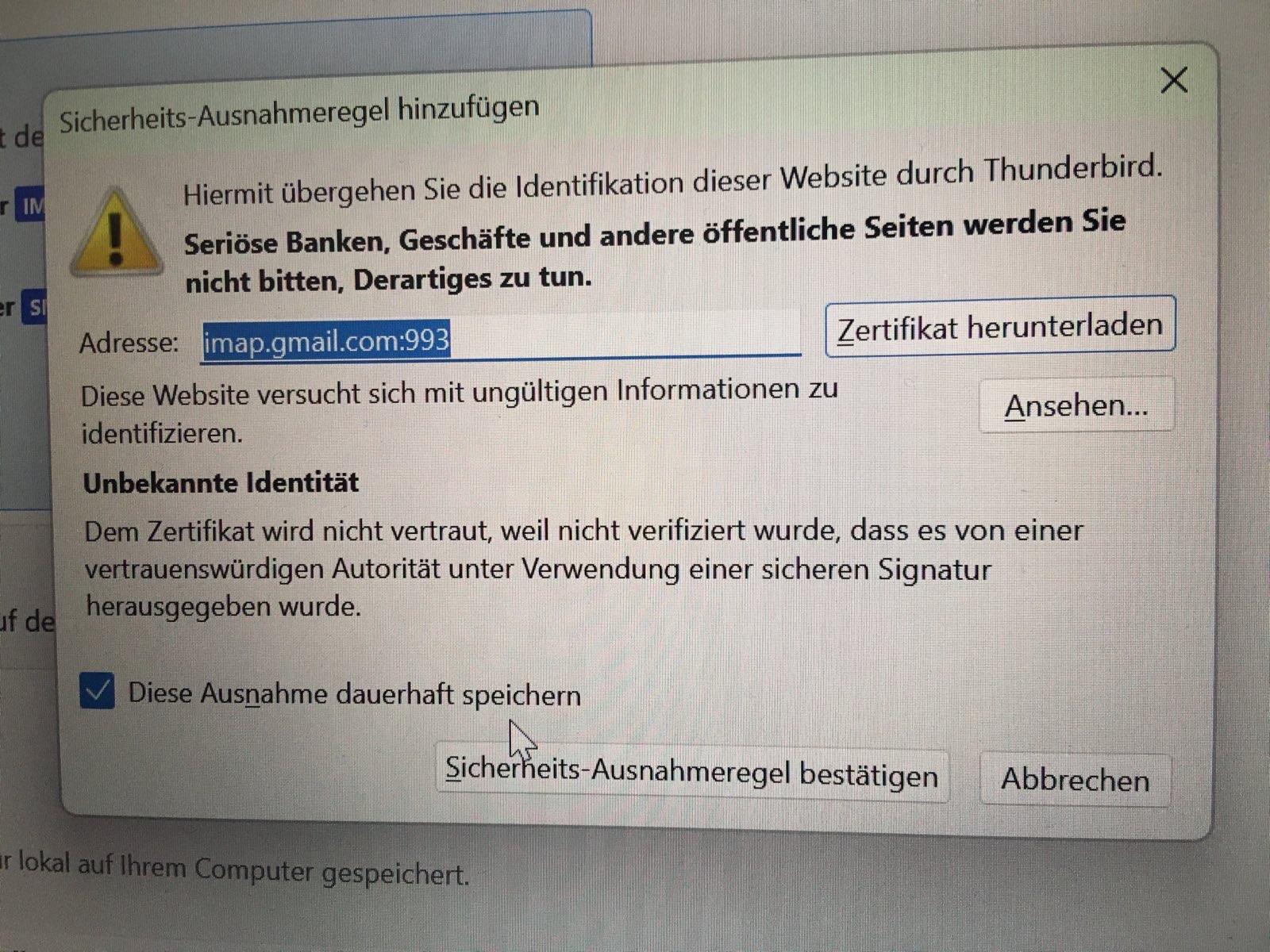

Wenn ich statt über WLan über LAN gehe, ändert sich nichts. Wenn ich den PC über einen Hotspot am iPhone hänge, komme ich teilweise einen Schritt weiter, aber auch nicht manchmal, nichts ist richtig reproduzierbar. Zumindest kommen beim Hotspot dann bei Thunderbird Zertifikatswarnungen (siehe Screenshot). Die habe ich aber noch nicht angenommen, da das ja nicht die Lösung sein kann. Bei Outlook gelingt es teilweise über den iPhone-Hotspot mal ein Konto zu installieren, aber dann fängt er an, die Ordner zu synchronisieren und ich möchte aufgrund der Datenmengen das natürlich übers W-LAN machen, aber dann geht wieder nichts. Aber: auch beim Hotspot funktioniert das nicht immer. Es scheint also ein völlig wirres Zusammenspiel verschiedener Faktoren zu sein und ich weiß nicht mehr weiter.

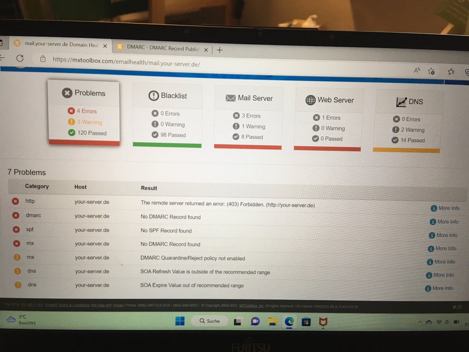

Danke für Eure Antworten. Ich habe jetzt das Tool mxtoolbox.com angewendet (ich stoße ab jetzt in technische Tiefen vor, die mir bis jetzt unbekannt waren). Bei meinem alten Rechner ist quasi alles grün (siehe Screenshot) und bei dem neuen Rechner vieles rot. Aber ich komme da technisch an meine Grenzen.

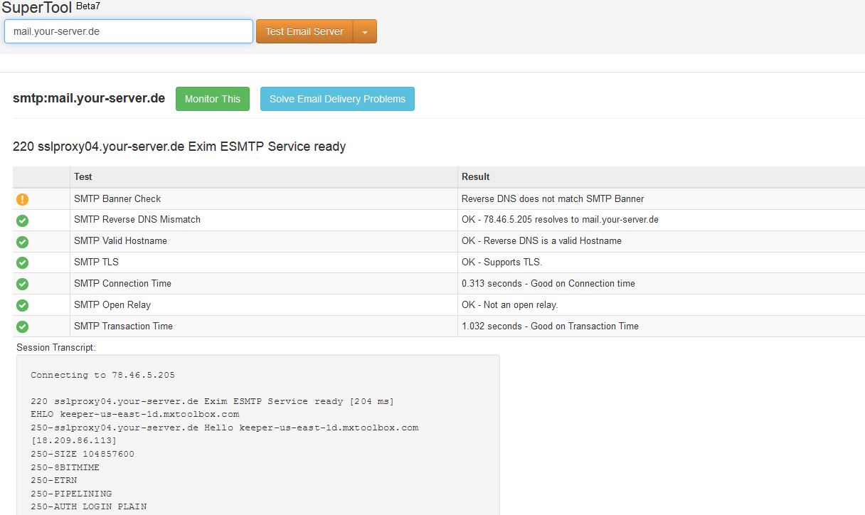

Das Tool bringt dir überhaupt nix, denn das testet Mailserver. Du willst aber nur nen Mailclient einrichten.
Unabhängig davon das es Dir nicht helfen wird. Wenn Du etwas testest dann solltest Du das gleiche testen
Test alter Rechner
Test neuer Rechner
Verwende in beiden Fällen mail.your-server.de
Tut er sie, aber mit verschiedenen Tests.
MXToolbox hat einige Tests und er sie macht nicht den gleichen...
Da das ein reines OnlineTool ist, ist es komplett Wurst welcher Rechner!
@claudia0779: Ohne konkrete Fehlermeldungen ist das sinnfreies Rumstochern im Nebel! Und ich bin mir recht sicher, dass es bei jedem MailClient unterschiedliche Ursachen hat. zB noch auf StartTLS statt SSL/TLS stehen oder so.

@redjack1000 , danke für den Hinweis. Ich hatte natürlich das gleiche eingegeben, hatte aber eine Änderung durch das Tool übersehen (siehe Screenshot). Habe jetzt nochmal mit mail.your-server.de getestet - die Ergebnisse bleiben die gleichen.
@aronlad , mir ist bewusst, dass es sich um ein Online-Tool handelt ;)
Interessant ist doch aber, wieso es bei beiden Rechnern unterschiedlich Ergebnisse erzielt. Meine naive Vermutung liegt darin, dass der neue Rechner die Mailserver aus irgendeinem Grund nicht erreicht. Und dafür bräuchte ich eine Lösung. Hinweise, was mir nicht hilft, bringen mich nicht weiter.
Weil du verschiedene Tests machst! Das sollte doch schon daran auffallen, dass das komplett anders aussieht.
Und genau das findest du mit diesem OnlineTool nicht heraus. Wenn dann nur ob das Tool die Mailserver erreichen kann (von deren Webserver aus).

Nicht wirklich. "Geht nicht" ist ja auch keine Fehlerbeschreibung. Und beim Thunderbird fragt er nur wegen dem Cert nach, das ist kein Fehler.
