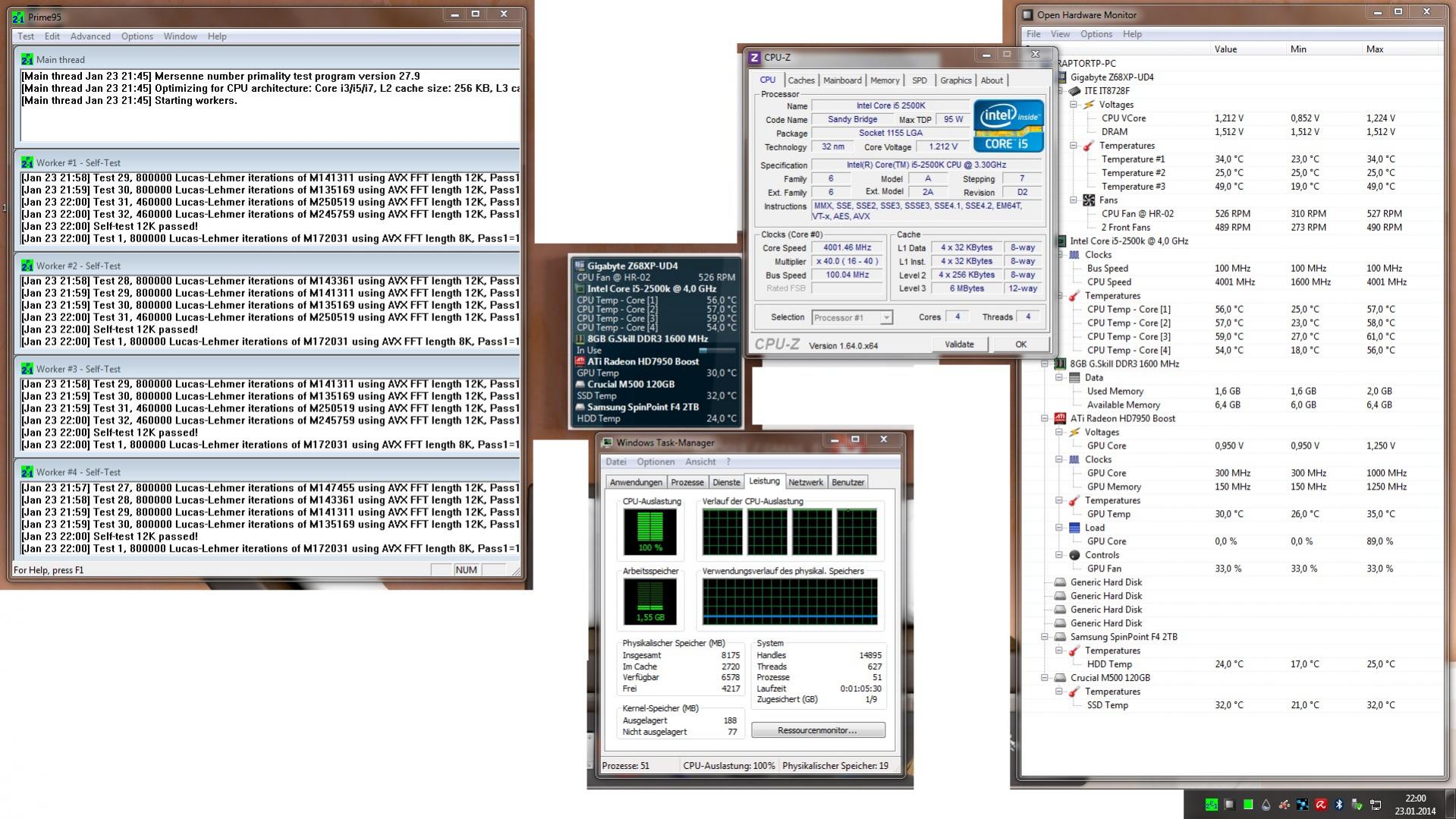

57°C / 58°C / 61°C / 56°C ( im Durchschnitt 58 °C )
Raumtemp 21,2 °C
Rest im Anhang
- Raumtemp zu den alten Angaben könnten niedriger gewesen sein
- Bzw. WLP könnte ich ja auch mal wieder neu auftragen
so und jetzt ?!
So ein bisschen 2x ist wohl doch nicht sooo wenig !
Den HR-22 Test habe ich deswegen genommen, weil der HR-22 ein klein wenig stärker ist als der HR-02 den du verwendest (und noch dazu ist der HR-02 als Macho, was aber keinen Unterschied macht, mit im Test).
Und hoppla, 5°C mehr auf einmal. Und das obwohls bei dir im Raum wohl ziemlich frisch war bei dem Test... Schon bist du mit deinen Temperaturen aufm gleichen Niveau wie ich mit meinem 3,8 GHz i5 (ich glaub ich hab vorher mal 3,6 Ghz geschrieben, das war falsch: Max Multi steht auf 38) bei voller Auslastung von CPU und GPU, mit dem Minikühlerchen auf der CPU. Bei mir hats übrigens im Normalfall so 23-24°C in der Wohnung, Frauchen hats nicht gerne ganz so frisch.
mfg
Keine 73°C bei 600 U/min
61°C max bei 520 U/min
( 1,8°C weniger Raumtemp )
Auf die Temps komm ich sonst sowieso nie ... Musste auch extra Prime95 installieren - wozu denn auch ... xD
