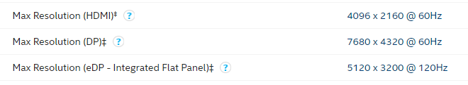

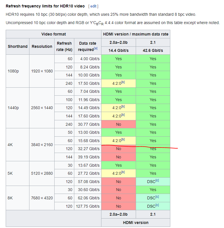

Natürlich aber auch für Features wie VRR und ALLM. Allerdings finde ich nirgendwo eine Bestätigung ob die Grenze so überhaupt existiert, außer dem was Intel in der ARK Datenbank steht.
danke aber ich habe das in der tabelle nicht begriffen bzw was du mir sagen möchtest. hdmi 2.1 hat mehr bandbreite ja. aber dann müsste doch auch 120 hz funktionieren und nicht nur 60hz?
die ganzen features, das wäre auch noch nett zu wissen, ob die auch bei 4k 60 hz inkl sind. aber genau darüber finde ich auch nix.
HDMI 2.1 braucht man um 2160p60 HDR4:4:4 darstellen zu können und für die anderen Features. Du hast ja die "Frage" gestellt, wozu HDMI2.1.hurtig1981 schrieb:danke aber ich habe das in der tabelle nicht begriffen bzw was du mir sagen möchtest.
Ich habe Links zu den Spezifikationen der neuen CPUs verlinkt, dort steht alles drin.hurtig1981 schrieb:aber genau darüber finde ich auch nix.

Dann müssten doch aber auch 4k120hz möglich sein.xexex schrieb:HDMI 2.1 braucht man um 2160p60 HDR4:4:4 darstellen zu können und für die anderen Features. Du hast ja die "Frage" gestellt, wozu HDMI2.1.
Die Bandbreite der Schnittstelle ist nicht der begrenzende Faktor an dieser Stelle, über eDP gehen auch 120Hz, es begrenzt also irgendeine Komponente in der CPU. Es kann aber gerne mal jemand überprüfen, der so ein Monitor hat.hurtig1981 schrieb:Dann müssten doch aber auch 4k120hz möglich sein.
