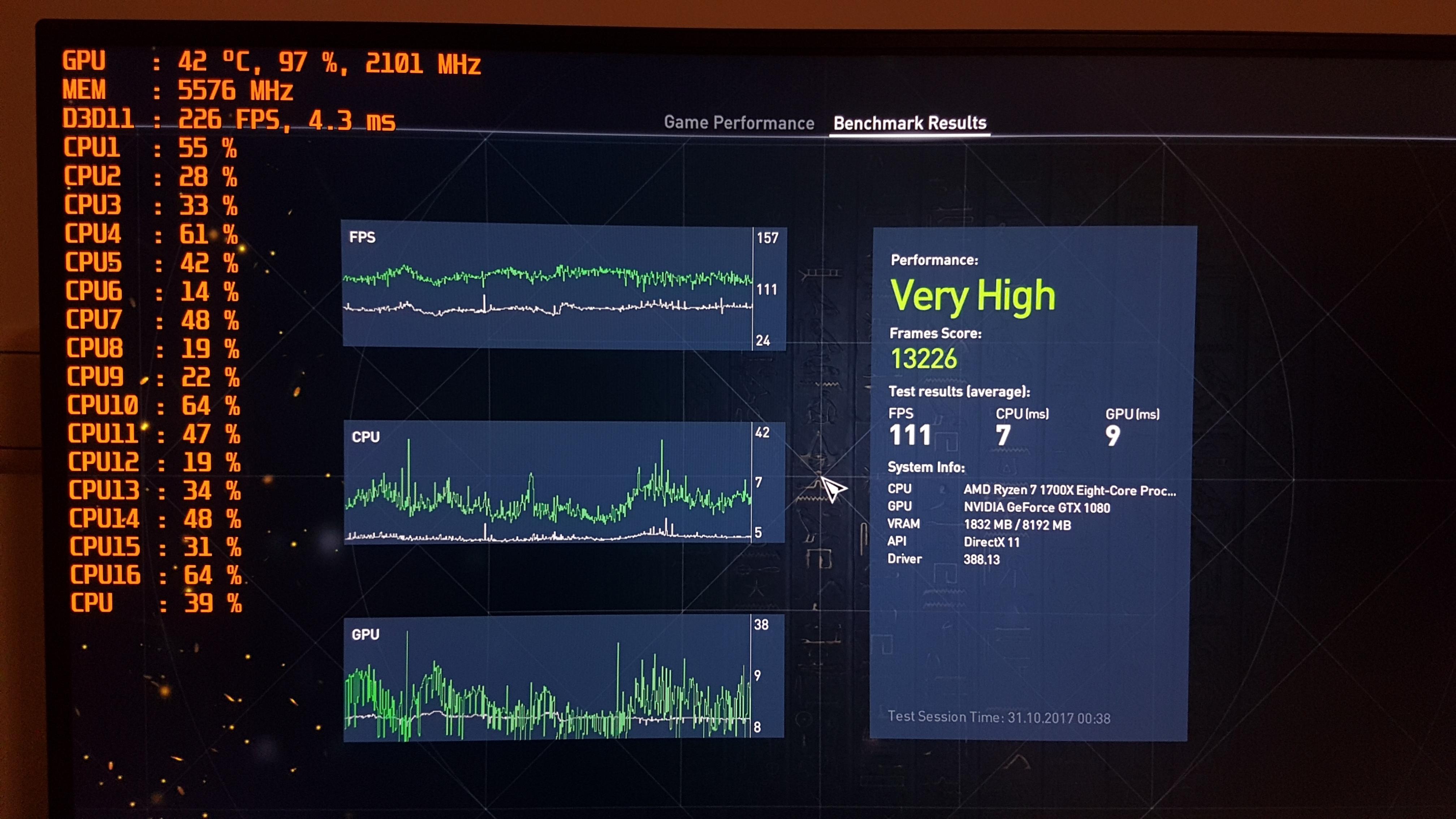

CPU scheint ruhiger zu arbeiten als bei Esenel, Latenz etwas geringer, keine Drops der GPU Auslastung.
Dort wo er Drops auf 92% GPU Auslastung hat, bleibt meine Auslastung höher z.B. --> Sind das die Spikes in seinem Graphen?
Ja. Deine hat noch mehr Reserven.
Aber es reicht nicht für 99% CPU Auslastung.
Ihr wisst, ich würde wieder auf RAM tippen.
Die weiße Linie kapier ich nicht in den Graphen.

Und ohne Bildschirmaufnahme schafft dein System nur 1 FPS mehr?
Hatte verschiedene Ergebnisse. 72 69 70 71 73..ich verwend den Bench auch als Stabilitätsbench gerade jetzt wo ich ständig an CPU und Ram bastle.

Ich mach gleich nen 1080p Medium Benchmark oder so...
Ich würde auch gerne....:mad:
Mit der Ti hat man selbst mit Ryzen mehr FPS. Habe doch einen Screen in WQHD gepostet vom Bench. Waren 91fps im Schnitt in dem Bench mit einer Ti. Ein 8700K dürfte da noch etwas höher kommen im Schnitt. Aber nicht so viel, dass es sich stark bemerkbar machen würde.
Hier:
1080p - Medium Preset.
Muss sagen, dass ich den Bench 0 beachtet habe, war eben Zähne putzen etc. und habe nur den Score gesehen :D

Ich habe es auch nochmal mit 1080p und Medium Preset laufen lassen.
84-97% GPU Auslastung.
111 FPS
Die Presets haben so die krasse Auswirkung bei dem Game, obwohl es immer so aussieht wie wenn die CPU im bottleneck ist, gehen doch noch ein paar FPS.
Zwischen Extrem hoch und hoch gibt es aber nicht so starke Unterschiede. Bei Mittel sieht das Spiel auch schon deutlich schlechter aus, vor allem das Wasser.
111fps zu 113fps, das ist im Prinzip das gleiche Niveau.
Nur der interne Benchmark hat eben nicht viel Aussagekraft. Es gibt Gegenden in dem Spiel, die belasten die Hardware noch mehr als dieser Bench oder das Startgebiet. Dann gehen, egal ob Intel oder AMD, die FPS in den Keller.
