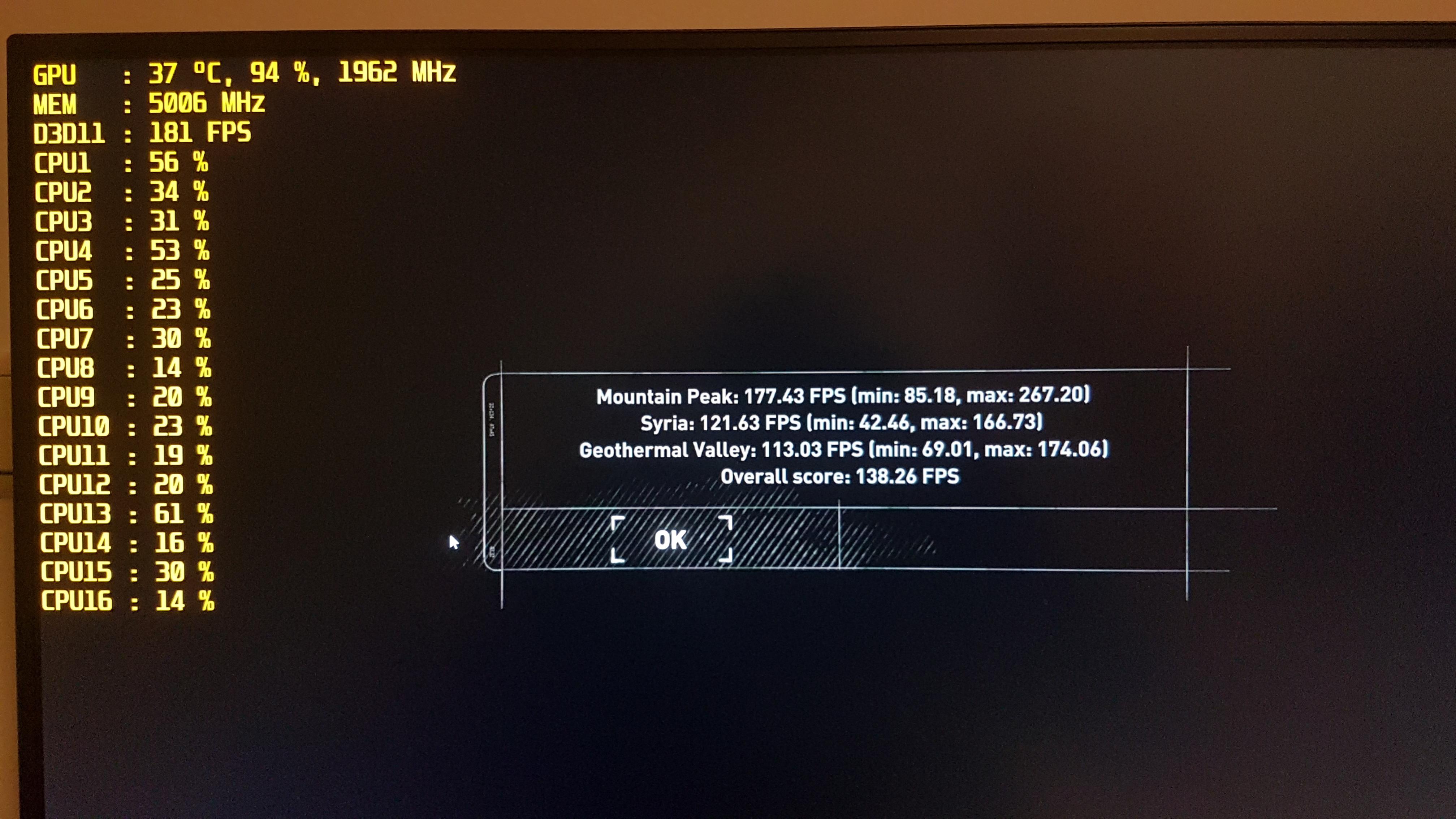

@ Esenel
und wie kommst du jetzt darauf dass das schneller sein soll als ne 1080 ti mit 8700k?
du bist im gpu limit
unter 720p schaffe ich sogar ein score von über 160 bei tombraider
