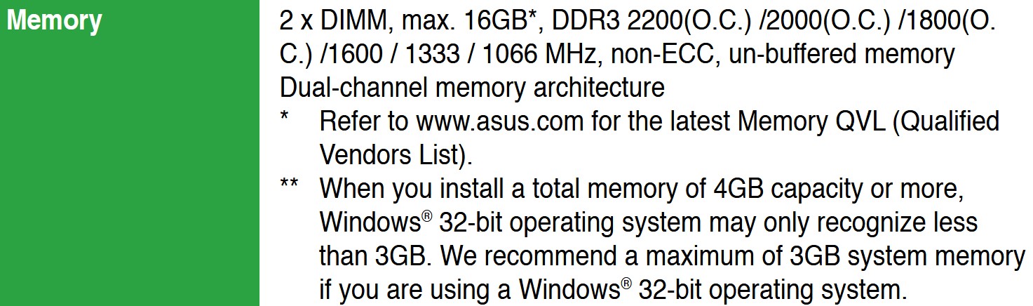

Ich habe hier ein kleines Retro System mit einem ASUS P8B75-M LE Mainboard, einem Intel Core i7-3770 Prozessor und 16 GB DDR3-2400 RAM. Wenn der RAM mit 1600 MHz läuft, funktioniert der PC einwandfrei. Stelle ich im BIOS jedoch irgendeine RAM Geschwindigkeit über 1600 MHz ein, leuchtet die rote RAM LED auf dem Mainboard und der Bildschirm bleibt schwarz. Das Problem tritt auch bei voreingestellten 1,65 V Spannung für den RAM und auch mit aktiviertem XMP Profil auf.
Kann das Mainboard oder die CPU grundsätzlich nicht mit DDR3-2400 MHz umgehen oder habe ich einfach Pech mit inkompatiblem RAM?

offiziell von Intel unterstützt die CPU, DDR3-1600.
Alles drüber ist OC kann muss aber nicht stabil laufen.

2400 MHz RAM heisst übertakteter Speicher, dafür brauchst du aber auch eine übertaktbare CPU weil der Speichercontroller in der CPU sitzt. Heisst, für 2400 MHz brauchst du nen i7-3770k und ein Z Board. Nimm am besten direkt ein Z77 weil das kann PCIe 3.0
Ich selber hab hier auch zwei Retro Systeme mit i7-3770k und G-Skill Trident.X DDR3-2400 Speicher im Einsatz. Als Boards nutze ich das Asus Maximus V Gene Z77 Board (bestes Z77 mikro-ATX Board).
Falls du auch größere Boards einbauen kannst, es gibt diverse gute ATX Boards. Asus ROG Maximus V Formula
z.b. oder MSI MPower oder Asrock Z77 OC Formula.
Aber das wichtige ist: Bei dieser CPU Generation geht sowohl CPU Overclocking als auch RAM Overclocking nur mit K-CPUs und Z-Board.
