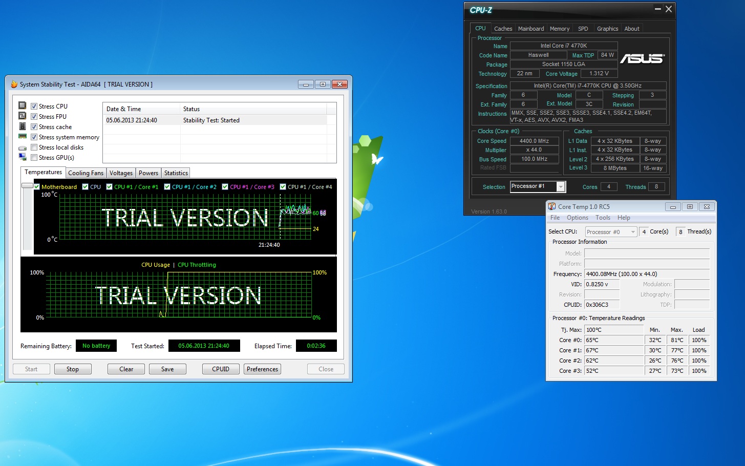

ich teste gerade meinen ram auf 1333mhz und zumindest bekomme ich nicht direkt nen bluescreen @ 4,4ghz@1.3Volt. Auf Standard (1600) hatte ich selbst bei 1.35 direkt nen BS.
benutze AIDA Extreme Stability Test

daran liegts scheinbar auch nicht, ist nämlich gerade etwa 10min im stresstest abgeschmiert ^^
ich hab halt echt ne richtig miserable cpu erwischt. denke nicht, dass das normalfall ist, dass man nicht mal 4,4 mit ner guten wakü bekommt...
Wie sieht den deine Wakü aus? Die temps sind doch i.o
naja die temperaturen sind zwar in ordnung, allerdings bekomm ich nciht mehr als 4,3ghz ohne andauernd bluescreens zu bekommen. das ist schon sehr unterirdisch :(
Ich hab eine Cooler Master Seidon 240, hab zwar kein Vergleich da Neu eingebaut im neuen haswell system, aber die ist schon recht ordentlich
