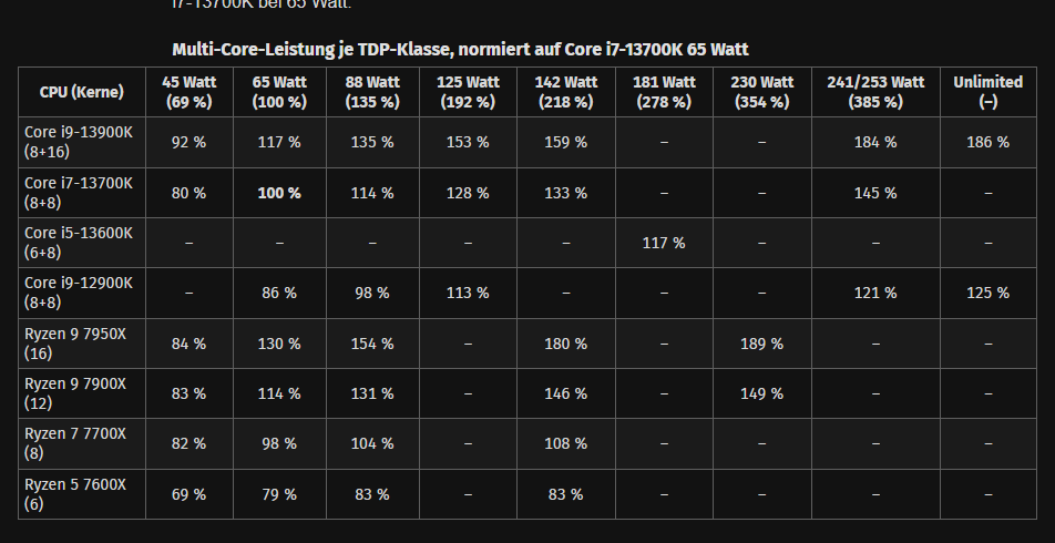

Beg1 schrieb:
Ist es wirklich so einfach? Wenn du ein hartes PL einstellst, dann dürftest du in vielen Titeln auch enorm an Leistung verlieren, so ist es ja auch beim 12700 gewesen, bei 65W hat die CPU in manchen Titeln einfach mies performt.
Es gibt Titel da büsst er ein. Aber nach dem PCGH Test, ist es so, als würde man die 4090 auf 300 Watt begrenzen. Kannst die Limite ja auch höher stellen. Die CPU einfach nicht ungebremst lassen.
Reaktionen: Beg1 und Rockstar85
Man muss halt schauen welches PL man einstellt, in Spielen ist der Unterschied aber meist gering, natürlich sollte man nicht unbedingt 65W einstellen, wenn man aber Richtung 90-100W geht dürfte es bei den allermeisten Spielen nicht ins Gewicht fallen.
Man verliert hier vor allem in Multicore Szenarien Leistung.
Reaktionen: Rockstar85 und Beg1
125W ist der Sweetspot... 142W noch sinnig, danach wirds Blödsinnig.
@Unti
UEFI an, PL1 Limit begrenzen und Problem gelöst... Siehst ja anhand der CB Tabelle oben drüber, was noch sinnig ist.
Reaktionen: lubi7, Unti und Beg1
