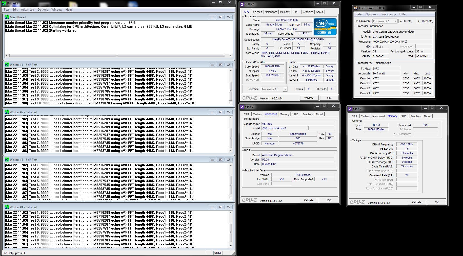

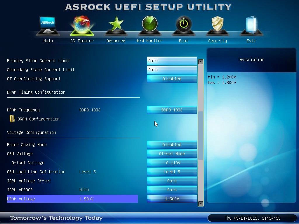

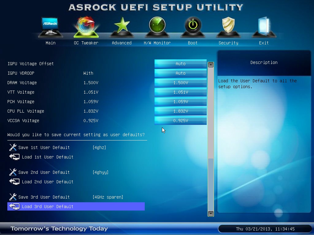

Hallo allerseits,
da ich nun schon länger nicht mehr im Thema bin, und mir der Ratgeber hier eine willkommene Auffrischungskur verpasst hat, wollte ich mal kurz meine Einstellungen und Werte durchgeben und prüfen lassen ob dies alles so korrekt ist.
Ziel waren moderate 4GHz mit einem 2500K auf einem Asrock Extreme 4 Gen3 mit 16GB Speicher.
Anbei ein paar Bilder.
Wäre nett wenn da mal jemand drüber schauen könnte, und mir sagt ob das so i.O. ist, oder wo noch Verbesserungspotential besteht.
Danke schon mal.
Danke schon mal.
Hier würde ich folgendes empfehlen:
Spread Spectrum -> enabled, wenn nicht für die Stabilität notwendig. Es ist ein Sicherheitsfeature, welches das Übertakten nur minimal einschränkt.
Additional Turbo Voltage -> auf minimalem Wert fixieren.
Long Duration Power Limit -> auf max-Wert einstellen (geht bei ASRock mit den Tasten +/- oder den Zahlen)
Long Duration Maintained -> 1s
Short Duration Power Limit -> auf max-Wert einstellen
Primary Plane Current Limit -> auf max-Wert einstellen
Secondary Plane Current Limit -> auf max-Wert einstellen
CPU Load-Line Callibration -> Auto, wenn nicht für die Stabilität notwendig. Es ist ein Sicherheitsfeature, welches das Übertakten nur minimal einschränkt.
CPU PLL Voltage -> könnte hier auf den Minmalwert fixiert werden. Auswirkung auf die Übertaktungsmöglichkeit sind minimal und soll angeblich ein paar Watt/°C sparen
Sonst alles i.O., ggf. noch auf WHEA-Fehler prüfen.
