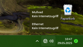

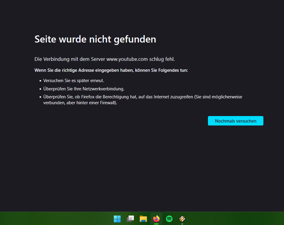

ich bin zwar kein Spezialist, aber habe gängige Probleme immer selbst gelöst. Nun habe ich plötzlich ein komisches Problem, wo ich nicht mehr weiter komme.
Seit ~ 2 Monaten hat mein TinyPC kein Internet mehr. Anfangs dachte ich, wird vlt nur ein Problem mit dem Anbieter/Leitung sein. Ich habe natürlich mehrfach Router neu gestartet oder den LAN-Adapter deaktiviert und wieder aktiviert. Hat nichts gebracht. Zudem: Mein Handy und mein Laptop verbindet sich trotzdem noch normal mit dem W-Lan, daher muss es wohl am PC liegen. Die Vodafone Connect-Box zeigt ebenfalls keine Störung an.
Nun habe ich anfangs aus Faulheit erstmal weiter auf dem Laptop gearbeitet und auf dem PC einfach mein Handy als USB-tethering Device genutzt. Allerdings hat mein Handy als W-Lan Antenne nach 2 Wochen AUCH nicht mehr funktioniert. Das war schon sehr gespenstisch.
Nun steht der PC seit 4 Wochen ungenutzt da und ich finde endlich mal die Zeit, hier nachzufragen. Folgendes sind die Daten:
Lenovo THinkcentre M710q
Windows 11
Vodafone Connect Box
Folgende Bilder habe ich hier gemacht, um das Problem mal zu zeigen. Irgendwelche Hilfe ist gerne willkommen!
PS: Da steht was vom Mullvad VPN, da habe ich aber schon länger kein Guthaben und er ist dementsprechend weder verbunden, noch läuft der VPN überhaupt. Das ist wohl nur der VPN Adapter, der angezeigt wird und den habe nun auch deaktiviert - natürlich ohne Ergebnis.
PSPS: Datennutzung 4 MB in 1 Monat LOOOOL Digital Detox endlich mal

Jau im rechten Bild sieht man das open vpn on ist. Da wird wohl der Fehler liegen.

Oft hilft es nicht, wenn man diesen VPN nur deaktiviert, man muss ihn vollständig aus dem System entfernen.

Ja danke euch beiden für die Klarstellung. Ich habe den Mullvad dann tatsächlich absichtlich weg gemacht, brauche denke keinen mehr, aber den OpenVPN mit Wehrmutstropfen, denn eigentlich komm ich so ja auf den Server von meinem Arbeitskreis.
Und jetzt geht das Internet tatsächlich wieder. Fragt sich nur, wie ich jetzt an den Arbeitskreis Kram komme, FALLS es an OpenVPN lag. Aber nutze halt dann erstmal meinen Laptop.

Der "macht nicht das Internet kaputt", sondern fügt dem System virtuelle Netzwerkadapter hinzu, um die VPN-Verbindung aufzubauen. Ab und an werden auch noch Proxy-Server (das hängt immer vom Nutzungsszenario ab) und andere Parameter (Standardgateway) gesetzt.
Letzteres ist in der Regel Dein Heimrouter - wenn das beim Beenden der VPN-Verbindung nicht sauber deaktiviert/rückgängig gemacht wird, dann kann es zu genau diesen Problemen kommen. Damit hatten wir mit älteren Versionen von bspw. Cisco AnyConnect im Unternehmen in der Vergangenheit öfter zu kämpfen (bei Mitarbeitern im Home Office).
