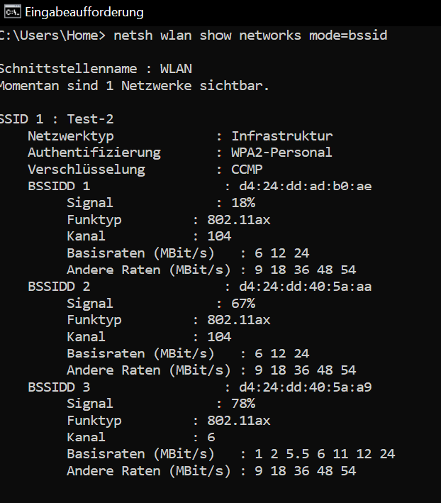

Tipp mal netsh wlan show networks mode=bssid in die cmd und poste das Ergebnis.
Reaktionen: Tbone10

Nilson schrieb:
Bei dir ggf. nicht, aber z.B. beim Nachbar. Ansonsten ist WLAN eben empfindlich zu äußeren Einflüssen.

oki danke
Reaktionen: Nilson
Sorry, hatte den falschen command gepostet, hier der richtige: netsh wlan show interfaces
Reaktionen: Tbone10
Hier der Richtige hoffentlich :D
Warum steht da getrennt wenn das Internet einwandfrei über den Repeater läuft?
