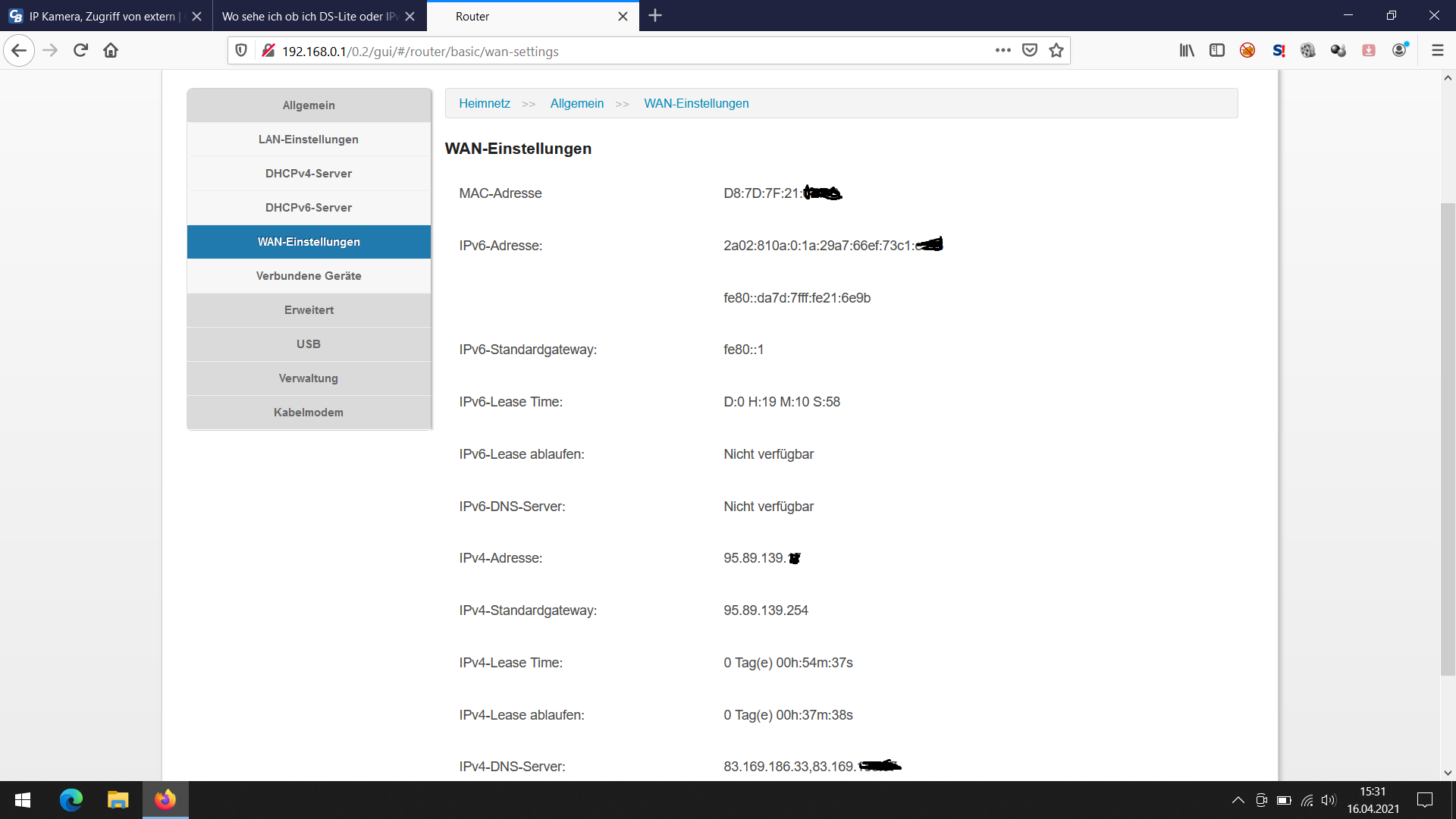

Hallo, vielen Dank für Eure Kommentare. Ich nutze einen SAGEMCOM FAST 5460 Router von Vodafone.
Laut WAN Einstellungen des Routers wird IPV6 und IPV4 (95.89.xx.xx ) genutzt, die Routerfirewall ist aktiv.
Bisher ging es problemlos, dass ich von unterwegs mittels P2PIPC das Livebild der Kameras sehen konnte.

So sieht es bei meinem Router unter Status WAN aus.
