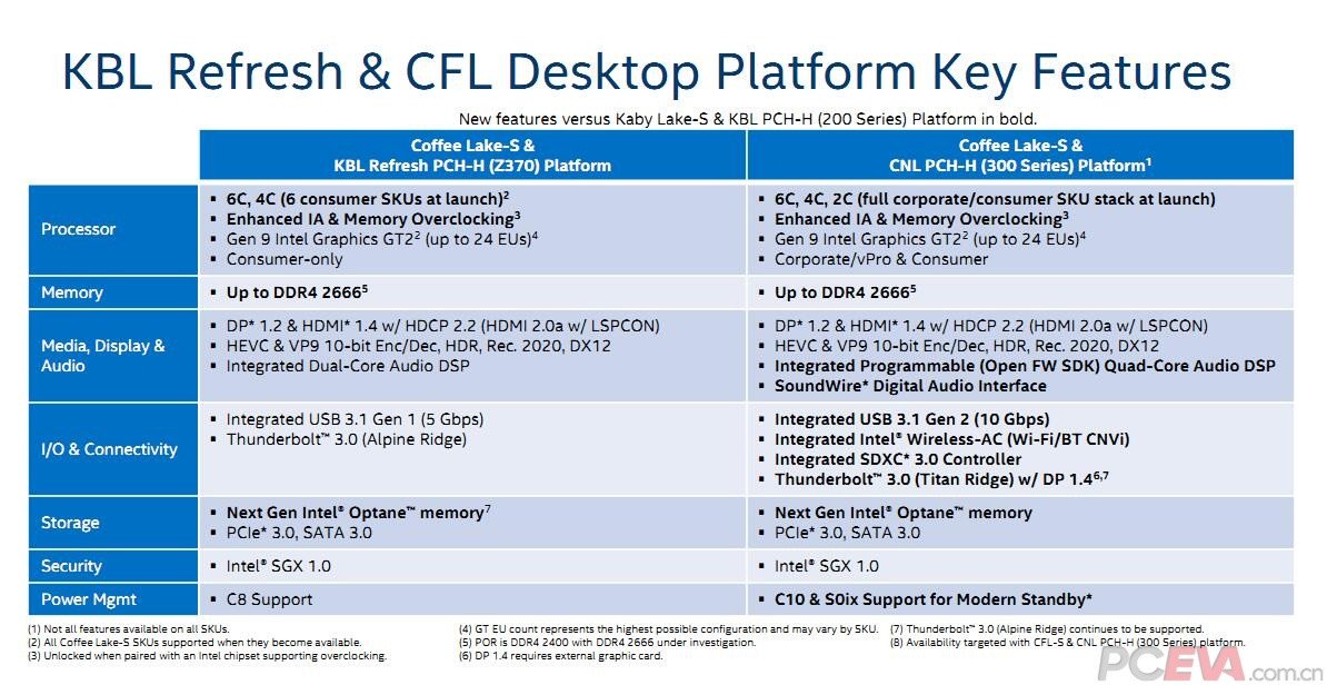

Und wenn die Grafik links stimmt, dann wird der 10nm+ bei der Leistung pro Transistor gerade mal so auf der Höhe des 14nm++ liegen, die Mehrleistung müsste dann aus mehr Transistoren, also Verbesserungen der Architektur, größeren Caches etc. kommen.
Eines von beiden, aber da man kaum Features streichen wird, dürfte dann der ASM2142 oder er noch neuere ASM3142 verbaut werden, die übrigen bzgl. der Latenz den Controllern sowohl in RYZENs internem wie externen Chipsätzen nicht nachstehen. Ob die nativen USB 3.1 Gen2 Ports der echten 300er Chipsätze gegenüber denen von den neuen ASMedia Chips überhaupt Vorteile haben werden, wird man abwarten müssen.Antarktis-Fan schrieb:Wie ist das jetzt beim
ASUS Prime Z370-A, hat das nun auch den ASM2142 oder hat das Board gar kein USB 3.1?
Aber nicht beim Z370, der ist der in der linken Spalte.MrJules schrieb:Laut Gegenüberstellung ist es doch sogar in den Chipsatz integriert.
