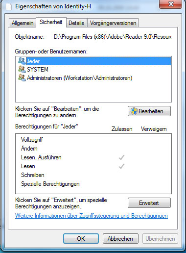

Ich wüßte jetzt auch nicht was ich noch falsch mache. Anbei ein paar Screenshots.

Wenn du Benutzer "Jane" bist, musst du den Besitzer in Jane ändern, weil ich glaube nicht das der Benutzer in der "Administratoren Gruppe" ist.
Zusätzlich musst du noch auf Bild1 deinen Benutzer Vollzugriff geben. Klicke auf bearbeiten und füge "Jane" hinzu.
Mach den haken bei Vollzugriff rein.
