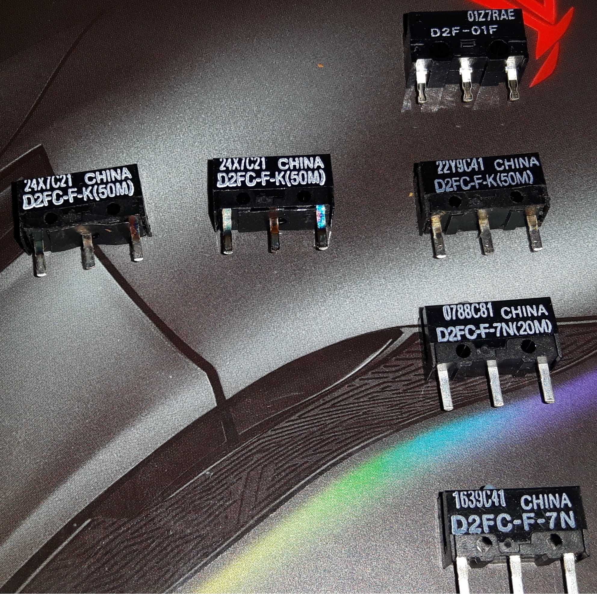

die seit einiger Zeit verbauten Omron Switches scheinen alle schon nach rel. geringer Zeit zu Doppelklicks zu neigen, andere Hersteller verbauen die gleichen, meist die D2FC 20Mio oder 50Mio-Variante

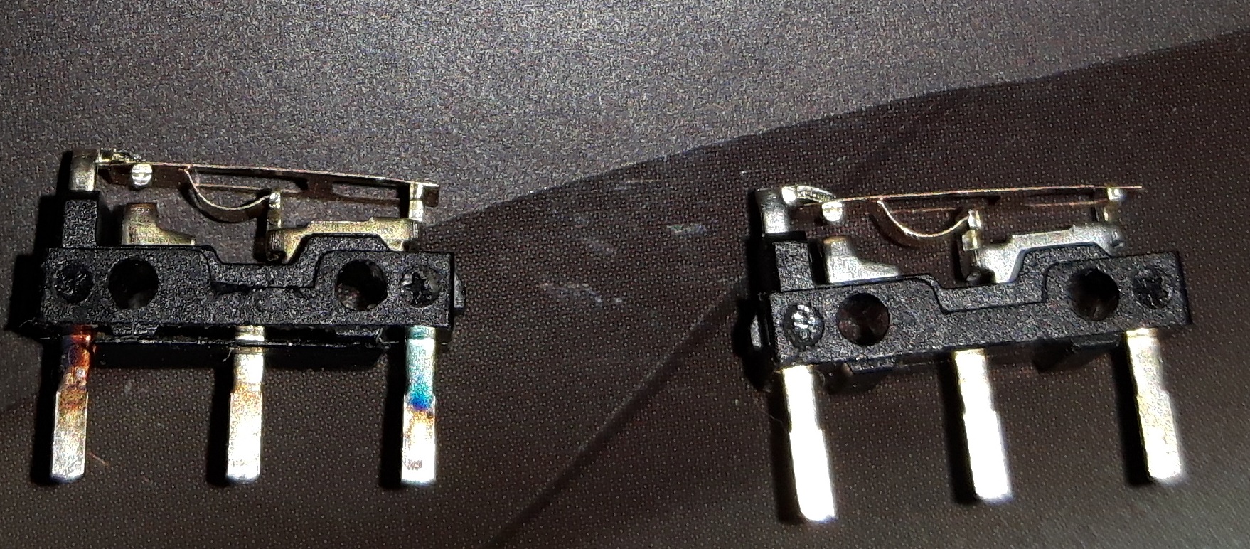

habe bei meiner Asus mal die Omrons 50Mio ausgebaut und mit neuen verglichen, da sieht man schon eine gewisse Veränderung, nach angeblich ca. 1 Jahr im Einsatz
Doppelklicks lassen sich mit Kontaktspray meist schon beheben, aber Du willst ja nicht selbst basteln, würde ich auch nicht in der Garantiezeit
