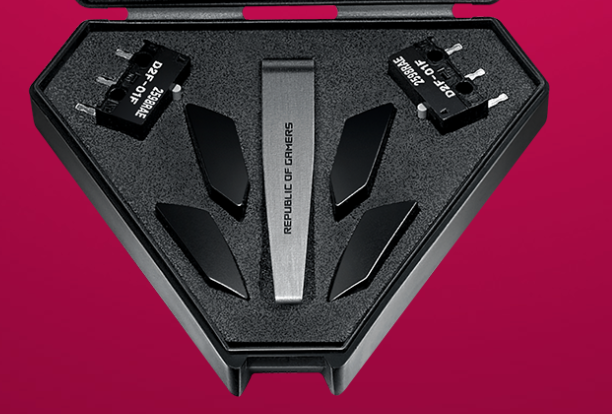

N_O_K_I_A schrieb:Ja gefunden habe ich welche, aber es wird ja bestimmt immer nur eine bestimmter Typ passen?
-Omron D2F Series switches: D2F, D2F-F, D2F-01, D2F-01F
-Omron D2FC Series switches: D2FC-3M, D2FC-F-7N, D2FC-F-7N(10M), D2FC-F-7N(20M)
https://www.asus.com/ROG-Republic-Of-Gamers/ROG-Pugio-II/specifications/
Dein Logitech Video ist Quatsch, bei Asus machst einfach Deckel auf, Switch raus, neuer Switch rein, Deckel wieder zu. Eine passende Zange liegt bei und die Switches sind gesockelt.

Die Pugio II ging zurück, da sie mir ergonomisch nicht so gut getaugt hat wie die Razer Viper.
Die Razer hat mir am besten gefallen.
Die austauschbaren Switches der Pugio sind schon sehr nice und auch das Betreiben über Bluetooth und W-Lan. Ich habe mich dann dennoch für geringeres Gewicht & Ergonomie entschieden.

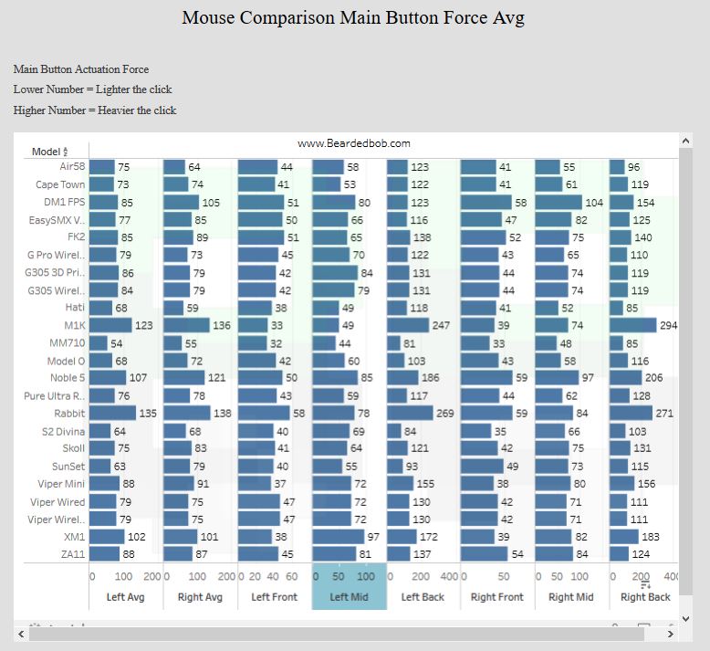

wenn man den negativen Bewertungen bei Amazon glauben schenkt, knarzen/reiben die bei manchen oder sind locker und gehn "schnell" kaputt?cruse schrieb:Was wäre da die Kritik dran ?
vielleicht haben die mittlerweile nachgebessert...
Naja, fühlen sich durch die optical switches anders an als herkömmliche clicks.
Mir persönlich sind sie einen Hauch zu weich, aber nichts, was enorm stören würde.
Sk3ptizist
- Jan. 2020
- 1.153
angeblich liegt die Betätigungskraft so im "üblichen" 70-80 Gramm-Bereich, die Model O hat in Bobs Messungen etwas weniger
