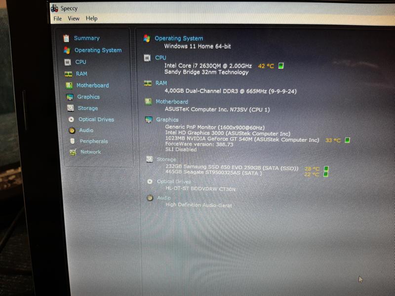

Hallo Leute,
es wäre schön, wenn mir jemand weiter helfen könnte.
Ich habe auf den oben angegebenen ASUS PROI7BSV-TY095V Windows 11 installiert. Der PC funktioniert einwandfrei und ist superschnell.
Bios-Zeit liegt bei 6,3 Sekunden.

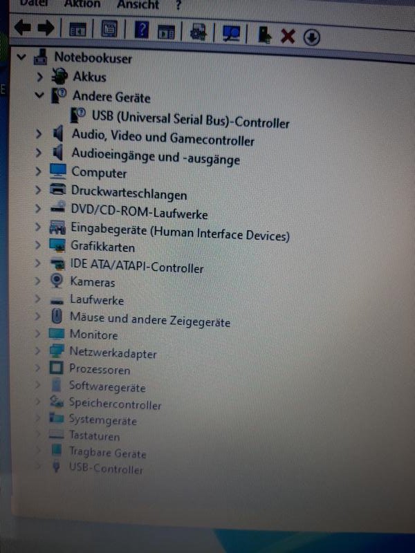

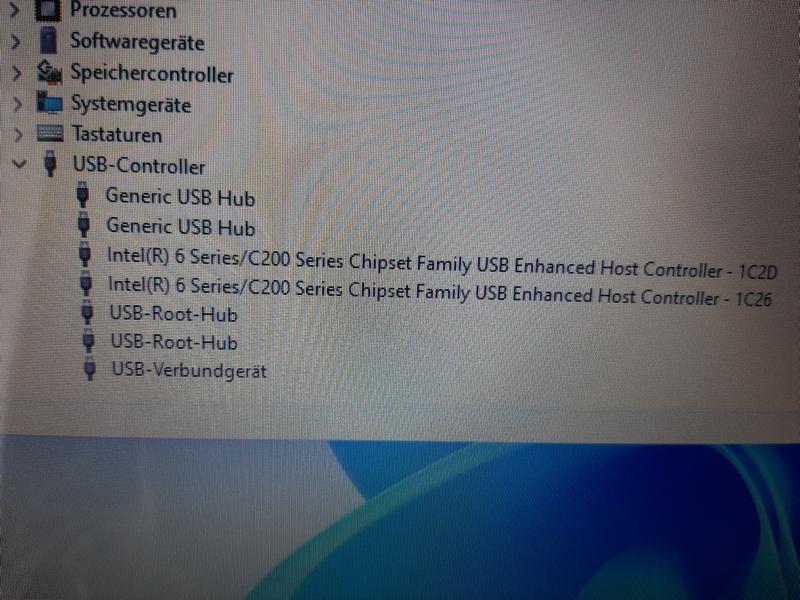

Leider funktioniert der USB 3.0 Port nicht und im Gerätemanager ist noch ein Fragezeichen: USB (Universal Serial Bus)-Controller".
Hab den PC bereits auch mit Linux ausprobiert. Dort funktioniert dieser Port ohne Probleme. Es liegt also wahrscheinlich an dem fehlenden Treiber in W11.
Ich hab auch eine Double-Driver Sicherung der alten W10 Treiber und habe diese auch schon nach aktuellen Treibern durchsuchen lassen. Leider ohne Erfolg.
Windows Update ist auf dem neuesten Stand und auch alle optionalen Updates wurden installiert.
Vielleicht hat jemand eine Idee ?
Vielen Dank für Eure Antworten.

Das Notebook hat garkeinen Support für Windows 11, wie kommt man also auf die Idee?
Das Treiber fehlen ist noch dein geringstes Problem.
Du könntest mit der DEVID rausfinden was es wirklich ist und versuchen Win10 Treiber zu laden. Wirklich sinnvoll ist der Einsatz aber nicht.

Wie schon geschrieben,schau mal nach der device id und finde den Hersteller etc.
evrtl. gibts dafür win10 bzw. 11 Treiber.
Evtl. ist das ein Usb Gerät was er nicht erkannt hat.
Such mal nach Unknown Device Identifier v9.01.
Evtl. hilft dir der weiter.
