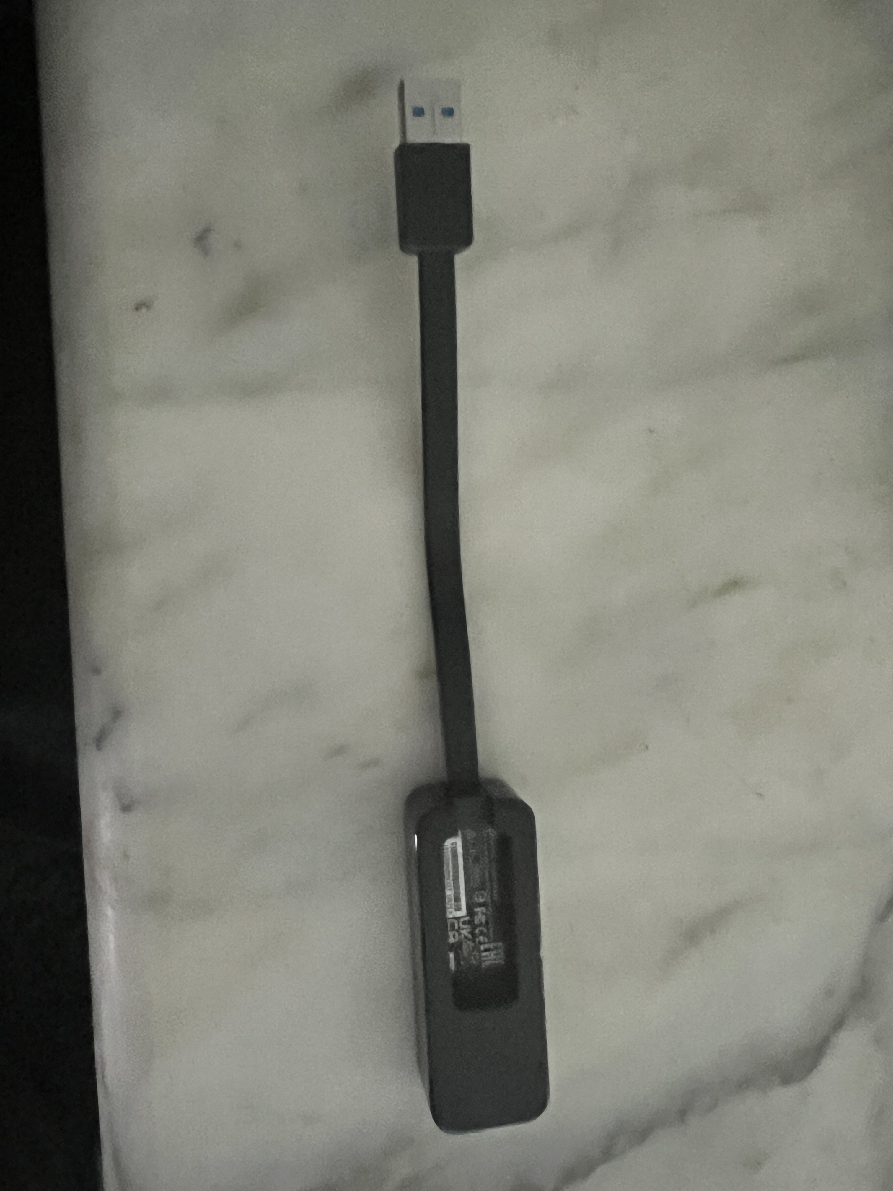

Da ich öfters vor demselben Problem stand, hatte ich mir einen USB Netzwerkadapter besorgt. Damit hat es jeweils gut funktioniert auch ohne Treibergefummel
