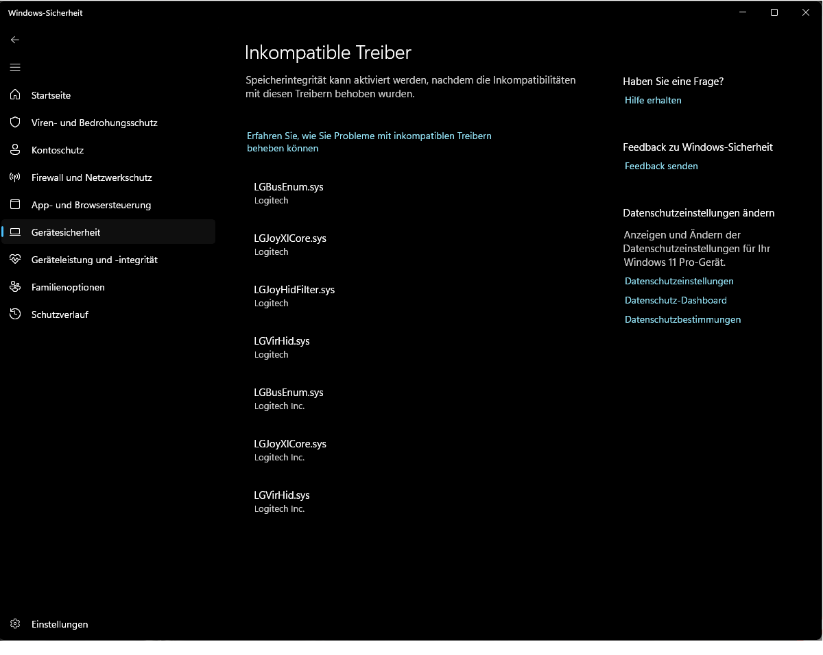

mein Win 11 meldete, dass die Speicherintegrität deaktiviert sei. Es anzustellen ging nicht, also schaute ich ein Video welches empfahl nach Treiberkonflikten zu schauen. Im Geräte Manager gab es in der Tat ein "Basisgerät" mit einem Ausrufezeichen. Als ich das googelte, landete ich bei einem Thread, bei dem der Poster das gleich Mainboard hatte. Also lud ich die Treiber und installierte sie. Das behob das Treiberproblem des Mainboards anscheinend. Allerdings lässt sich die Speicherintegrität immer noch nicht aktivieren. Wenn ich mir bei der "Kerinsolierung" die "inkompatiblen Treiber" anzeigen lassen, stehen dort Logitech Treiber. Ich benutze nur eine Logitech Maus. Die Software habe ich aktualisiert und den PC neugestartet. Das brachte keine Hilfe. Jetzt ist mein Latein am Ende. Im Gerätemanager läuft sonst alles fein.
Was kann ich tun?
Danke!

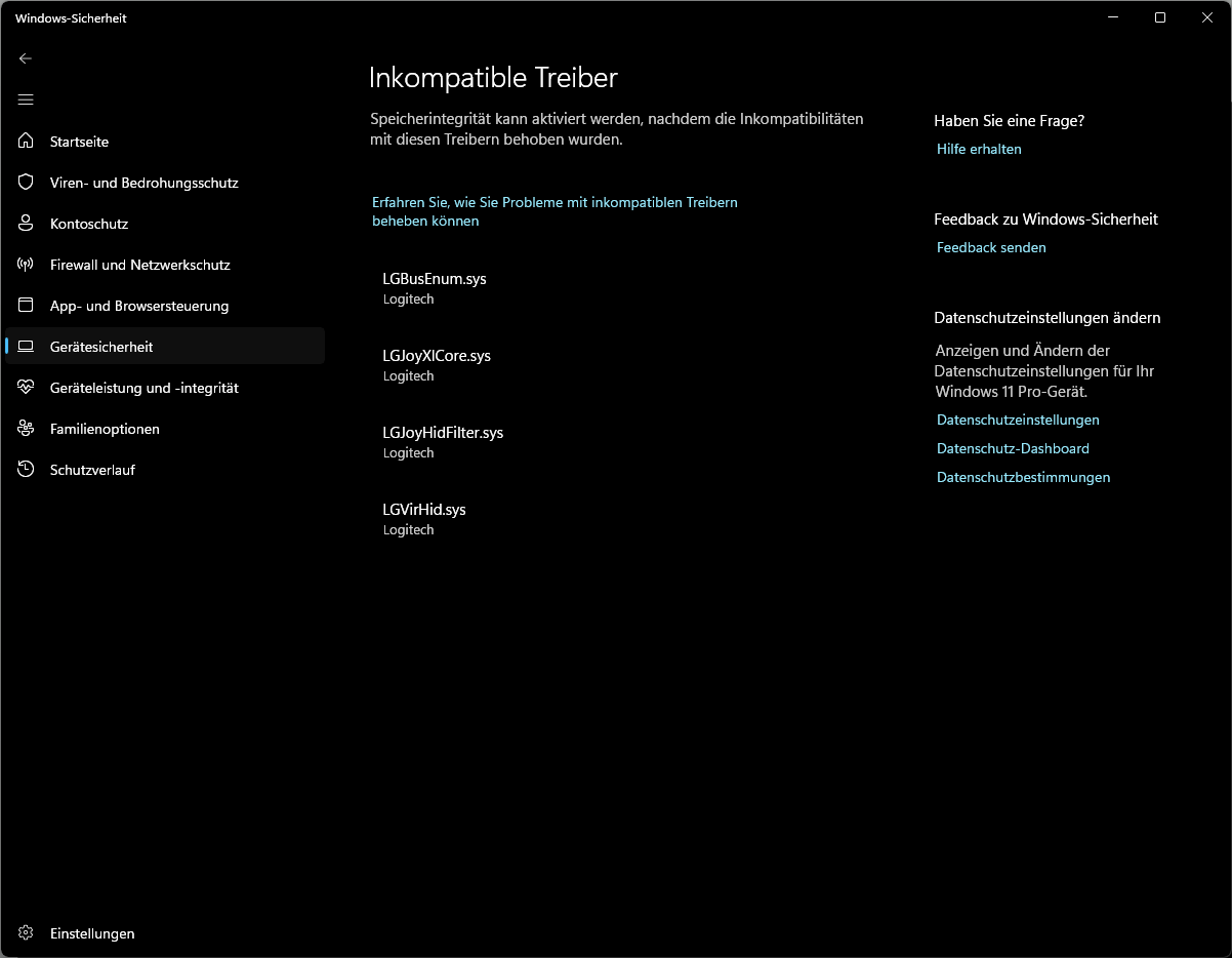

Also die Software auzuschalten hat nichts gebacht.
Was kann ich tun?
Komplett Logitech deinstallieren.
Fragtastic schrieb:
Was kann ich tun?
Siehe oben, alles von Logitech deinstallieren
  • die in der Liste aufgeführten Dateien suchen (im Windows Ordner) und zur Not von Hand rauslöschen, wenn sie dort noch vorhanden sind
  • nach dem Löschen neu starten
  • Wenn die anmonierten Dateien bzw. Treiber alle weg sind, Kernisolierung nochmal anschalten
  • Falls keine weiteren Dateien oder veraltete Treiber mehr vorhanden sind, sollte die
  • Kernisolierung nun aktiv sein
  • Sobald sie an ist, für Deine Logitech Maus den neuesten Treiber von der HP laden und installieren

Also hab noch etwas rumgeooglet und die Logitech Software ganz deinstalliert. Dann fand ich den Ansatz dazu in C:\Windows\System32\drivers nach "LGJoyHidFilter.sys" zu sehen und zu löschen, falls noch vorhanden. War er nicht, dafür aber einige andere, auch jene die bei der Speicherintegrität gelistet waren. Ich löschte alle LG Treiber und startete neu. Brachte allerdings nichts, bis auf, dass jetzt nun statt 7 Treiber "nur" noch 4 gelistet werden. Siehe Screenshot

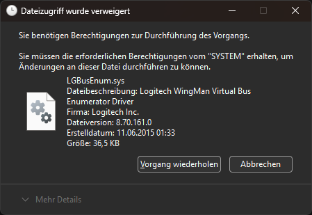

Ok wenn ich im Windows Ordner Suche tauchen einige noch auf. Allerdings habe ich keine Rechte, obwohl ich Admin bin/sein muss. Wie bekomme ich das hin? Danke schon mal
Ok, habe es geschafft. Musste mir für jede einzelne zu löschende Datei im System Ordner selbst Rechte geben. Was für ein Aufwand. Dass man das nicht für einen Dateityp festlegen kann, sondern für jede Sys Datei einzeln - oder ich habe es übersehen wie das geht.
Der Lösungsweg:
im Windows System 32 Ordner nach den Treiber Namen suchen, Rechtsklick auf die Datei - Reiter Sicherheit - erweitert - bei "Besitzer" steht System, da auf Ändern - Kontonamen eingeben - Meldung bestätigen - Dann wieder im Reiter Sicherheit auf "bearbeiten" - Rechte geben - Meldung bestätigen - Dann kann man die Datei löschen

Autoruns (als Admin) -> Driver Tab die entsprechenden Logitech-Treiber deaktivieren bzw. entfernen, Reboot, danach sollten die Treiberdateien auch löschbar sein. Vorsicht, das Deaktivieren/Entfernen von Treibern kann zu einem nicht bootenden Windows führen, also genau hingucken, dass du die richtigen erwischst. Ich hatte selber erst vor kurzem die Logitech Treiber per Autoruns deaktiviert, anschließend funktionierte der Funksender nicht mehr und ich musste die Maus per USB-Kabel anschließen. Also so ganz ohne Logitech-Treiber wird das nicht gehen, zumindest nicht kabellos.
