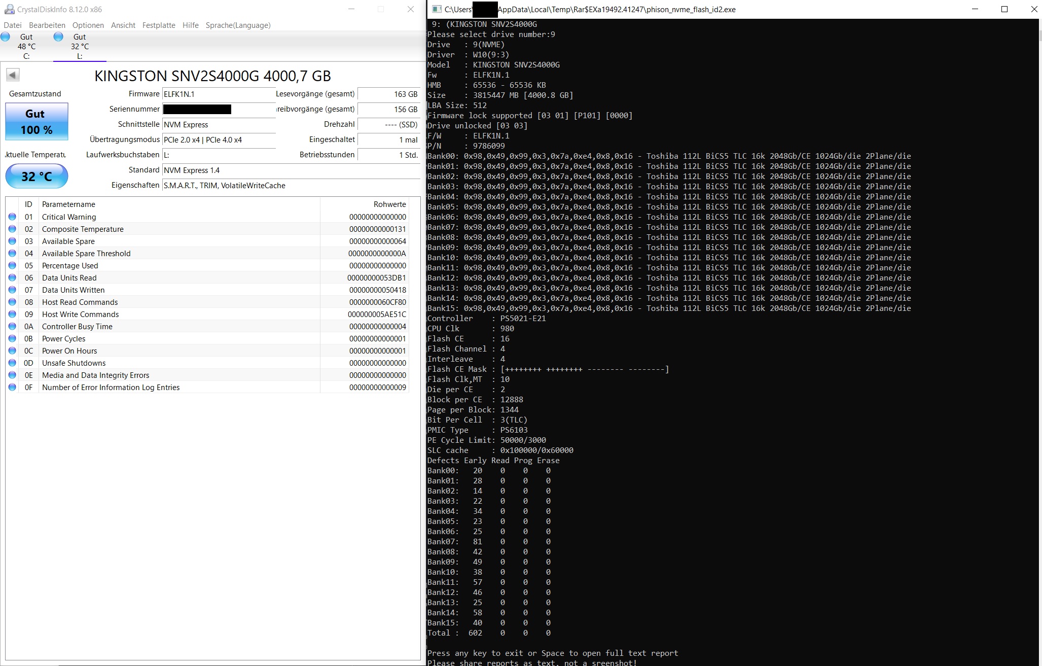

Hallo ich hab letze Woche 3x 2TB und 2 4TB bei Amazon bestellt, kam gerade an, alles QLC
002.A00G - TLC - TW
002.A01G - TLC - TW, CN
004.A00G - ??? - TW
005.A00G - TLC - CN
007.A00G - ??? - TW
009.A00G - QLC - CN
012.A00G - QLC - TW
013.A00G - QLC - TW
019.A00G - QLC - TW
002.A00G - TLC - TW
004.A00G - ??? - TW
005.A00G - TLC - CN
007.A00G - ??? - TW
009.A00G - QLC - CN
012.A00G - QLC - TW
013.A00G - QLC - TW
019.A00G - QLC - TW

Ich habe genau eine 4 TB davon bei Mindfactory bestellt und eine TLC bekommen. Abgesehen davon wäre es mir Wurst gewesen ob das jetzt TLC oder QLC ist. Ist bei mir eine reine Datenablage die eine 2 TB 870 QVO ersetzt die fast voll war. Wie schnell die ist ist vernachlässigbar, und so viel schreiben am Stück tut die auch nicht, abgesehen von der Erstbefüllung mit den nicht ganz 2 TB Bestandsdaten. Ich hatte auch mit der 870 QVO kein Problem.
Bevor die NV2 für unter 210 € zu haben war hatte ich mich eigentlich schon auf die Transcend SSD230S oder eben wieder eine Samsung 870 QVO mit 4 TB eingestellt. Aber das war dann die Gelegenheit mit den SSDs komplett auf NVMe zu wechseln. Als Datenablage, zumal für den Preis, denke ich macht man damit nichts falsch.

Ich habe 3 Stück bei Amazon bestellt. Alle mit Kennung 015.A02G aus TAIWAN. Alle mit diesem Auszug:
v0.384a
OS: 10.0 build 19045
Drive : 0(NVME)
Driver : W10(0:3)
Model : KINGSTON SNV2S4000G
Fw : ELFK1N.1
HMB : 65536 - 65536 KB
Size : 3815447 MB [4000.8 GB]
LBA Size: 512
AdminCmd: 0x00 0x01 0x02 0x04 0x05 0x06 0x08 0x09 0x0A 0x0C 0x10 0x11 0x14 0x80 0x81 0x82 0x84 0xC0 0xC1 0xC2 0xD0 0xD1 0xD2 0xE0 0xE1 0xE2
I/O Cmd : 0x00 0x01 0x02 0x04 0x05 0x09
Firmware lock supported [03 01] [P101] [0000]
Drive unlocked [03 03]
F/W : ELFK1N.1
P/N : 9786099
Bank00: 0x98,0x49,0x99,0x3,0x7a,0xe4,0x8,0x16 - Toshiba 112L BiCS5 TLC 16k 2048Gb/CE 1024Gb/die 2Plane/die
Bank01: 0x98,0x49,0x99,0x3,0x7a,0xe4,0x8,0x16 - Toshiba 112L BiCS5 TLC 16k 2048Gb/CE 1024Gb/die 2Plane/die
Bank02: 0x98,0x49,0x99,0x3,0x7a,0xe4,0x8,0x16 - Toshiba 112L BiCS5 TLC 16k 2048Gb/CE 1024Gb/die 2Plane/die
Bank03: 0x98,0x49,0x99,0x3,0x7a,0xe4,0x8,0x16 - Toshiba 112L BiCS5 TLC 16k 2048Gb/CE 1024Gb/die 2Plane/die
Bank04: 0x98,0x49,0x99,0x3,0x7a,0xe4,0x8,0x16 - Toshiba 112L BiCS5 TLC 16k 2048Gb/CE 1024Gb/die 2Plane/die
Bank05: 0x98,0x49,0x99,0x3,0x7a,0xe4,0x8,0x16 - Toshiba 112L BiCS5 TLC 16k 2048Gb/CE 1024Gb/die 2Plane/die
Bank06: 0x98,0x49,0x99,0x3,0x7a,0xe4,0x8,0x16 - Toshiba 112L BiCS5 TLC 16k 2048Gb/CE 1024Gb/die 2Plane/die
Bank07: 0x98,0x49,0x99,0x3,0x7a,0xe4,0x8,0x16 - Toshiba 112L BiCS5 TLC 16k 2048Gb/CE 1024Gb/die 2Plane/die
Bank08: 0x98,0x49,0x99,0x3,0x7a,0xe4,0x8,0x16 - Toshiba 112L BiCS5 TLC 16k 2048Gb/CE 1024Gb/die 2Plane/die
Bank09: 0x98,0x49,0x99,0x3,0x7a,0xe4,0x8,0x16 - Toshiba 112L BiCS5 TLC 16k 2048Gb/CE 1024Gb/die 2Plane/die
Bank10: 0x98,0x49,0x99,0x3,0x7a,0xe4,0x8,0x16 - Toshiba 112L BiCS5 TLC 16k 2048Gb/CE 1024Gb/die 2Plane/die
Bank11: 0x98,0x49,0x99,0x3,0x7a,0xe4,0x8,0x16 - Toshiba 112L BiCS5 TLC 16k 2048Gb/CE 1024Gb/die 2Plane/die
Bank12: 0x98,0x49,0x99,0x3,0x7a,0xe4,0x8,0x16 - Toshiba 112L BiCS5 TLC 16k 2048Gb/CE 1024Gb/die 2Plane/die
Bank13: 0x98,0x49,0x99,0x3,0x7a,0xe4,0x8,0x16 - Toshiba 112L BiCS5 TLC 16k 2048Gb/CE 1024Gb/die 2Plane/die
Bank14: 0x98,0x49,0x99,0x3,0x7a,0xe4,0x8,0x16 - Toshiba 112L BiCS5 TLC 16k 2048Gb/CE 1024Gb/die 2Plane/die
Bank15: 0x98,0x49,0x99,0x3,0x7a,0xe4,0x8,0x16 - Toshiba 112L BiCS5 TLC 16k 2048Gb/CE 1024Gb/die 2Plane/die
Controller : PS5021-E21
CPU Clk : 980
Flash CE : 16
Flash Channel : 4
Interleave : 4
Flash CE Mask : [++++++++ ++++++++ -------- --------]
Flash Clk,MT : 10
Die per CE : 2
Block per CE : 12888
Page per Block: 1344
Bit Per Cell : 3(TLC)
PMIC Type : PS6103
PE Cycle Limit: 50000/3000
SLC cache : 0x100000/0x60000
Defects Early Read Prog Erase
Bank00: 23 0 0 0
Bank01: 11 0 0 0
Bank02: 16 0 0 0
Bank03: 19 0 0 0
Bank04: 23 0 0 0
Bank05: 42 0 0 0
Bank06: 37 0 0 0
Bank07: 37 0 0 0
Bank08: 27 0 0 0
Bank09: 20 0 0 0
Bank10: 17 0 0 0
Bank11: 12 0 0 0
Bank12: 40 0 0 0
Bank13: 52 0 0 0
Bank14: 44 0 0 0
Bank15: 63 0 0 0
Total : 483 0 0 0
Ce00Pl0: 3 0 0 0
Ce00Pl1: 11 0 0 0
Ce01Pl0: 7 0 0 0
Ce01Pl1: 2 0 0 0
Ce02Pl0: 3 0 0 0
Ce02Pl1: 2 0 0 0
Ce03Pl0: 4 0 0 0
Ce03Pl1: 2 0 0 0
Ce04Pl0: 3 0 0 0
Ce04Pl1: 8 0 0 0
Ce05Pl0: 2 0 0 0
Ce05Pl1: 3 0 0 0
Ce06Pl0: 7 0 0 0
Ce06Pl1: 3 0 0 0
Ce07Pl0: 6 0 0 0
Ce07Pl1: 3 0 0 0
Ce08Pl0: 6 0 0 0
Ce08Pl1: 5 0 0 0
Ce09Pl0: 8 0 0 0
Ce09Pl1: 4 0 0 0
Ce10Pl0: 10 0 0 0
Ce10Pl1: 16 0 0 0
Ce11Pl0: 13 0 0 0
Ce11Pl1: 3 0 0 0
Ce12Pl0: 9 0 0 0
Ce12Pl1: 8 0 0 0
Ce13Pl0: 14 0 0 0
Ce13Pl1: 6 0 0 0
Ce14Pl0: 8 0 0 0
Ce14Pl1: 14 0 0 0
Ce15Pl0: 10 0 0 0
Ce15Pl1: 5 0 0 0
Total : 208 0 0 0
oliveron
Admiral
- Aug. 2010
- 7.568
Viper00 schrieb:Ich habe 3 Stück bei Amazon bestellt. Alle mit Kennung 015.A02G aus TAIWAN. Alle mit diesem Auszug:
v0.384a OS: 10.0 build 19045 Drive : 0(NVME) Driver : W10(0:3) Model : KINGSTON SNV2S4000G Fw : ELFK1N.1 HMB : 65536 - 65536 KB Size : 3815447 MB [4000.8 GB] LBA Size: 512 ..... [/QUOTE]
Mit welchem Tool genau hast du das ausgelesen ? Dem Phison iD oder iD2 ?
Mit phison_nvme_flash_id2.oliveron schrieb:Mit welchem Tool genau hast du das ausgelesen ? Dem Phison iD oder iD2 ?
