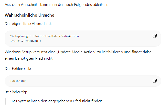

Versuch mal selbst das per ChatGPT aufzudroeseln. Bei dem was Du lieferst stellt mir ChatGPT Fragen die Du besser beantworten kannst. Das im Bild ist die Antwort auf das in der setuperr.log.

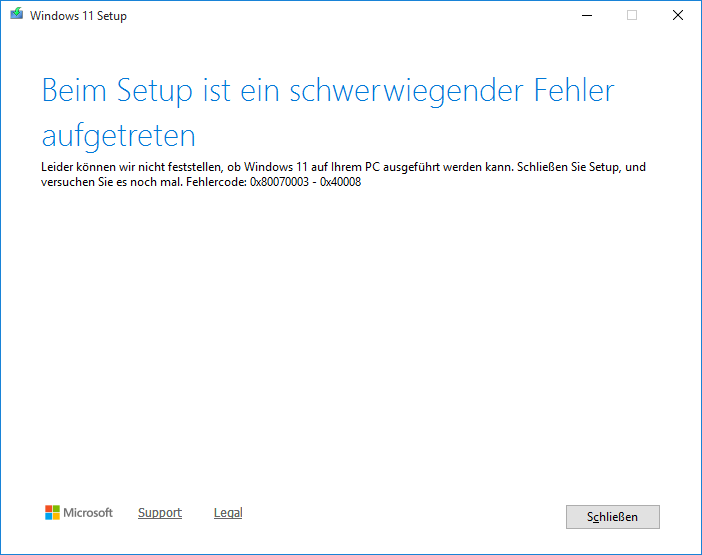

Achja, beim Inplace-Upgrade auch versucht:
setup.exe /auto upgrade /dynamicupdate disable /compat ignorewarning
setup.exe /product server
Führt aber alles zum identischen Fehler.

Sebbi schrieb:
das InPlace Update hier schon fehlschlägt
Ich denke auch, dass irgendetwas Grundlegendes schon "verstellt" sein muss, wenn ein Inplace-Upgrade nicht läuft. Win11 Voraussetzungen und EFI-Partition wurden ja schon genannt. Das sind halt die Suchtreffer, die man zum Fehler findet. Ich befürchte aber, dass das nur ne Platzhalterfehlermeldung für viele Ursachen sein wird. Finds auch immer wieder (un)lustig, wie kryptisch und nichtssagend Windows-Fehlermeldungen daherkommen.

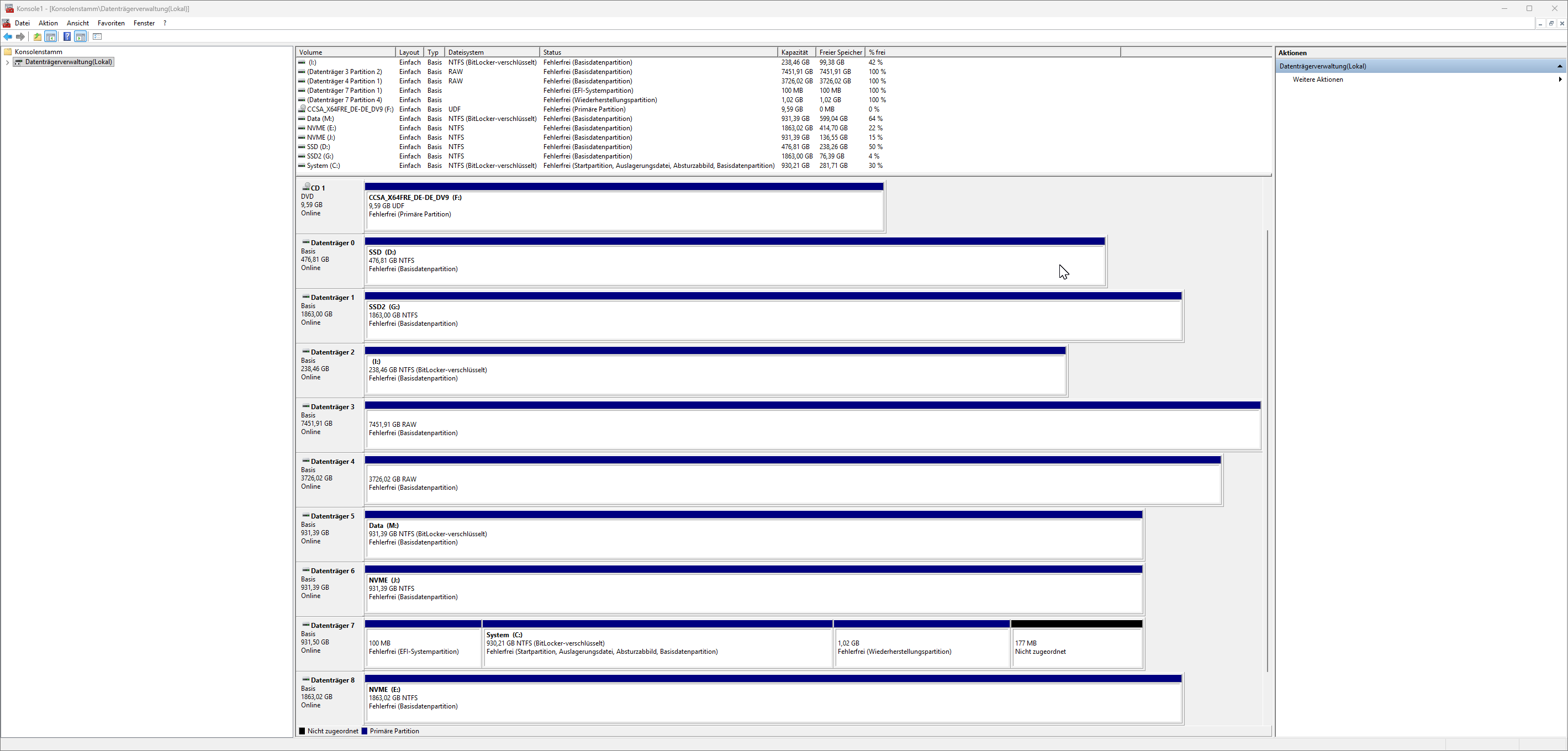

Lt. Datenträgerverwaltung hat er aber eine ganz normale 100MB große EFI-Partition. Vlt. ist die EFI-Partition auch voll o. es stimmt irgendwas anderes damit nicht.
Code:
Get-Partition | Where-Object { $_.GptType -eq '{c12a7328-f81f-11d2-ba4b-00a0c93ec93b}' } | Get-Volume | Format-Table -AutoSize -Property @('Size', 'SizeRemaining')
Es geht dabei nicht um die Größe. Ja, in der Datenträgerverwaltung erkennt man nichts, aber dann trügt eben diesmal der Schein. Das Setup erkennt diese EFI-Systempartition nicht an. Man kann es zuerst über die Attribute versuchen, und wenn das fehlschlägt, muss formatiert werden oder eine neue Partition muss her.
Im übrigen geht der Fehler mit hoher Wahrscheinlichkeit mit dem Versagen von bcdedit einher.
