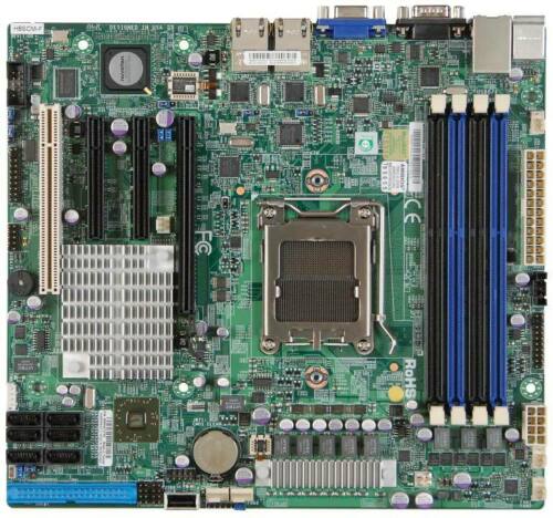

das einzige was mir gerade noch einfällt ist, dass der PEG-Slot auf dem verbauten Board der erste neben der CPU ist - ich habe da ein Server-Board verbaut.
Bei meinem Heim-PC (Zockmaschine) ist der erste Slot ein kurzer (PCIe-X4 ?), der Grafikslot sitzt also bei vielen Boards etwas weiter außen ... check mal Dein gewünschtes Board und miss mal von einer der äußeren Befestigungs-Schrauben aus - vielleicht passt es ja doch?
das Grüne ist das auf den vorherigen Bildern verbaute Board, das schwarze ein "Gaming"-Motherboard ... leider hab ich hier auf dem sofa gerade keine Bemaßungen gefunden ;-)
Also von den oberen Mainboardschrauben aus sind es 156mm bis zum PCIe-Slot. Von den unteren aus sind es 67mm. Aber selbst wenn noch ein bisschen mehr Platz wäre, ist das Case so ganz ohne Raum für Kabelmanagement hinterm Mainboardtray eigentlich für mich keine Option mehr.
Ich hab jetzt hier noch den Test gelesen. Auf die Temperaturen komme ich in meinem Styx auch, mit teils erheblich potenterer Hardware, mit leichtem UV zwar, aber auch mit geringeren Drehzahlen. Airflow ist also auch nicht wirklich ein Argument. Hätte gedacht, dass das Mesh ringsrum mehr bringt. Bleiben moderneres Aussehen, etwas geringeres Volumen und vielleicht ein Tick mehr Spiel bei der GPU. Lohnt den Aufwand nicht, wenn dafür auch noch Kabelmanagement wegfällt.
ich habe gerade gesehen, dass das eine Schraubenloch ziemlich auf Höhe des ersten PCIe-Slots ist -- dann wäre definitiv mehr Platz für die Grafikkarte.
Kann aber verstehen, dass Dir das zu knapp ist.
