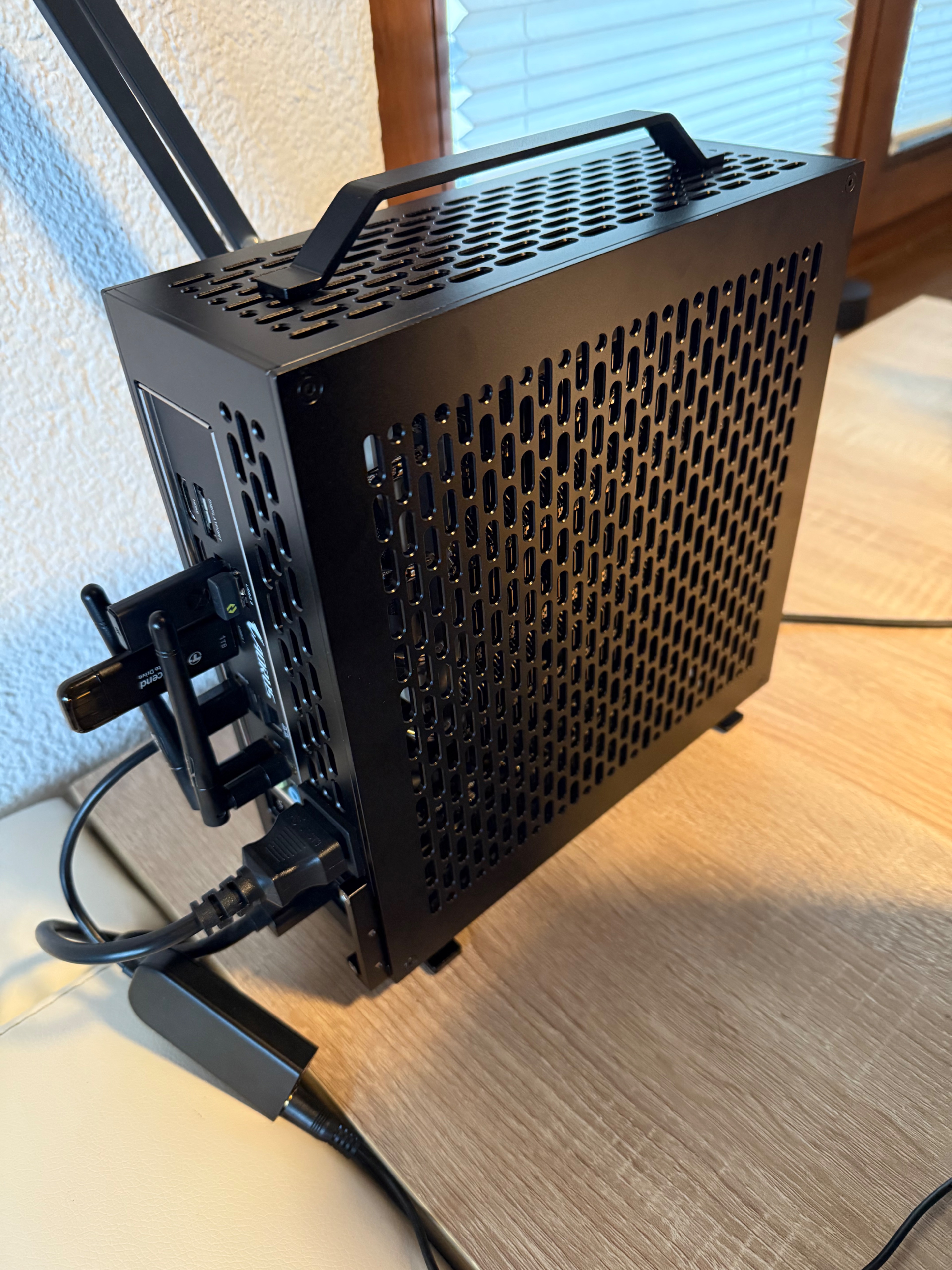

Neues Gehäuse ist da und auch schon alles eingebaut, zusammen mit dem Noctua NH-L12S und Noctua 80x25mm oben. Muss sagen, bin sehr zufrieden! Es wirkt ein Tick grösser als das Jonsbo, ist dafür aber schmaler und unterstützt grösseren CPU-Kühler. Die Temperaturen sind bei gleichen Settings geschlossen ca. 10 Grad tiefer als beim Jonsbo offen, zudem leiser und das Gehäuse ist nur noch lauwarm. Evtl. werde ich noch die RTX 5060 deshrouden und 2x 80x20mm Lüfter drunter legen (25mm Dicke geht nicht bzw. nur mit quetschen).
EDIT: Idle Temps: GPU 33°, CPU 44° (nach Abkühlen von Last)
Im Jonsbo ging das nie unter 50-60°...
