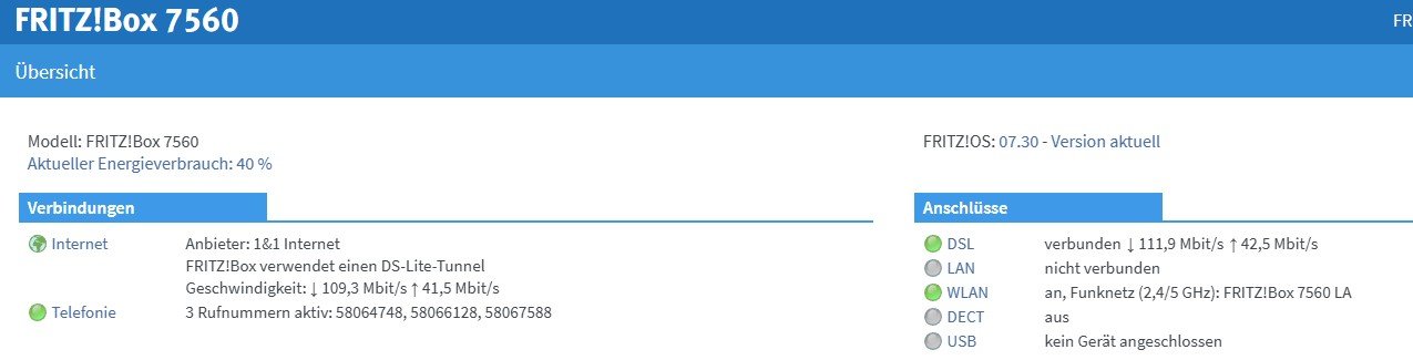

Ich habe mein Mainboard, CPU und RAM getauscht um von 10 auf Windows 11 umzusteigen. Der Ethernet Anschluss erkennt seit dem Tausch das LANkabel nicht mehr. WLAN Adapter funktionierte hingegen problemlos. Ich möchte jedoch für ne stabile Verbindungen mich per Kabel mit dem Router verbinden. Laut Netzwerkeinstellungen ist kein LAN Kabel eingesteckt. Interessanterweise gilt dasselbe für einen USB LAN Adapter. Die Leuchten des LAN Anschlusses am Mainboard blinken außerdem beim Start des PC häufiger kurz auf,bleiben dann aber aus.

MAC Adressen Filter im Router vielleicht?
Edit:
Den Treiber auch versucht?
Ich tippe auf Defekte RJ45 Buchse auf dem Mainboard.
@just_f : Beim Mac Filter würde da nicht "Medium getrennt" stehen.
Medium getrennt = kein Kabel eingesteckt.
Reaktionen: Clusternate und meister qualle
