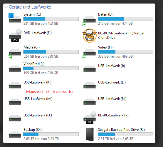

Ich speichere meine Backups auf einer externen USB-Festplatte. Diese hatte den Laufwerksbuchstaben J: und liegt nun unter R:
Dieser änderte sich plötzlich und weist nun den Buchstaben S. auf. Damit komme ich in meinem Backup-Tool nicht mehr an die früheren Backups heran. Auf J: wird nun ein nicht verwendetes USB-Laufwerk angezeigt.
Ich habe mit Diskpart vergeblich versucht zunächst den Buchstaben für J: zu ändern.
Wenn ich einen Laufwerksbuchstaben in einem Diskpart-Befehl eingebe, z. B. mit „remove letter=J“, erhalte ich jedes Mal die Fehlermeldung „Es wurde kein Volume ausgewählt“.
Wie kann ich meiner USB-Backup-Festplatte wieder den bisherigen Buchstaben J erteilen und wie zählt man die Laufwerke, wenn statt Buchstaben Zahlen zur Identifikation zu verwenden sind? Und lässt sich der Laufwerksbuchstabe fixieren, so dass er durch kein Ereignis ohne mein Zutun mehr verändert wird?
Ich mal beispielhaft meine aktuelle Gerätekonfiguration und die Volume-Auflistung an bei.
Kann mir als Laien jemand erklären, wie ich meine Konfiguration wieder korrekt herstellen kann?

Du gehst in die Datenträgerverwaltung (Start -> "Datenträgerverwaltung" eingeben, Hinweis es steht dann dort Festplattenpartitionen erstellen und formatieren)
anschließend rechte Maustaste auf das Laufwerk und Laufwerksbuchstaben und -pfade ändern anwählen.

Könnte eventuell mit dem Entfernen der unbenutzten Laufwerke mit Rechtsklick an jedes Laufwerk dann entfernen klappen.

Das Umbennnen funktionierte so lange nicht, wie ich die externe USB-Festplatte nicht angeschlossen hatte. Dann konnte ich Sie in der Datenträgerverwaltung (Acronis Disk Director) auf J: stellen und damit verschwand der Buchstabe R: automatisch.
Jetzt ist also alles wieder ok.
Vielen Dank für Eure Unterstützung.
