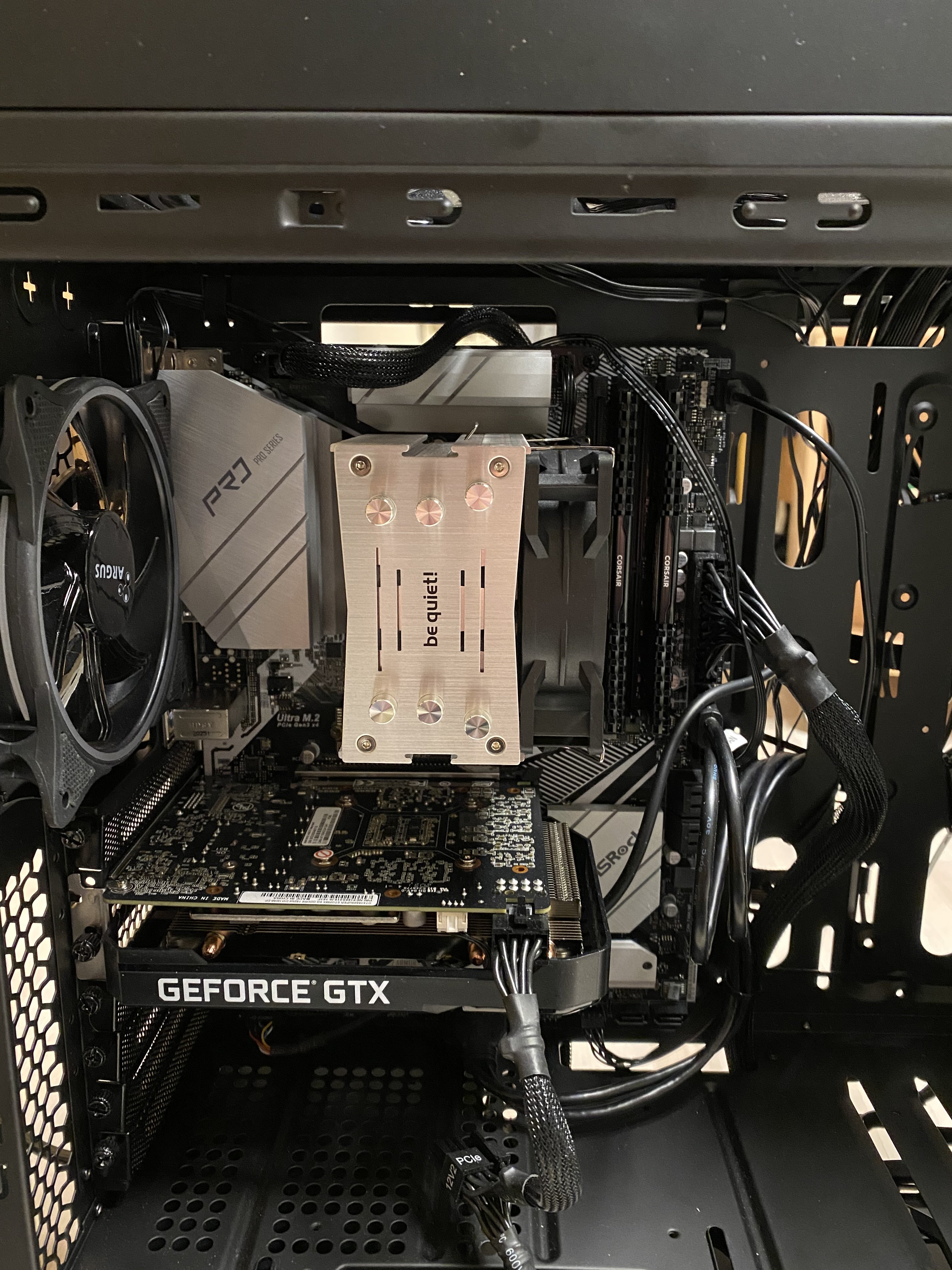

Mein Problem ist, dass die LEDs von den Ventilatoren und vom Gehäuse nicht funktioniert.
Wenn ich die Steuerplatine am MB Rainbow (4) mit dem Mainboard verbinde, leuchten nur die LED-Streifen von dem Gehäuse. Diese haben aber eine Leuchtmuster welches wahrscheinlich nicht gewollt ist ( leuchten rot) ( Muster sieht fehlerhaft aus). Über den Knopf (R) am Frontpanel ist keine Veränderung im Muster möglich, stattdessen fährt der Computer manchmal runter und sofort wieder hoch. Mit der möglichen Fehlerursache im Handbuch kann ich das Problem auch nicht lösen, weil den PMW-Stecker (2) und MS Rainbow(4) können nicht falsch herum eingesteckt werden. Verwendet habe ich die stecker CPU Fan-2 (normale FAN anschlüsse wurden auch probiert) und den ADDR_LED2 auf dem Mainboard.
Die drei Lüfter von dem Gehäuse sind mit dem Frontpanel verbunden, dies war bereits beim entpacken des Gehäuse der Fall.

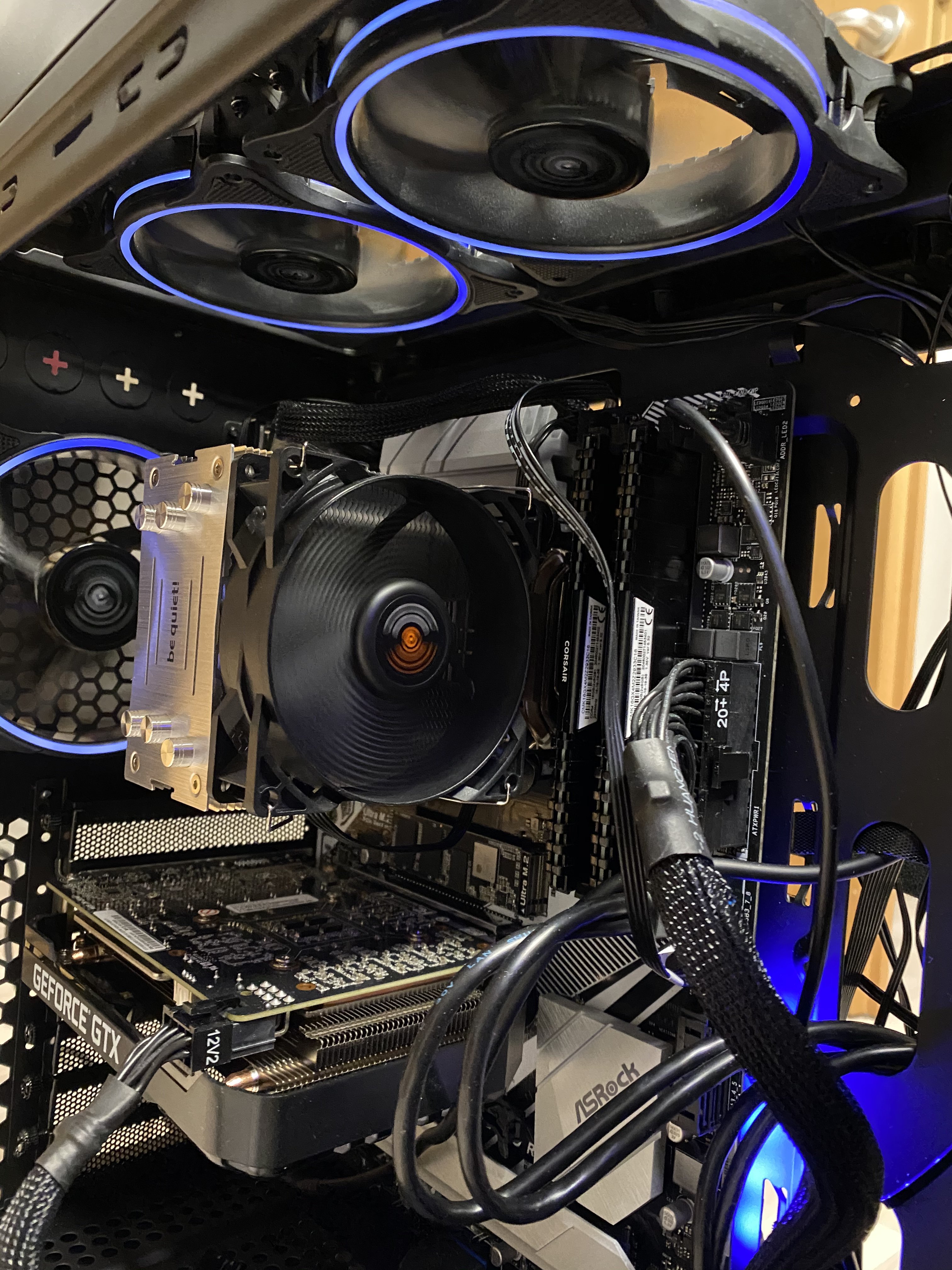

Woher bekommt die Lüfter/RGB-Steuerung ihren Strom?
Am unteren Rand der Platine steht SATA, da müsste eigentlich eine Stromversorgung dran m.E.
Ja da fehlt ein SATA Stromanschluss (Stecker 6) an der Steuerplatine. Also vom Netzteil an die Steuerplatine. Der scheint da einfach draufgesteckt zu werden ohne Buchse!? Gruselig.
Gemeint ist ein solcher Anschluss vom Netzteil, wie die zwei schwarzen auf dem Bild vom Adapter:
https://microsites.pearl.de/i/07/px6401_3.jpg
So wie sie an SSDs und HDs kommen.

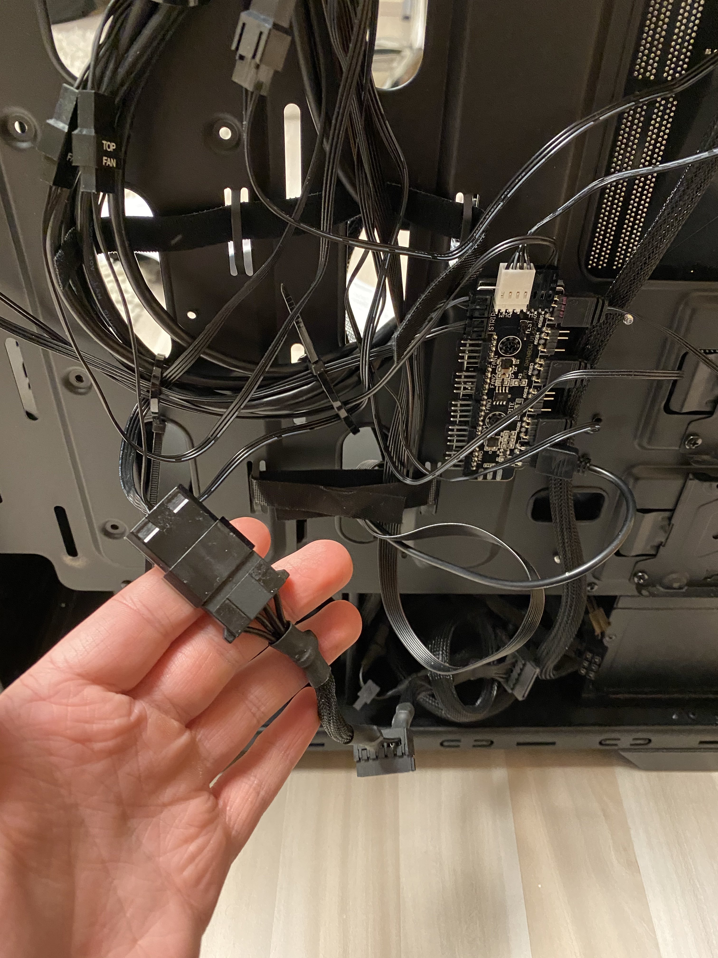

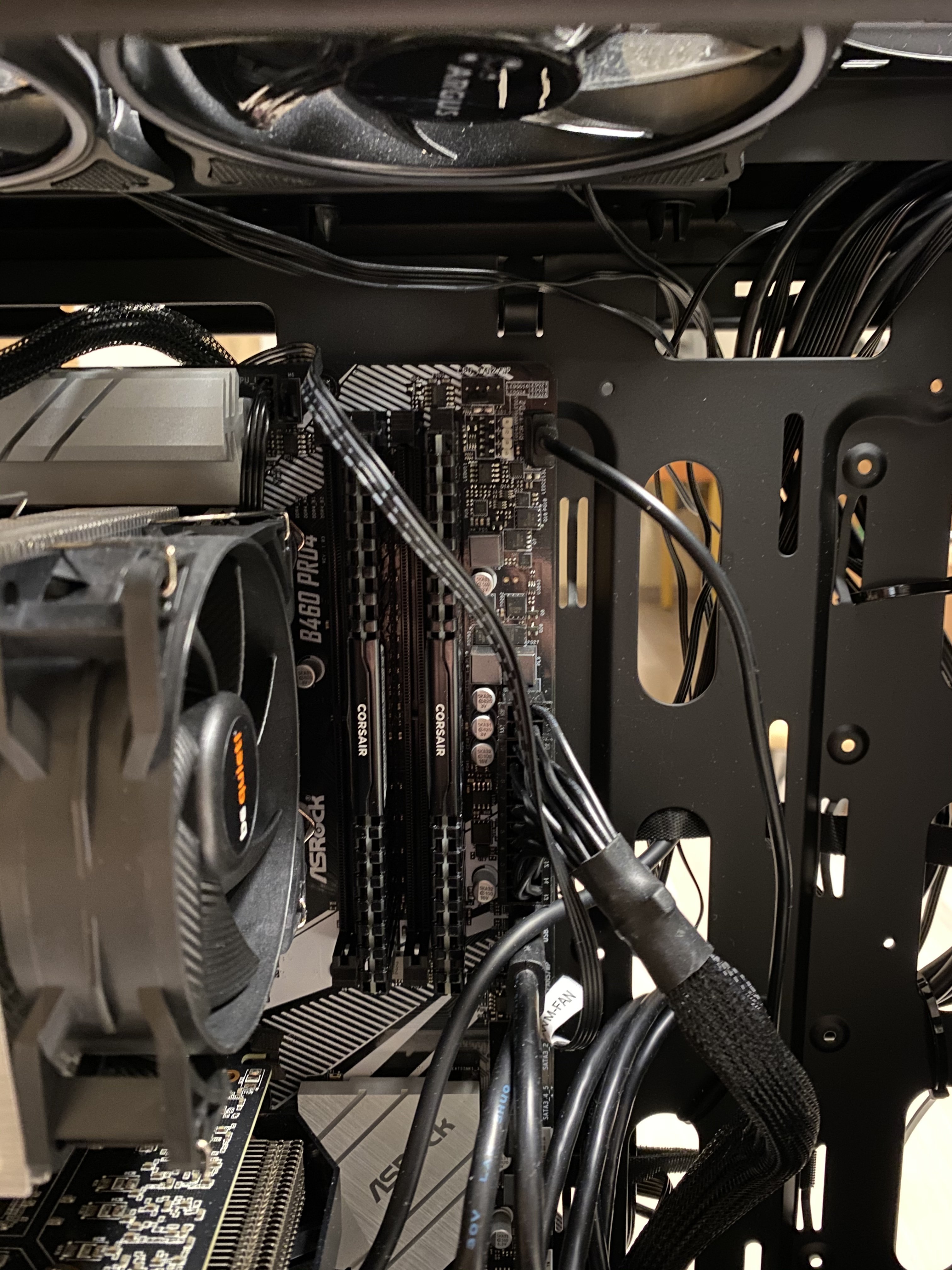

Über den Stecker auf dem folgenden Foto, erst nachdem ich es dort verbunden habe drehten sich die Lüfter (LEDs nicht) oder muss ich irgendwie dort einen Anschluss dranmachen (Bild 2)
(Bild3)
Was hat es eigentlich damit auf sich.
Falls ich das aus Bild 3 and Bild 2 anschließen soll, dies ist eigentlich unmöglich auf grund des Platzmangels nach hinten.

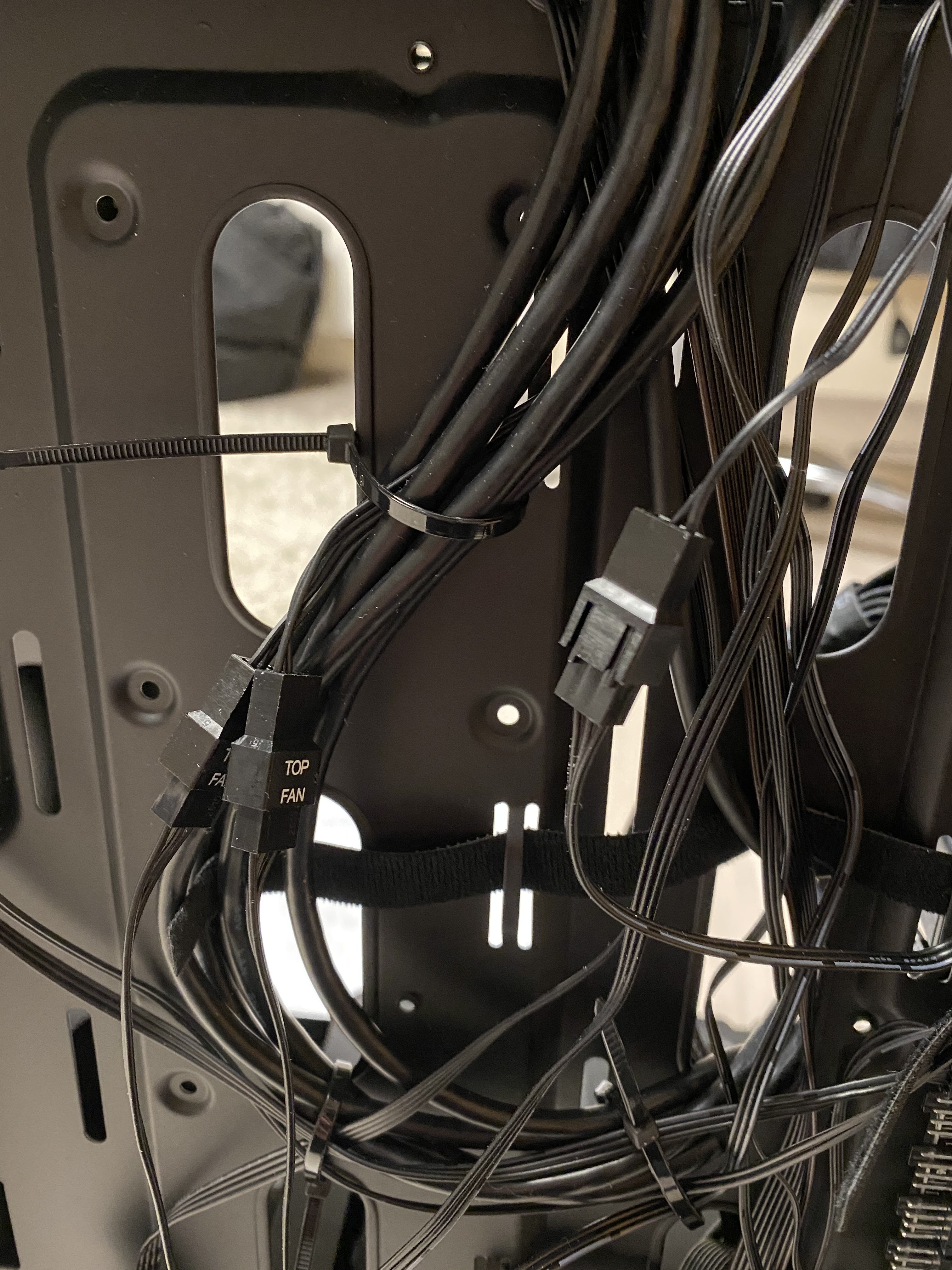

Der Molex Stecker von Bild 1 ist für die Lüftersteuerung des Gehäuses.
Besser wäre es, du steckst die Lüfter dort ab, und an die "FAN" Anschlüsse der Platine.
Dann muss noch das Anschlusskabel von der Platine (2) an einen Lüfteranschluss des Mainboards.
Der Lüfteranschluss sollte im BIOS auf PWM-Modus gestellt sein.
Dann kannst du die Lüfter per Lüfterkurve im BIOS regeln.
Ja ein Stecker wie auf Bild 3 gehört an die Platine. Dein Netzteil (welches?) sollte mehrere dafür anbieten. Oder geht da an der Platine bei "SATA" ein Kabel mit Buchse heraus?
Mein Netzteil ist das beQuiet System Power 9 600w. Hat mehrere SATA Anschlüsse.
Nein dort geht kein Kabel heraus, und der Anschluss den ich vorhin fotografiert habe, geht direkt zum Frontpanel (jetzt Bild 1)
Soll es so wie in Bild 2 angeschlossen werden?
Der andere Hinweis, dass ich die Lüfter umstecken sollte ist dafür da damit ich die Geschwindigkeit besser regulieren kann und somit nicht mehr mit dem Frontpanel in Verbindung sind?

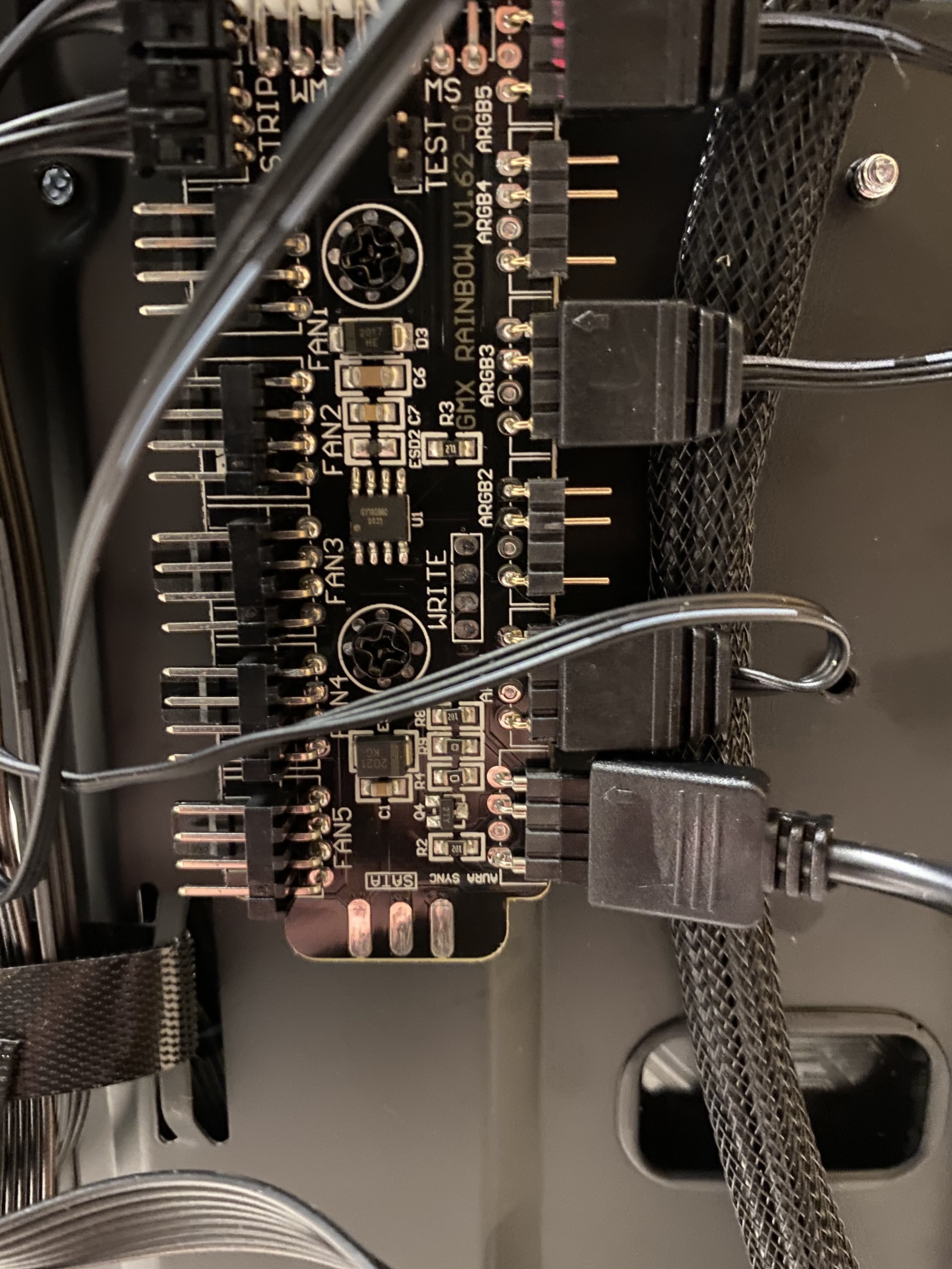

Ja so das Metallkontakt auf Metallkontakt kommt.
Ja es geht nur darum, ob du die Geschwindigkeit per Hand über das Frontpanel steuern willst, oder automatisch nach Temperatur vom Mainboard geregelt haben möchtest.
Ok leider funktioniert das nicht, weil der Abstand zu gering ist, weshalb ich den Anschluss nicht damit verbinden kann... (vorheriges Bild 2)
Trotzdem danke für deine Hilfe.
Kann ich das Ganze lösen wenn ich mir ein eigenes Panel besorge?
Besser bekomme ich es nicht hin .
PS: habe es ausprobiert, es funktioniert.
Danke vielen vielen Dank

Löse halt die Schraube vom Hub etwas, damit die Platine mehr Abstand bekommt.
Das muss doch klappen. :)
Theoretisch könntest du auch einen ARGB Hub verwenden. Die Stripes sehen allerdings für mich etwas nach einer Sonderlösung aus.

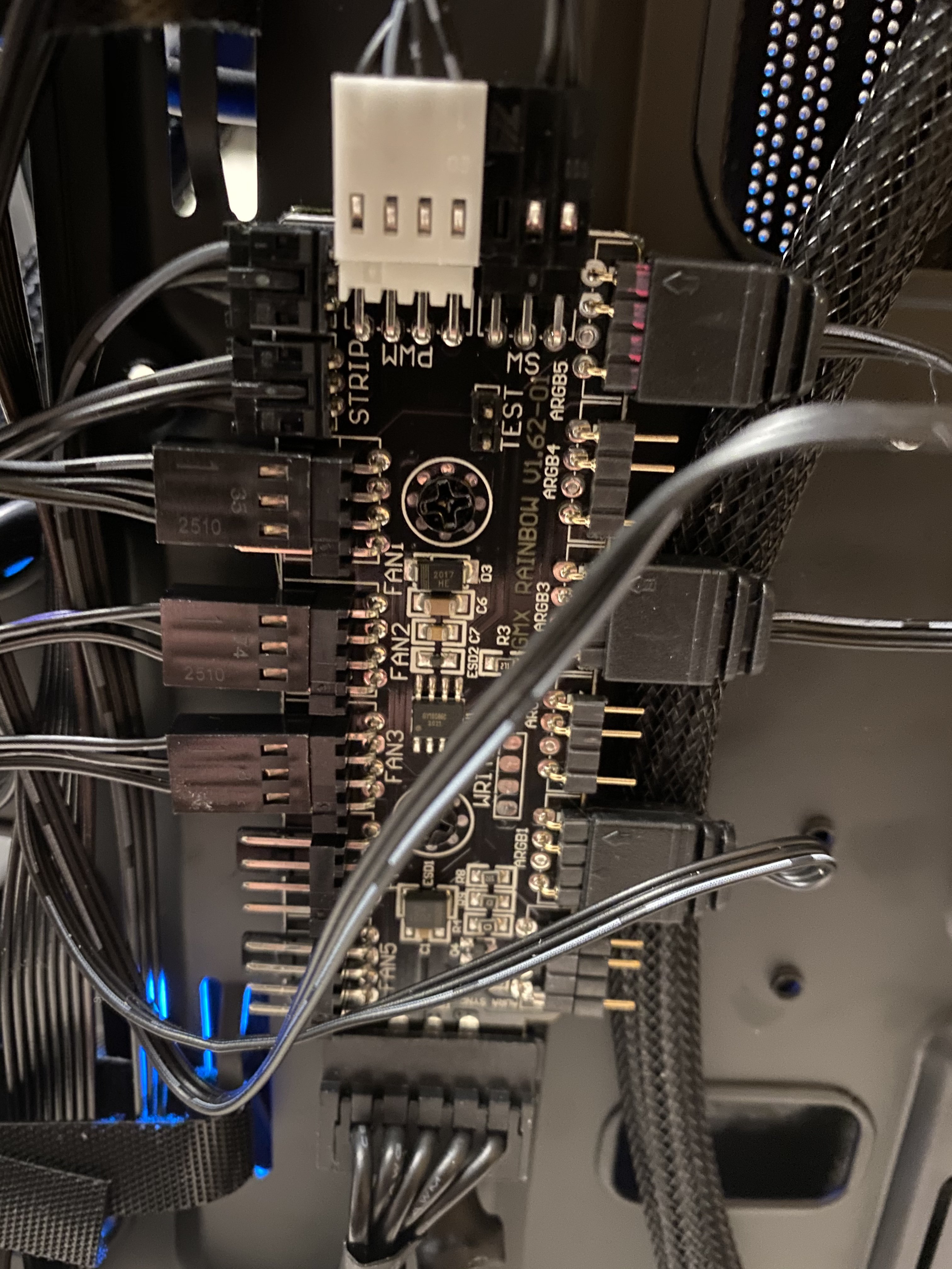

Ok jetzt habe ich die FANs mit der Platine verbunden, aber jetzt bewegen sich diese nicht mehr. Muss dies im Bios dann behoben werden?
Ja sicherstellen, dass der PWM Stecker an einem FAN Anschluss am Mainboard steckt, und diesen Anschluss im BIOS auf PWM stellen.
Leider kenne ich mich mit BIOS nicht so gut aus.
Inwiefern kann ich dort den Lüfter auf PWM umstellen? Angeschlossen ist der PWM Stecker an den Lüfter Chassis Fan 2
Unter H/W Monitor müsste ein Punkt Chassis Fan 2 zu finden sein. Den mal auswählen, dann sollten Optionen sichtbar werden.
Habe es gemacht FAN 5 ( ist FAN 5 nicht FAN 2) auf PWM gestellt trotzdem drehen sich die Lüfter nicht.
