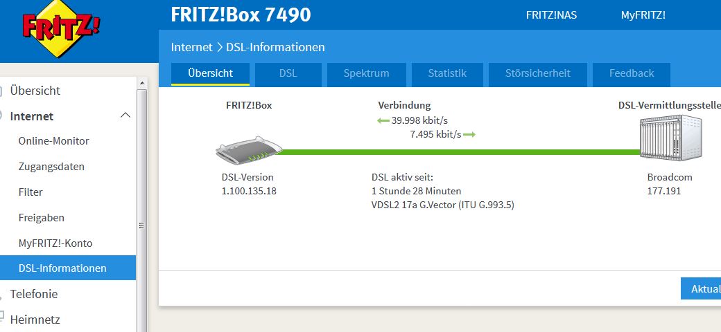

Wo kann man Annex B in der Fritte sehen? So sieht das bei mir aus.
Und tatsächlich die zeigt Annex B an. Dann muss doch noch irgendwo ein Splitter vorhanden sein, aber es gibt auch die Variante IP und Annex B, aber selten. Aber fast 15Mbit/s ist ja nicht langsam. Der Ping ist i.O. Einfach VDSL buchen und abwarten was passiert. Übrigens ob bei Dir ein Splitter davor hängt, kann übrigens die Störungsstelle messen, falls er in der Wand verbaut ist und nicht zugänglich ist.
Wenn also nach Umstellung auf ip VDSL es Probleme gibt, Störung melden.
