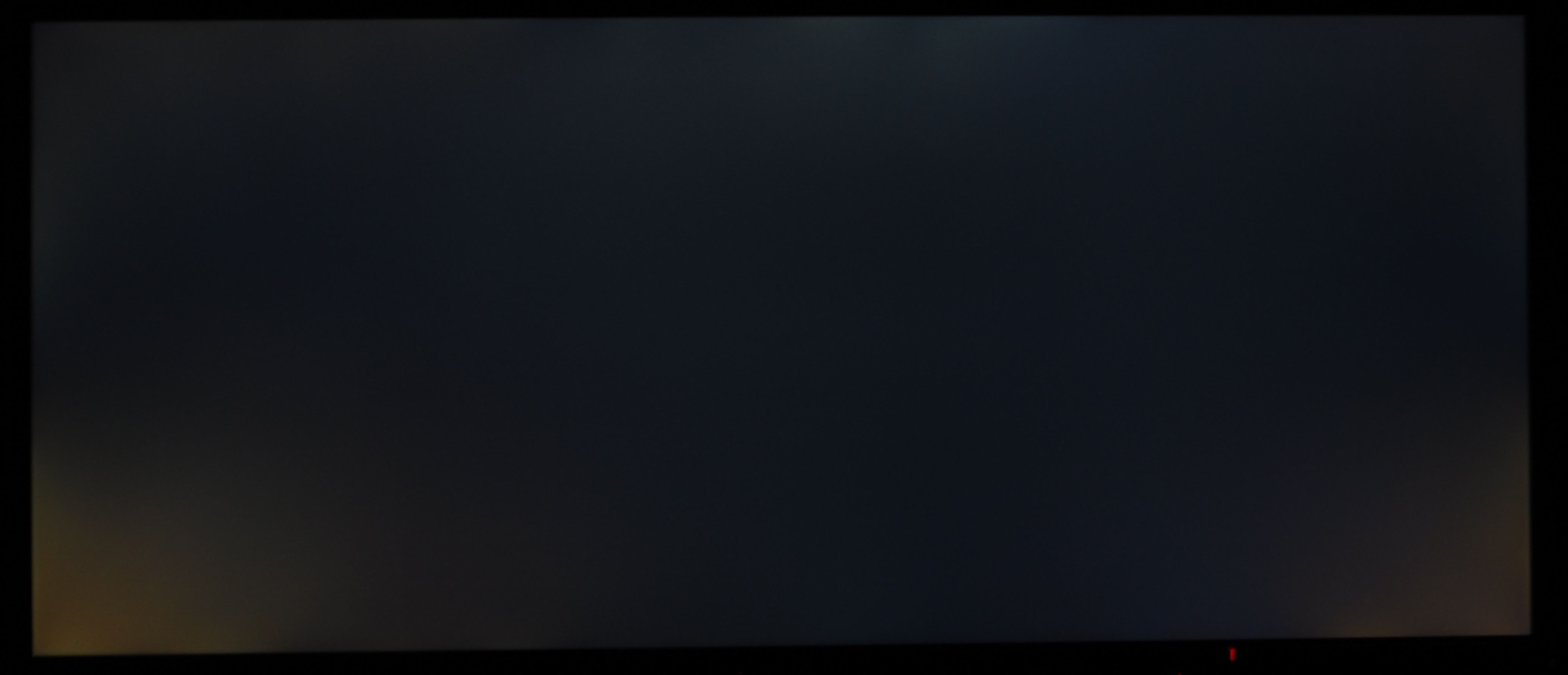

@DonPorno
Könntest du mal ein Bild (mittig vom Bildschirm ohne große Abweichungen nach oben, unten, rechts oder links) von deinem Monitor machen, wenn er ein komplett schwarzes Bild im Vollbildmodus anzeigt? Mich würde der IPS-Glow bzw die schlechte Ausleuchtung, die immer wieder kritisiert wird, interessieren.
Der rechte Monitor ist ein 24"? Sieht richtig gut aus. Überlege derzeit noch ob ich Anfang nächsten Jahres 29"+24" oder 34"+24" anschaffen soll.
Hallo Curetia,
Mache ich heute Abend wenn zu Hause bin. Hab in der linken unteren Ecke einen Glow. Für mich aber vertretbar.
Das rechts daneben ist ein 23" im 16:9 Format von Dell.
Update:
Hab's mit dem Handy versucht, da unsere Systemkamera gerade meine Eltern haben. Kannst aber komplett vergessen. Sieht aus als würde das Ding bis zum Mond strahlen ... was es nicht tut.
Ich werd vermutlich übermorgen Abend dann das Bild machen. Sollte dann relativ realitätsnah sein mit der Olympus OM-D E-M10.
So, wie versprochen die Aufnahme bei Dunkelheit:
Update:
Habe eine neue Aufnahme gemacht. Kommt der Realtität jetzt ziemlich nah.
Ok dass sieht rechts ok aus, aber links schon eher nervig, vor allem beim Filmschauen, da ich ihn auch als TV im Schlafzimmer nutzen wollen würde. Schade :(
Ja, für Filmeschauen wäre es nicht gerade optimal...
Für mich ist das absolut in Ordnung. Im Desktopbetrieb fällts gar nicht auf, in games nur selten. Und sind wir ehrlich, bei fast allen Spielen konzentriert man sich auf die Mitte, dann fällt einem das bleeding in den ecken nicht wirklich auf. Filme schaue ich nur äußerst selten auf dem Bildschirm.

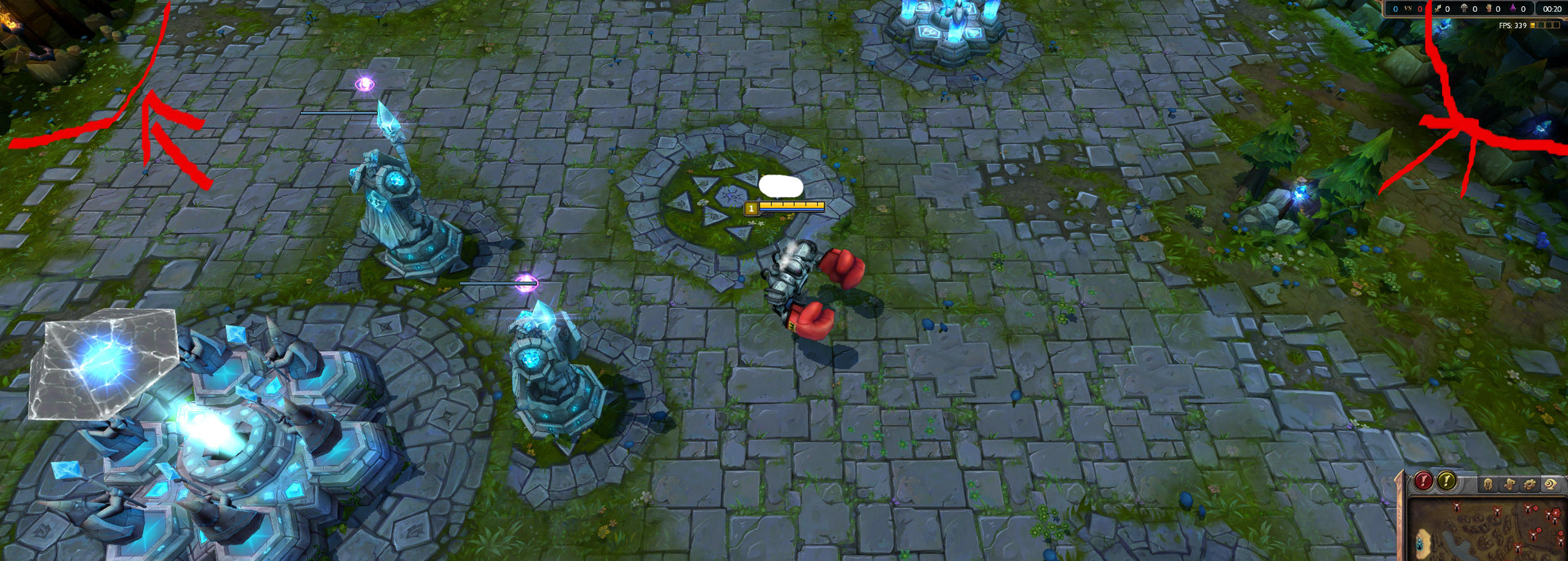

Hi zusammen,
Ich habe hier gerade den kleiner Bruder stehen, den LG34UM65.
Ich habe hier speziell in dem Spiel League Of Legends folgende Merkwürdigkeit festgestellt.
Man nehme die links oder rechts oben liegende Ecke des Bildschirms. Alles was sich in dem Bereich bewegt wie bspw die Creeps oder Mitspielern ruckeln stark. Man merkt richtig wo es quasi aufhört und das Bild wieder flüssig läuft. Ich habe keine Ahnung woran das liegen kann.
Es ist nur ein kleiner Bereich der Ecke nicht wirklich viel aber dennoch merkwürdig.
Gerät ist über DVI angeschlossen. Es macht kein Unterschied ob das Spiel auf Vollbild, Fenster oder Fenster(Vollbild) läuft.
Was zum Geier ist da los :(
Hab das auf Bild kurz sichtlich gemacht. Mag das einer mal bei seinem Monitor testen :)? Auch gerne auf dem LG34UM95.
Hab grad noch was getestet. Es taucht NUR auf bei nativer Auflösung. Wähle ich eine andere auf Vollbild (also ganzer Bildschirm genutzt) dann ist der Fehler weg. Strange.
Ich nutze keine bestimmten Monitortreiber. Einfach angeschlossen fertig.
Danke
Das ist normal bei League of Legends. Außerhalb eines ~16:9 Bereichs reduziert die Engine die Animationen um Rechenzeit zu sparen. Sieht beknackt aus, aber man gewöhnt sich dran.
ok danke. müsste dann aber nicht der komplette seitenbereich ruckeln und nicht nur die ecken? naja. hab den fehler bisher nur in LoL erlebt bei anderen gabs ihn nicht.
