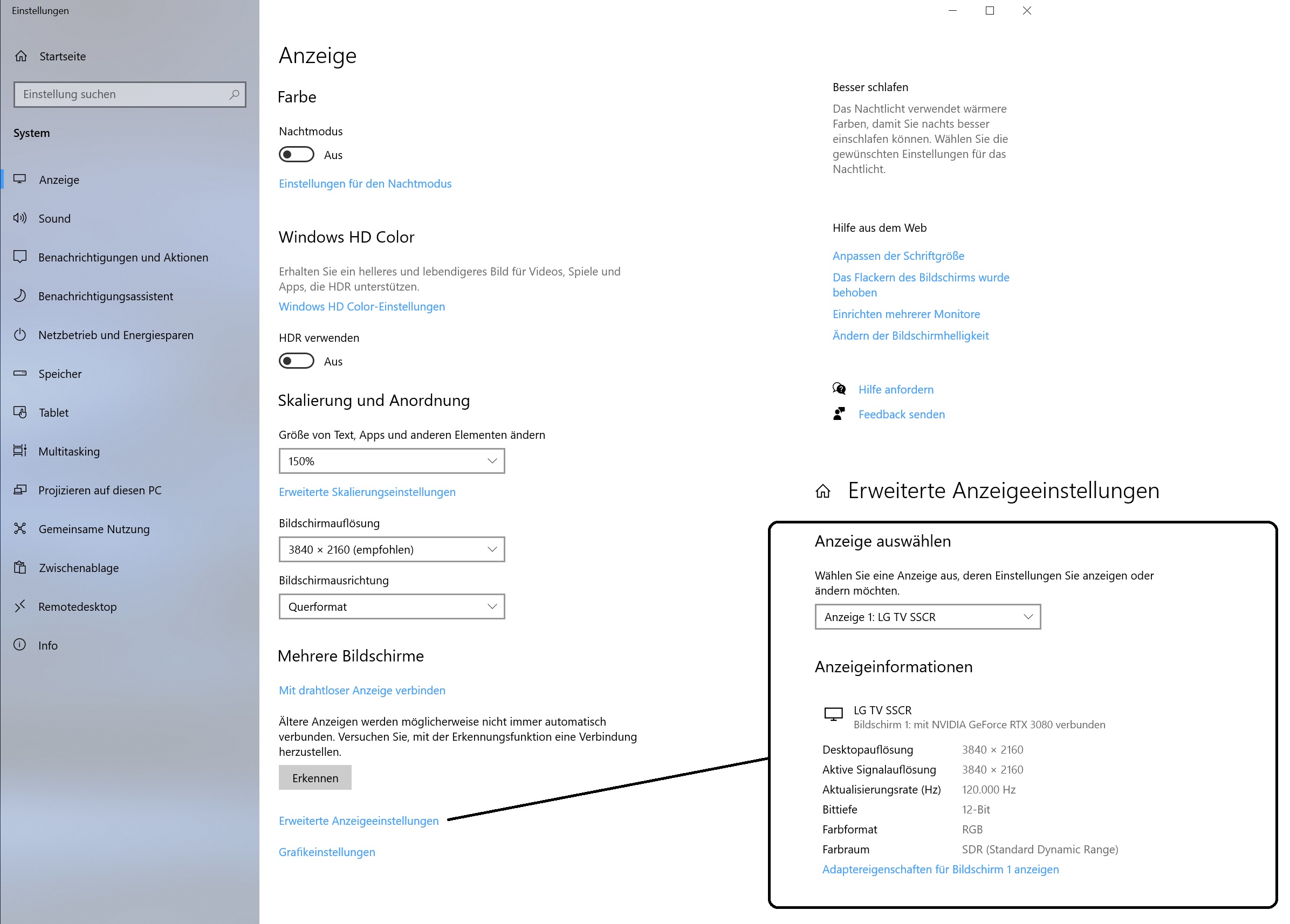

Hast du schon mal überprüft, ob eventuell bei den Windows Einstellungen eine andere Hertzzahl eingestellt ist, als im NSCP ?
Ich meine "Rechtsklick Desktop" --> "Erweiterte Anzeigeeinstellungen" --> "Hertzzahl"
Ich hatte nämlich, dass bei NSCP 120 dort aber 119,80 eingestellt war.

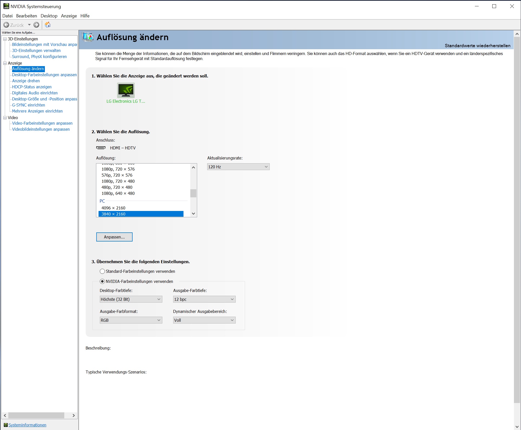

@schmaxe31
Das hier sind meine Settings:
Soweit ich weiß, kann das Panel nur 8 Bit + 2 Bit FRC - aber naja, getreu dem Motto viel hilft viel 😁
Ok alles klar, vielen Dank.Palatas schrieb:@schmaxe31
Ich habe aktuell RBG Voll auf 10 Bit eingestellt.

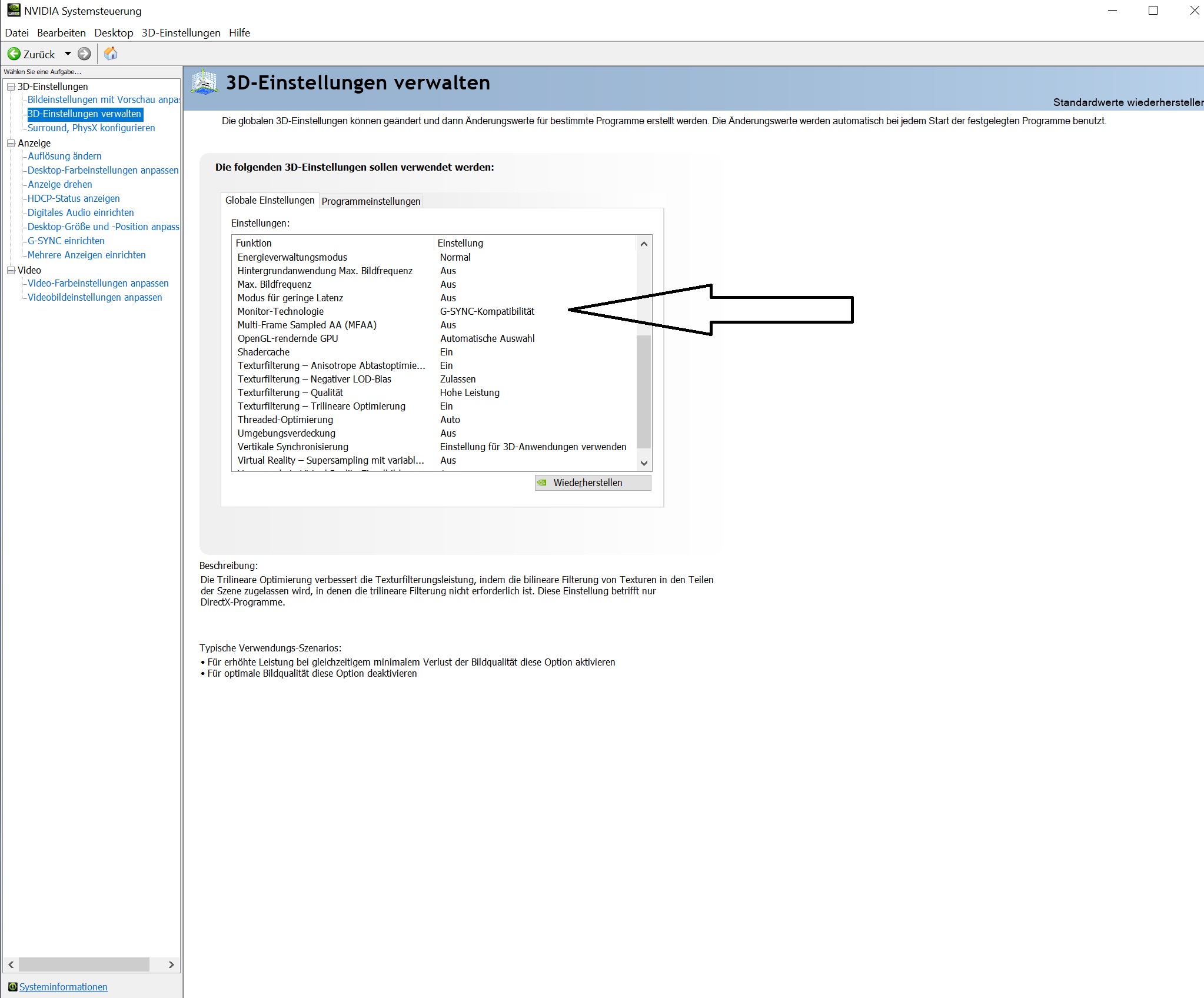

@schmaxe31 meinst du das hier? die 3. Option ist bei mir auch aus.
War mir bisher gar nicht aufgefallen? Wenn VRR nicht aktiv ist, hätte ich ja Tearing haben müssen und es bei G-Sync bei Treibereinstellungen nicht aktivieren können?
Edit: mich beschleicht ein Gefühl das ich da etwas ziemlich falsch interpretiert habe. Dachte als ich in dem anderen Reiter Gsync aktiviert habe, das es auch aktiv ist. Nach diesen Bild wäre dies aber nicht der Fall. 🙊 naja einen weg zurück gibt es bei mir eher nicht mehr, hab schon auf Wakü bei der Grafikkarte umgebaut.
@PalatasPalatas schrieb:
ich habe auch eine WaKü verbaut
Ich denke das Freesync an sich schon funktioniert und somit das Tearing behebt.
Wenn man die 3. Option aktiviert, kommt auch die "Instant-Game-Response" Meldung.
Aber daraufhin habe ich, sobald sich die FPS im Spiel ändern ein "Flackern" das eben aussieht, als würde die Hintergrundbeleuchtung/Helligkeit sich ändern.
Ich hab aber festgestellt, wenn man den Graka Treiber komplett neu installiert, geht der "Instant-Game-Response" Mode und es gibt auch kein Flackern.
Hast du dieses Flackern in Spielen auch sobald du die Option aktivierst ?
