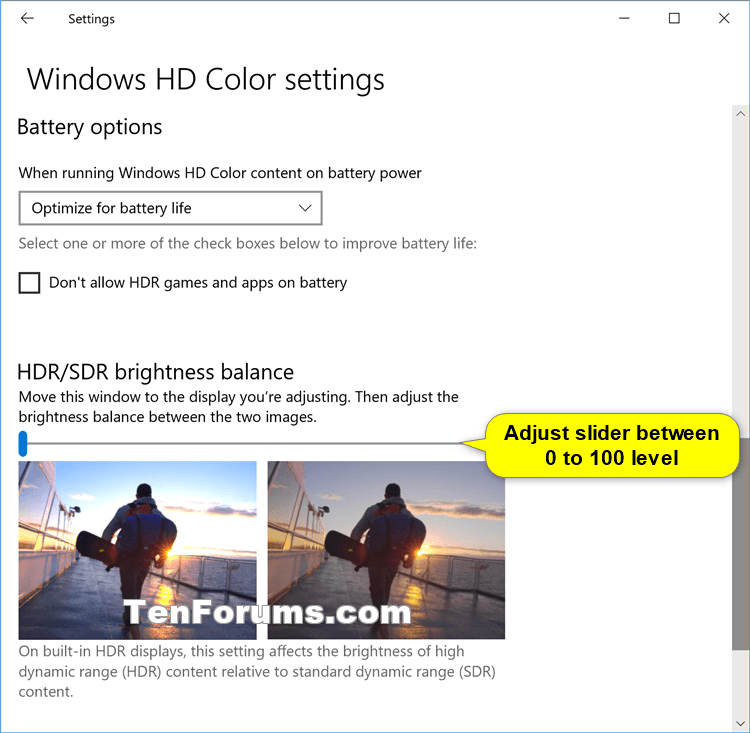

Nein. SDR content wie z.B. der gesamte Desktop bleibt weiterhin auf SDR begrenzt, auch wenn das Ausgabesignal ans Display auf HDR gestellt ist.
Es gibt ja unter Windows auch einen Slider bei dem man die SDR Helligkeit relativ zur HDR Helligkeit einstellen kann. Der ist standardmäßig auf 50% eingestellt. Damit sollte es keine Einbrenngefahr geben. Wer da natürlich auf 100% stellt, der belastet die OLEDs entsprechend stark.
Kurz gesagt: solange der SDR content innerhalb des HDR Signals weiterhin mit gleicher Helligkeit dargestellt wird wie im SDR Signal gibts nichts zu befürchten.
Wie jetzt? Der TV verändert diesen Slider? Ich kann mich irren, aber das bezweifle ich…
Das ist die Helligkeit des Signals nach Windows. Das Panel selber hat aber auch eine Helligkeiteinstellung, und diese steht ab Werk bei HDR automatisch auf 100.
Ja das weiß ich. Und was tut das zur Sache, wenn Windows bei SDR content meinetwegen maximal 50% dieser 100% die am TV eingestellt sind ausnutzt?
Du kannst am TV 24/7 auf 100% Helligkeit eingestellt haben. Solange du nur vergleichsweise dunkle farben darstellst werden die Oleds ja nicht belastet.
Wie gesagt, bei SDR content begrenzt windows ja selbst die maximale Helligkeit. Das kann man mit dem regler im Screenshot justieren.
Oder ich beschreibe es mal anders:
Wenn du dem TV ein HDR Signal gibst, schaltet er standardmäßig auf 100% Helligkeit und ermöglicht so vielleicht 800 Nits Peak. Wenn du in Windows HDR content darstellst, wird diese Helligkeit ausgenutzt. Wenn du aber bei aktiven HDR nur SDR content zum darstellen hast (dazu zählt der gesamte Desktop) kannst du die Helligkeit für SDR softwareseitig mit dem erwähnten Regler meinetwegen auf effektiv 200 oder 300 Nits begrenzen. Daher keine erhöhte Einbrenngefahr.
Hast du selber einen LG TV oder erzählst du nur so vor dich hin? Man sieht doch selber auf den ersten Blick, dass der TV auch bei SDR Content signifikant heller im HDR Modus ist als ohne.
Deswegen den Regler bedienen und die Helligkeit anpassen.
Fakt ist nunmal dass selbst bei den standardmäßig eingestellten 50% die OLEDs nicht voll ausgesteuert werden

Na ja, der Regler ist in Windows genau dort wo man auch HDR aktiviert.
Aktiviert man HDR und sieht dass das Bild deutlich heller ist, schiebt man den Regler einfach soweit nach links bis es wieder so hell ist, wie es vorher war und gut ists…
Die 48'' sind mir bei 60-70 cm Abstand zu viel. LG will ja das Programm um einen 42'' OLED bereichern. Gibt es da schon Informationen wann der 42''-OLED zu kaufen sein wird?
Ich verdammter Idiot. Diesem Regler habe ich nie Beachtung geschenkt. Deswegen habe ich beim Surfen immer HDR ausgemacht. Das ist genau das wonach ich gesucht habe. Regler ganz nach links (oder je nach Umgebungshelligkeit) und Feineinstellung dunkler Bereiche auf -10, so dass SDR nicht mehr so ausgewaschen wirkt. Danke, jetzt kann ich auch HDR am PC auf Youtube via Chrome genießen.
