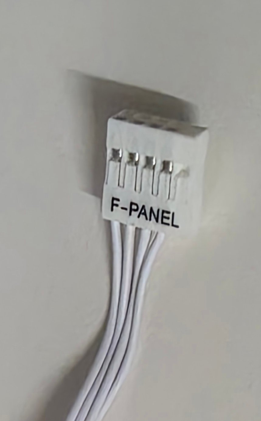

Bin grade dabei ein recht altes Systen in ein neues Case zu verfrachten. Dabei macht mir der Front Panel Connector einen Strich durch die Rechnung, weil die Stecker nicht kompatibel sind und die Lian Li Doku an dieser Stelle nicht existent.
Hat jemand ne Ahnung wie die Pins bei dem Front Panel Connector belegt sind?
Laut Anleitung sollte das nur ein PowerSW mit 2 Adern sein. Ich hab im Case aber einen 9PIN Stecker mit 4 Adern.
Ich geh mal stark davon aus das dieser Stecker nicht zum alten Mainboard passt, das ist noch Modell "stöpsel alles einzeln an"

Interessant.
Wenn du die weissen Nasen anhebst, kannst du den Kontakt herausziehen und nach links verlegen, dann sollten Power und Reset immerhin gehen, das heisst, falls das ĂŒberhaupt die Adern fĂŒr Reset sind.
Es ist aus der Anleitung leider ĂŒberhaupt nicht ersichtlich welche beiden Adern das sind, die wirst du in klassischer Manier zum Ursprungsort verfolgen mĂŒssen um rauszufinden was wohin fĂŒhrt. Danach kannst du dir den Stecker belegen wie du möchtest.

Ich befĂŒrchte da reichen meine Kenntnisse nicht aus, der Stecker geht auf direkt auf eine kleine Zwischenplatine.

Irgendwie ergibt das keinen Sinn. Der Powerbutton braucht eigentlich nur zwei Kabel. Keine Ahnung, warum der Stecker vier hat.
Ich wĂŒrde Kabel vorsichtig aus dem Stecker lösen und einfach durchprobieren bei welcher Kombination von zweien am Board sich etwas regt.
Gehen wir das mal logisch an: Welche LEDs (HDD/PWR) und welche Buttons (PWR/RESET) hat das Case denn?
Den Stecker so aufsetzen, dass reset der rechteste Kontakt ist und dann sollte das doch klappen?

Sichtbar ist nur ein Power Button, sonst nichts đŸ€Ł
Du brauchst eigentlich nur 2 Adern, die nebeneinander liegen. Hab das gleiche Case.
Die 2 anderen Adern sind kontaktlos, einfach mal drehend und wendend am Powerstecker + und - probieren
Das Case hat keine Power-LED noch eine HDD-LED noch einen Reset-Taster!
Ob das wirklich so ist, oder nicht doch ne versteckte Powerled steckt?
Habs jetzt jedenfalls mal so wie vorgeschlagen gesteckt und funktioniert.
Hab noch quergecheckr, passt auch zu einem modernen Frontheader meines B650.

Keine Ahnung, warum auch immer 4 Kabel verbunden sind, davon 2 einfach im Nirvana schwinden.
Man kann sich das anhand des Frontpanels am Case selbst zusammenreimen, was gegeben ist und was nicht.
Aber gut, dass es bei dir jetzt funktioniert.;)
