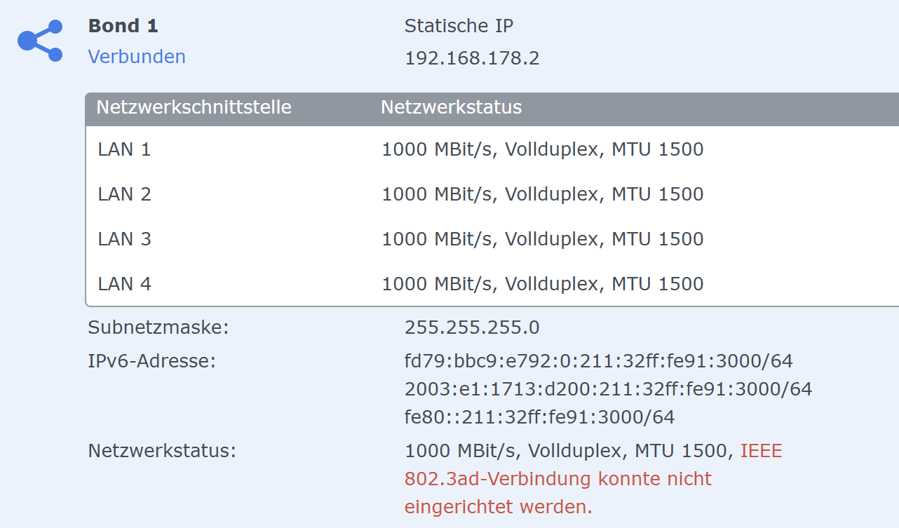

Hallo zusammen,
hoffe hier Hilfe zu bekommen, weil ich kein Netzwerkexperte bin. Ich habe Synology Diskstation 1618+ die mit 4 Netzwerkkabeln mit meinem Netgear Serie GS324TP S350 verbunden ist.
Ich würde gerne die Link Aggregation nutzen, jedoch will es nicht recht gelingen das einzurichten. Ich habe schon eine BOND eingerichtet und die 4 Kanäle somit gebündelt. Das führt allerdings dazu, dass ich folgende Fehlermeldung bekomme:
Nach meiner Recherche liegt es daran, dass mein Switch noch nicht richtig für die LACP konfiguriert ist. Wenn ich versuche die Link Aggregation einzurichten, sieht es so aus (die markieren Ports sind die, an der die Diskstation hängt):
Es sieht so aus, als müsste das funktionieren. Jedoch ist die Diskstation danach nicht mehr erreichbar. Ich habe keine Ahnung, was der Fehler ist. Kann mir hier jemand helfen?

Ja, es scheint von der Diskstation nun auch richtig angezeigt zu werden:
An der Stelle stand vorher noch eine Fehlermeldung. An meinst Diskstation hängen auch acht 4K Überwachungskameras, so dass ich glaube ich schon etwas von der Link Aggregation profitieren werde. Außerdem sollte das parallele Streaming zu mehreren Clients nun verbessert sein, muss ich mal testen.
