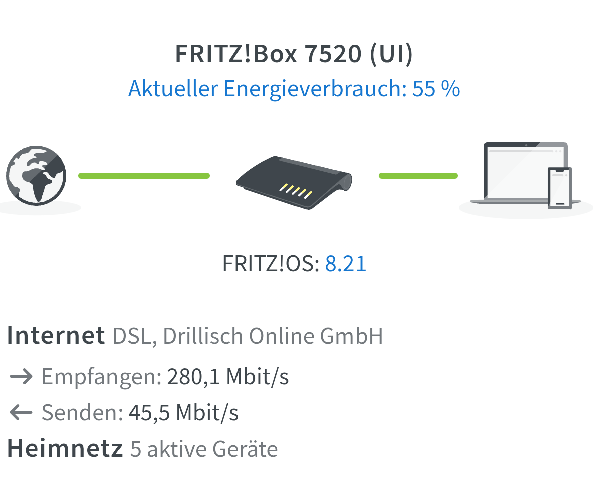

Hallo zusammen, ich bin bei Maxxim und habe einen DSL 100 Anschluss. Ich könnte zum gleichen Preis auf DSL 250 wechseln. Die Frage ist, lohnt sich das bei meiner Leitung?
Ich hänge mal Screenshots von der FB 7520 an.
Vielen Dank für die Hilfe.☺️

Mehr DL für das gleiche Geld. Bitte selbst rechnen. Ob du eine neue Mindestlaufzeit willst, weißt nur du.

Ob sich das für dich lohnt, kannst nur du für dich alleine entscheiden. Von der technischen Seite wirst du bei einer ungefähren Leitungslänge von 132m leicht und locker maximalen Sync bekommen. Erst ab ca. ab 230m Leitungslänge wird es in Abhängigkeit der Leitungsqualität eng mit dem Erreichen des maximalen Syncs von SVVDSL

Das kann man damit nicht bewerten .. ist aber erstmal ein VDSL 100 im FullSync. Das DLM hat auch nicht zugeschlagen.
Also ja .. VDSL 250 wird sich schon lohnen, wie viel Bandbreite dann am Ende genau rauskommt und wie stabil es wird, hängt dann noch stärker von deiner Endleitung ab. Ü. 200 Mbit/s werden das schon werden :)

Kann ich bestätigen. Ich hab aktuell mit einer 7530 AX eine ungefähre Leitungslänge von 308m und synce mit 215MBit bei angegebener Leitungskapazität von 221MBit. Für 35€/Monat bei 1&1 bin ich damit aber zufrieden, 100MBit hätte mich 30€ gekostet.
Trivia:
Bei Profil 17a (50 und 100MBit) wurde die Leitungslänge mit ca. 280m angegeben. Mit 35b (250MBit) dann besagte 308m.
Real ist es sogar noch etwas mehr, anhand des Straßenverlaufs vom DSLAM bis zu mir habe ich mal rund 345m bis zur Hauswand im Kellergeschoss ausgeknobelt. Dann noch mal drei Meter im Haus, also runde 350m.
@morpheus22 du hast deine Entscheidung ja inzwischen getroffen. Bei gleichem Preis ist das eh n NoBrainer, ansonsten wäre es bestenfalls eine reine Ermessensentscheidung, ob du auf kürzere Downloadzeiten Wert legst. Beim alltäglichen und Surfen merkt man alleine oder zu zweit ganz sicher keinen Unterschied.
Deine 7520 ist auch geeignet, es sind also keinerlei technische Änderungen bei dir notwendig.
Schlimmstenfalls müsstest du auf nen anderen Port geschaltet werden, weil dein Anschluss vielleicht noch auf einer Linecard liegt, welche kein Profil 35b aka Supervectoring kann - halte ich aber für eher unwahrscheinlich.

Gestern wurde ich umgestellt. Fürs gleiche Geld von von 114 auf 280 Mbit/s kann man lassen.😉😁

Das siehst du doch auf dem Screenshot?! TCP-Netto ist natürlich ein Stück weniger, oder worauf willst du hinaus?
