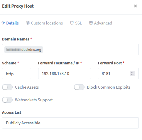

Unter Proxy Hosts richte ich die Weiterleitungen ein:
<meine-domain>.duckdns.org
http <lokale-ip-raspi4>:<port>
SSL Zertifikat ist das zuvor generierte
Wenn ich dann auf <meine-domain>.duckdns.org im npm klicke, bekomme ich "Fehler Verbindung fehlgeschlagen".
Hast du bereits versucht, dich per SSH mit dem Docker-Container zu verbinden und beispielsweise mit curl zu prüfen, ob du innerhalb des Containers das Ziel (192.168.178.10:8181) erreichen kannst?
