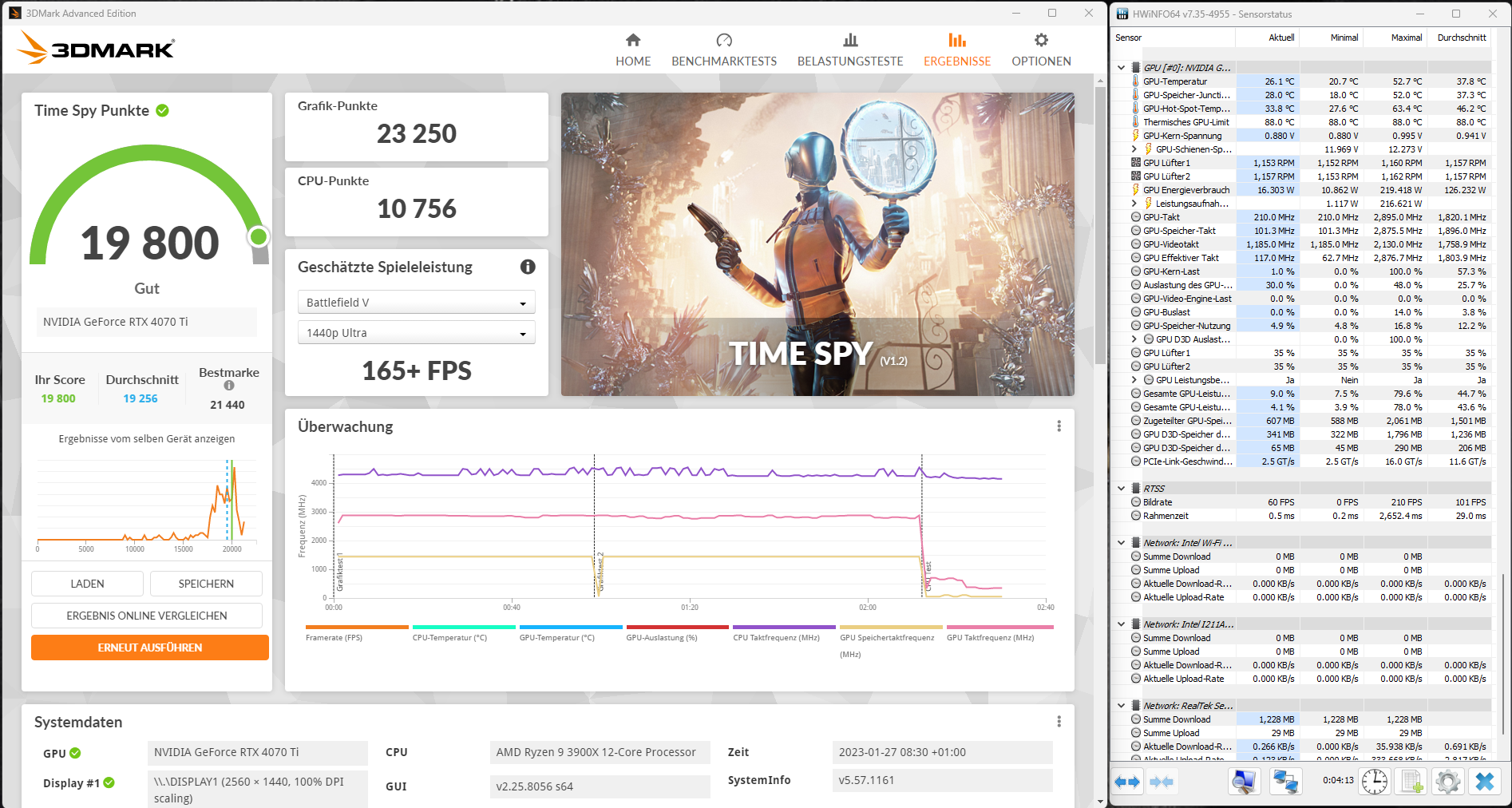

@ Gortha um zu vergleichen ob dein Profil sparsamer ist bräuchte ich halt exaktes Spiel, in exakter Auflösung, an exakter Stelle, mit exakt gleichen Einstellungen, das wird nichts :)
Kannst du einfach den klassischen Timespy durchlaufen lassen?
