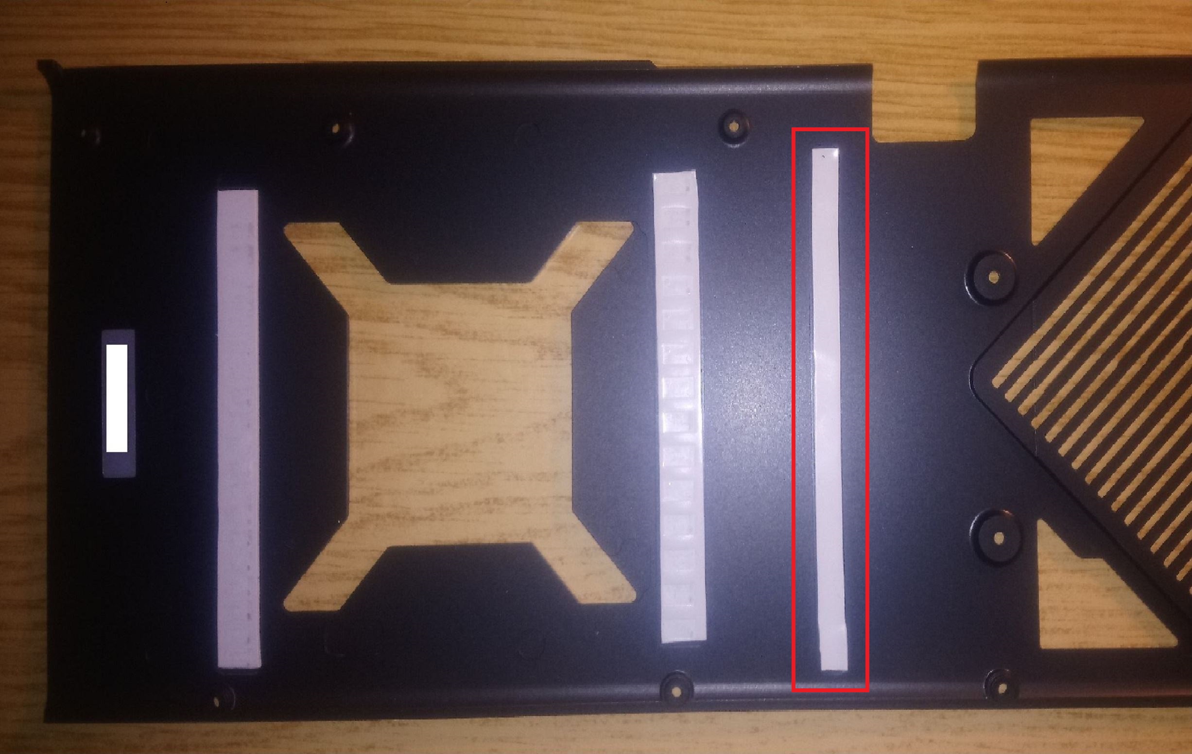

Selbst, wenn etwas "Wichtiges" (zu kühlen) auf der Gegenseite wäre. Das Pad hat trotzdem nie Kontakt zu irgendwas
Ausser mir gibt es noch jmd, mit der gleichen Sache (Pad hat keine Abdrücke von Bauteilen oder PCB). Ist nicht dramatisch, mich interessiert nur, warum es dort sinnfrei klebt
Noch ein weiterer User...

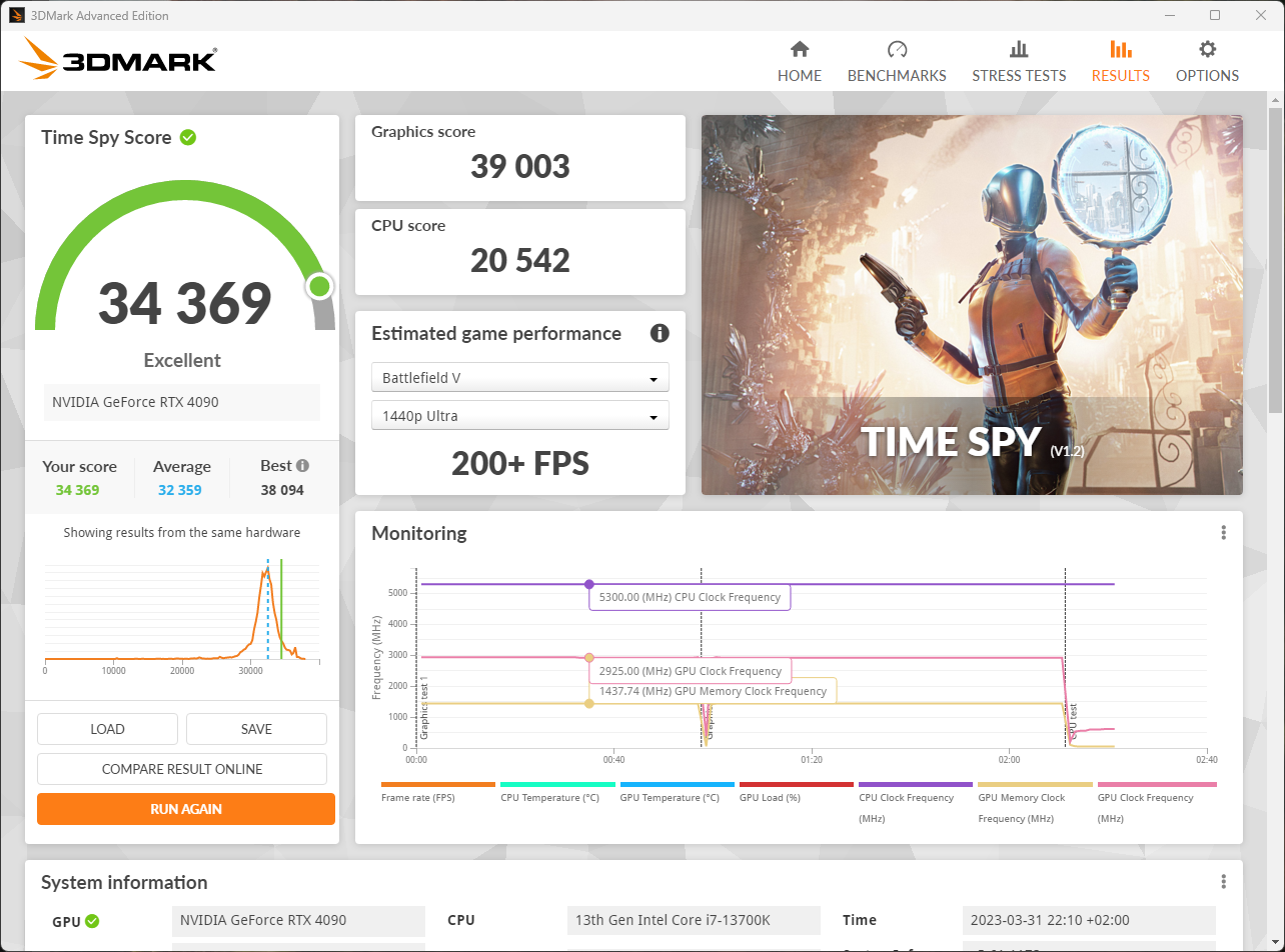

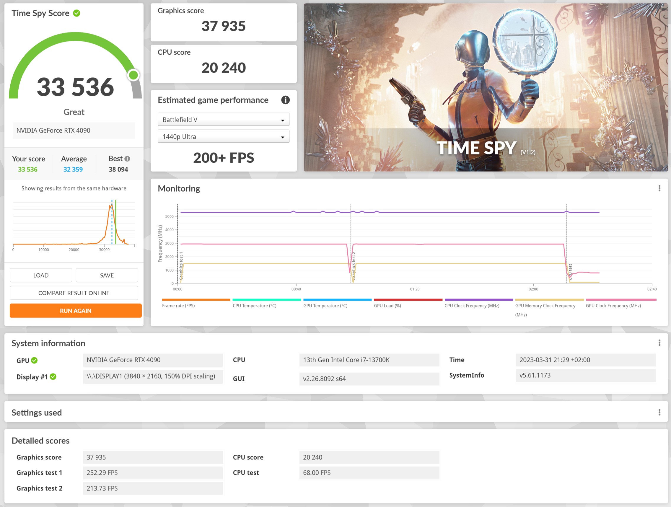

Hab mal den ersten Timespy mit dem neuen System mit 100% gemacht.
Vorher mit 5900X und 4090 Gamerock +230/1500 MHz, nachher 13700k und 4090 Gigabyte Aero +215/1500 MHz
Vorher: GPU 36.437 und CPU 14.037
Nachher: GPU 37.935 und CPU 20.240 ( GPU 38.365 mit mehr Spannung > 3015 MHz)
CPU mit 5,3 / 4,2 GHz
Aero mit 2940 MHz

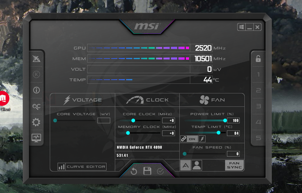

Hallo, hab mir nun die RTX 4090 Gainward Phantom zugelegt.
Was meint ihr was gute UV / Powerlimit sekungen sind?
Bin jetzt nicht so der Speziallist daher vielleicht nur die einfache Variante mit dem Powerlimit auf 80%?
Würde MSI Afterburner verwenden.

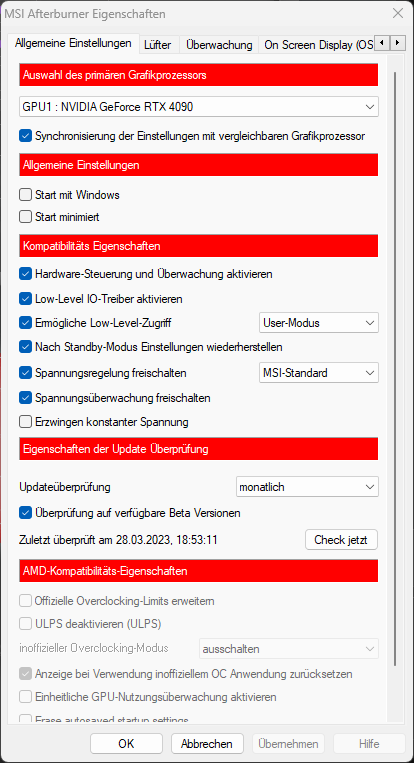

Kann im Bereich "Voltage" aber nichts ändern?
Du musst eine relativ aktuelle Beta Version nutzen und die Spannungsregulierung erst noch im Menü freischalten.
Geht auch nur über die Kurve nach unten.
Da in dem von Dir gemeinten Bereich gehts nur noch oben, maximal 100mV Plus.
