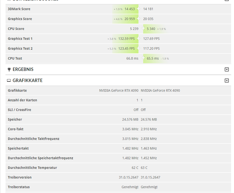

Beim Timespy extreme bekomme ich durch OC 4,5% ggü. Stock-Settings.
Da genehmigt sich die Karte beim zweiten GPU Test durchaus auch mal fast 600W.
Mit knapp >3 GHz im Schnitt ist meine Karte auch gar nicht so schlecht, wie ich dachte... Bei Port Royal geht das nicht.

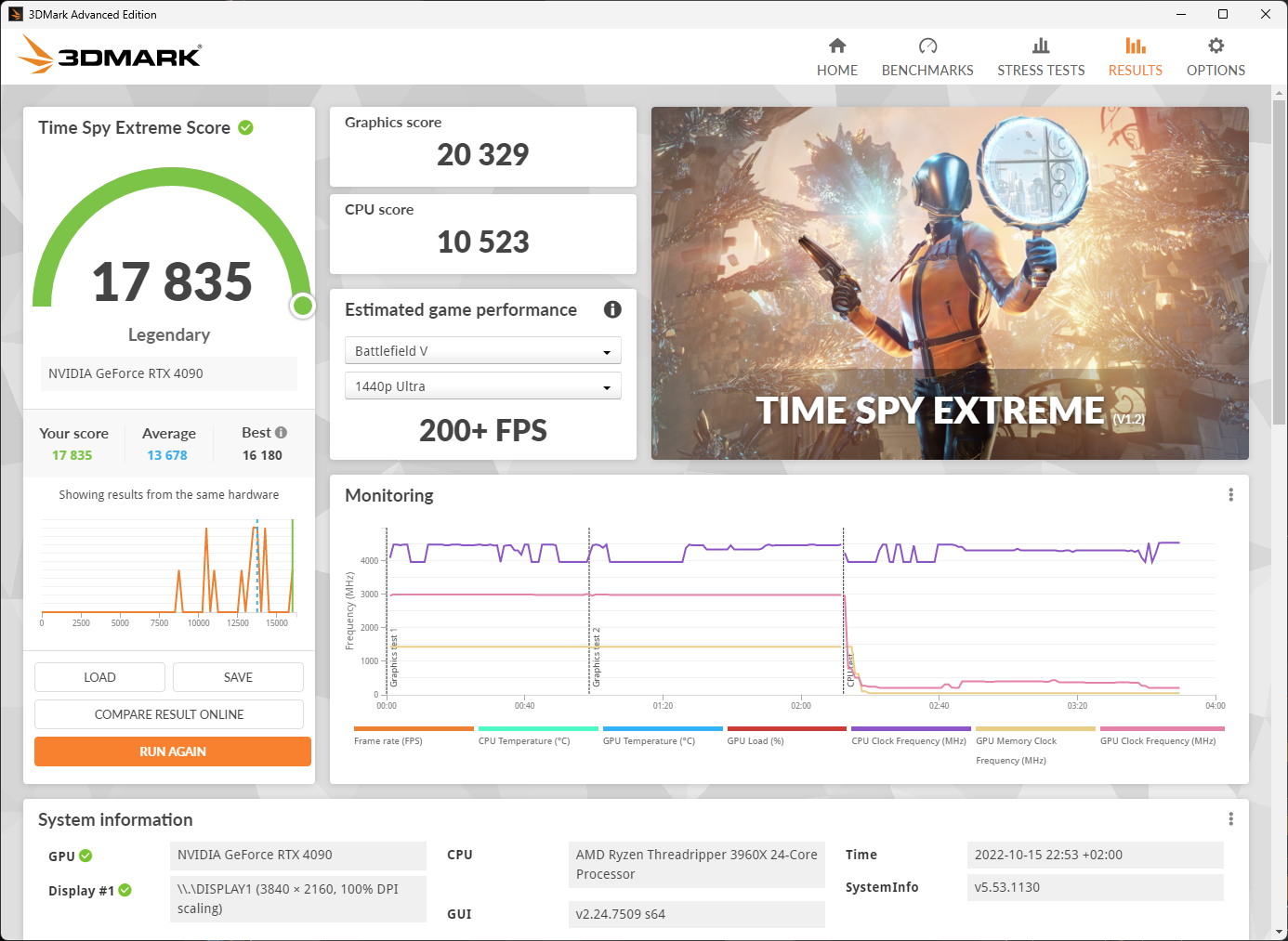

Hier ein Run mit meinem Threadripper. Hab ich noch als Screenshot gefunden.

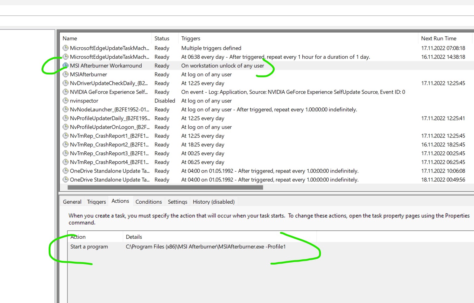

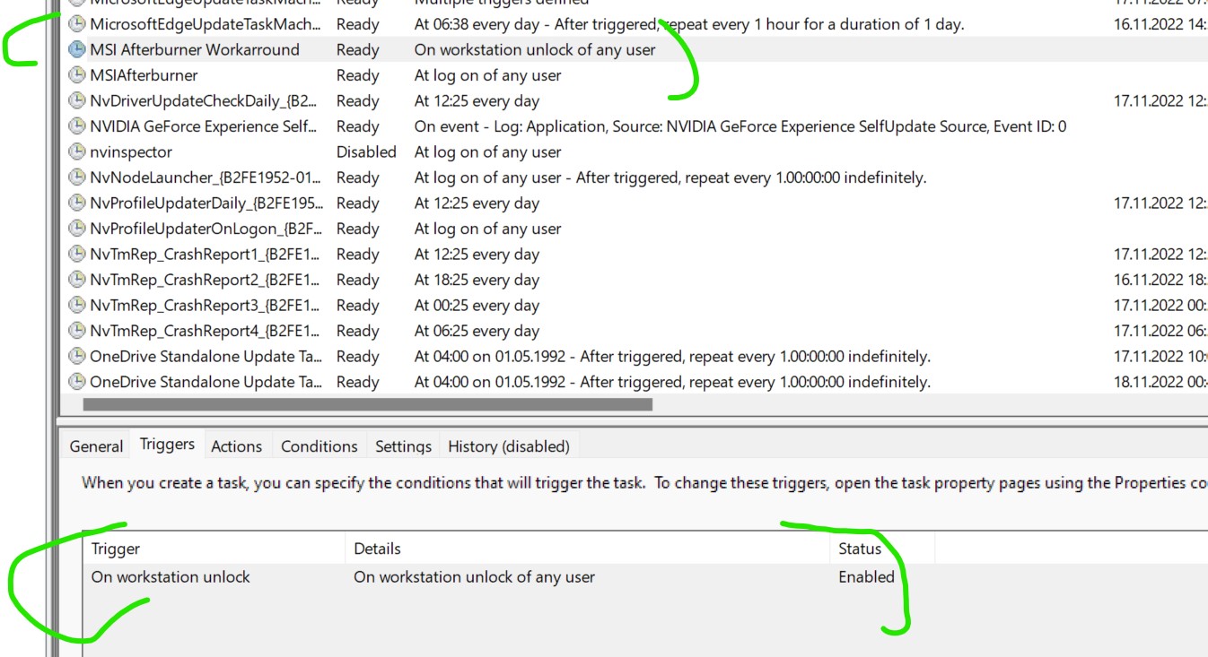

Weiß eventuell jemand wieso der MSI Afterburner die Einstellungen nicht nach dem Wake aus dem S3 übernimmt? Alles was ich eingestellt habe, muss ich nach dem Wake immer nochmal über ein Profil anwenden. Irgendwie nevt das.
Nachtrag, ich hab mir einen Workarround über den Taskscheduller gemacht, nach jedem Workstation Unlock wird ein Afterburner Profil neu geladen...
